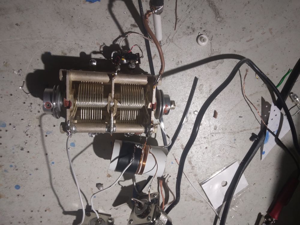

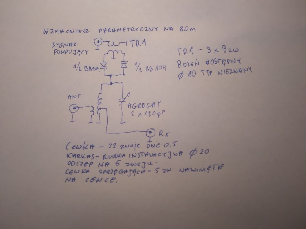

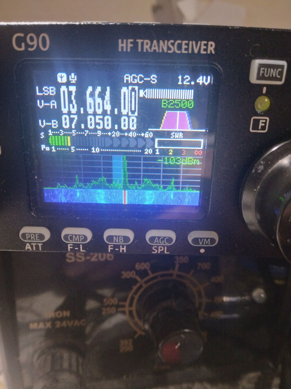

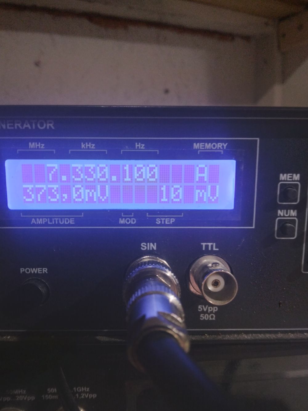

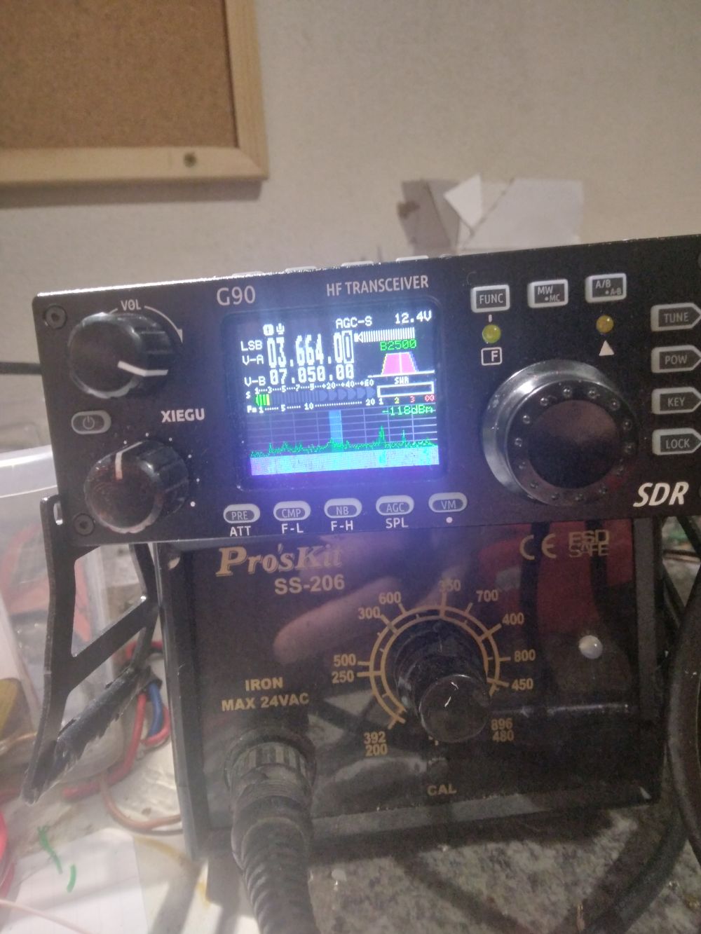

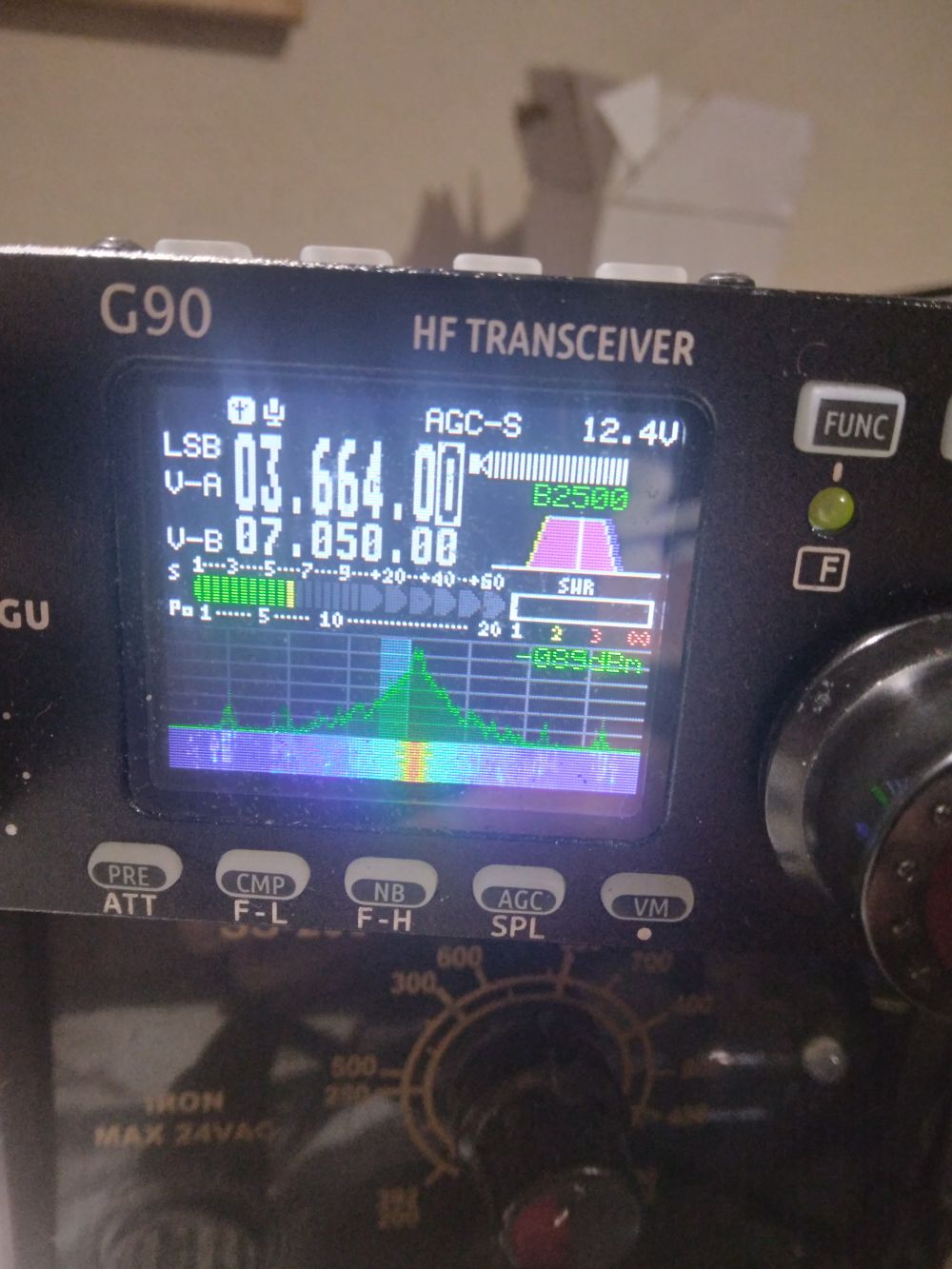

Na wstępie , ze względu na rozpoczynający się Nowy Rok 2025 , pragnę wszyskim kolegom odwiedzającym forum , a także ich bliskim , złożyć najserdeczniejsze życzenia zdrowia , dostatku i wszelakiej pomyślności. W okresie świąteczno noworocznym miałem trochę więcej czasu , więc postanowiłem przetestować prosty układ wzmacniacza parametrycznego pracującego na falach średnich i w paśmie 80m . Wzmacniacze i mixery parametryczne znane są z niskiego poziomu szumów wynoszącego 1 do 2 dB i z bardzo dużej dynamiki.Prostota budowy , interesujące, a nawet zaskakujące właściwości zmobilizowały mnie do opublikowania wpisu na forum. Wzmacniacz został wykonany w dwóch wersjach , jedna na fale średnie dla emisji AM i druga na pasmo 80m, do przetestowania zachowania w czasie odbioru emisji SSB i CW.Wzmacniacz parametryczny testowany był w zakresie 600 do 1000 kHz. Podczas odbioru stacji , w trakcie zwiększania poziomu sygnału pompującego , następował wzrost wzmocnienia sygnału , nawet do poziomu S9+60dB i zawężenie odbieranego pasma do niespotykanej wartości. Po przekroczeniu pewnego progu poziomu sygnału pompującego , wzmacniacz zaczynał generować częstotliwość wynoszącą połowę częstotliwości sygnału pompującego , a więc o częstotliwości sygnału odbieranego.Aby wzmacniacz działał poprawnie, częstotliwość sygnału pompującego musi być 2 x wyższa od częstotliwości sygnału odbieranego , a jego poziom , w przypadku wzmacniacza modelowego , wynosił 300 do 600mV. W trakcie odbioru stacji AM , nawet poniżej progu generacji, można było zauważyć interferencję z falą nośną , zatem częstotliwość sygnału pompującego powinna być dokładnie 2 x wyższa od częstotliwości fali nośnej. W paśmie 80m , w trakcie odbioru sygnału SSB można było zaobserwować interesujący fenomen. Ponieważ wzmacniacz widocznie generuje częstotliwość równą połowie częstotliwości sygnału pompującego , częstotliwość ta powinna być odsunięta o kilka kHz od częstotliwości sygnału SSB. Można wtedy zaobserwować pojawienie się sygnału lustrzanego SSB. Jeżeli połowa częstotliwości pompującej będzie odpowiadać częstotliwości fali nośnej , to na wyjściu wzmacniacza , prawdopodobnie, otrzymamy nośną zmodulowaną amplitudowo , który to sygnał , zapewne , można poddać prostej detekcji diodowej. Można zatem wyobrazić sobie budowę odbiornika homodynowego czy nawet całego toru pcz , w konfiguracji np filtr kwarcowy 9MHz , generator pompujący , kwarcowy 18MHz , umożliwiający precyzyjne ustawienie poziomu sygnału, oraz jeden czy dwa stopnie wzmacniające , np jak w przykładzie modelowym.Do detekcji , prawdopodobnie , mógłby służyć detektor diodowy. Innymi słowy, jest możliwe zbudowanie wzmacniacza pośredniej częstotliwości który ma niebywale niskie szumy (wg literatury, niższe szumy mają tylko masery ) , duży zakres dynamiki i zbudowanego tylko z filtra kwarcowego , dwóch obwodów rezonansowych i prostego generatora kwarcowego , stanowiącego generator pompujący. Ponieważ, poprzez dodanie dodatkowego obwodu rezonansowego znanego jako idler , możliwe jest zbudowanie mieszacza parametrycznego o równie dużej dynamice i praktycznie zerowych szumach , możliwe jest zbudowanie kompletnego toru odbiorczego , który będzie mieć wprost niebywałe parametry i który cechować się będzie niezwykłą prostotą budowy . Gorąco zapraszam Kolegów zainteresowanych tym tematem do dyskusji , eksperymentów i publikacji własnych wniosków i obserwacji, Grzegorz
http://qrp.gr/technology/diodes_only/mjr...eiver.html
İmage schemat urządzenia
İmage konstrukcja
İmage widmo pasma , poziom sygnału pompującego 0mV
İmage widmo pasma , poziom sygnału pompującego 373 mV , znaczne wzmocnienie sygnału
İmage ustawienia generatora DDS
İmage oscylacje układu przy przekroczeniu poziomu progowego sygnału pompującego. Na zdjęciu można zaobserwować symetryczny rozkład widma.

Dopiero dziś spojrzałem na schemat i:
zauważyłem, że varicapy nie mają w tym układzie polaryzacji. Moim zdaniem pracują raczej jako zwykłe diody.
Diody pojemnościowe powinny mieć polaryzację napięciem stałym, wtedy mamy gwarancję, że zmienia im się tylko pojemność, a nie wchodzą w tryb przewodzenia.
Może dlatego w tym schemacie, aby działał wymagane jest takie małe napięcie pompy (diody nie wchodza w przewodzenie), ale wtedy o wysokiej dynamice można zapomnieć. W układzie spolaryzowanym dynamika powinna być znacznie większa.
Warto ją zbadać przy pomocy generatora dwutonowego na wejściu antenowym.
Spróbuj też podmienić diody pojemnościowe na zwykłe np. 1N4148 i jeszcze raz pomierz układ. Ciekaw jestem jaka będzie różnica.

Dziękuję Ci Henryku , za interesujące sugestie. Istotnie, zaprezentowany układ nie posiada polaryzacji, ale wymaga bardzo małego napięcia sygnału pompującego. Minusem tego rozwiązania jest duża pojemność diod pojemnościowych , mocno wpływająca na obwód rezonansowy, oraz oczywiście podatność na zakłócenia , przy osiągnięciu poziomu napięcia , w obwodzie rezonansowym , ponad 0.6V. Układ z napięciem polaryzacji diod pojemnościowych zamieszczony jest tutaj
https://electronicprojectsforfun.wordpre...-40m-band/ .
Wykonałem podobny układ , który działał poprawnie, jednak dostępne z generatora napięcie sygnału pompującego 1V było niewystarczające do pobudzenia układu. Próbę przeprowadziłem przy wykorzystaniu transceivera xiegu , jako generatora sygnałowego dużej mocy. M J Rainey , w swojej konstrukcji zastosował diody prostownicze 1N4002 . Ja próbowałem stosować diody prostownicze 1N4004, ponieważ zastosowanych przez konstruktora nie posiadałem. Układu jednak nie udało pobudzić się do działania. Jakiś efekt wzmacniania zaobserwowałem przy zastosowaniu diod LED koloru zielonego , jednak nie udało się doprowadzić układu do stanu generacji. Eksperyment z diodami LED można obserwować tutaj
Alan Yates Laboratory Parametric Oscillator Experiment
http://www.vk2zay.net/article/150 (link już jest poprawiony..)
Podaję tag do przeglądarki, ponieważ link , z niewiadomych powodów, nie zawsze otwiera stronę.
Ja obecnie skupiam się na dalszym badaniu rzeczonego układu, mianowicie próbuję zbudować jakiś prosty model toru pcz z filtrem kwarcowym , aby przekonać się , czy gra jest warta świeczki. Z pozdrowieniami dla wszystkich odwiedzających forum , Grzegorz

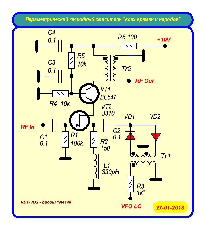

Zamieszczam schemat mieszacza parametrycznego na dwu diodach BB105 zamieszczony w RADIO w 1982r.
Jest to przedruk z czasopisma holenderskiego Electron . Mój wniosek jest taki, że aby tą konfigurację użyć na całe pasmo KF, konieczna jest pośrednia min. 70MHz i rozbudowana separacja RF od IF. W zamieszczonym przypadku, użycia na pasmo 7MHz jest to tylko indukcyjność 1uH. Na moje rozumienie "russkowo jazyka" ten mieszacz takze pono wzmacnia.

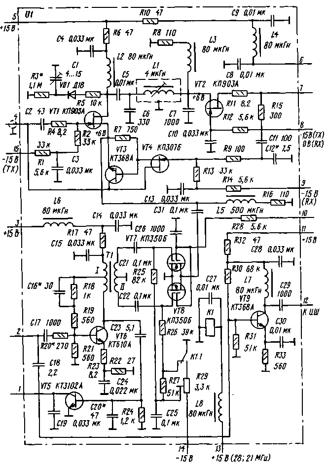

Dziękują ci drogi Henryku za ten post na forum. Powiem , że stanowi on niejaką zagwozdkę , gdyż w sumie nie wiadomo , jak to mogłoby działać. Mam jednak zaufanie do rosyjskich kolegów krótkofalowców , którzy , niejako z konieczności, zmuszeni są borykać się z amatorskimi konstrukcjami , podobnie jak i my wiele lat temu. Wnoszą zatem . do dzisiaj . w nasz krótkofalarski dorobek , nieoceniony wkład. Nie przedłużając, powiem że bladego pojęcia nie mam o co w tym układzie chodzi Big Grin..Może udałoby się , Henryku, opublikować jakiś link do opisu?
