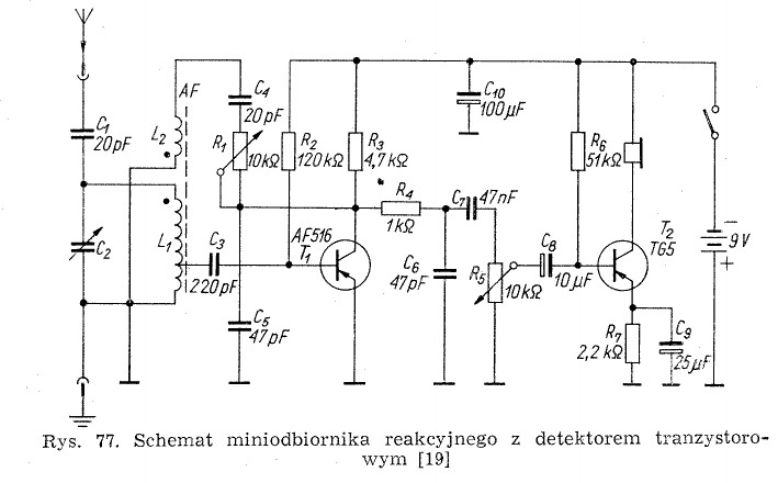

Czy zamiast tranzystora AF516 i TG5 można użyć krzemowego 2n3906 w tym projekcie..... i zastosować go w innych odbiornikach z książki Wolszczak S - Miniodbiorniki tranzystorowe ??
https://drive.google.com/file/d/1JgmaA3r...drive_link
PS. Chodzi mi oto jakie tranzystory dać w części w.cz a jaki w sekcji m.cz ?

W zasadzie, to każdy współczesny tranzystor pnp, npn małej mocy stosowany we wzmacniaczach m.cz. spełnia wymagania dla tego typu układu w zakresie kf.
Wskazana jest korekta punktu pracy tranzystora jeżeli zmieniamy tranzystory germanowe na krzemowe, ale powinno zadziałać i bez.

OK. Ale dokładniej.....
w.cz : 2n3906
m.cz : ?? (PNP)

Mogą być obydwa 2N3906. Ogólnie tranzystory pracujące w układach małej mocy mają w stanie przewodzenia napięcie polaryzacji bazy: germanowe 0.1-0.15v, zaś krzemowe 0.6-0.75v.

Możesz wsadzić dowolny tranzystor m.cz. byle by był pnp. np. BC560 lub jak wyżej. Może zajść konieczność korekty rezystora R2 oraz R6. Ale i bez korekty układ powinien zadziałać.
Możesz nawet wsadzić dowolne tranzystory npn np.BC547 odwracając jednocześnie bieguny zasilania oraz bieguny kondensatora elektrolitycznego.
Korekty R2 dokonujesz mierząc napięcie na kolektorze T1. Musi tam być około połowy napięcia zasilania z dokładnością +/- 1V.
