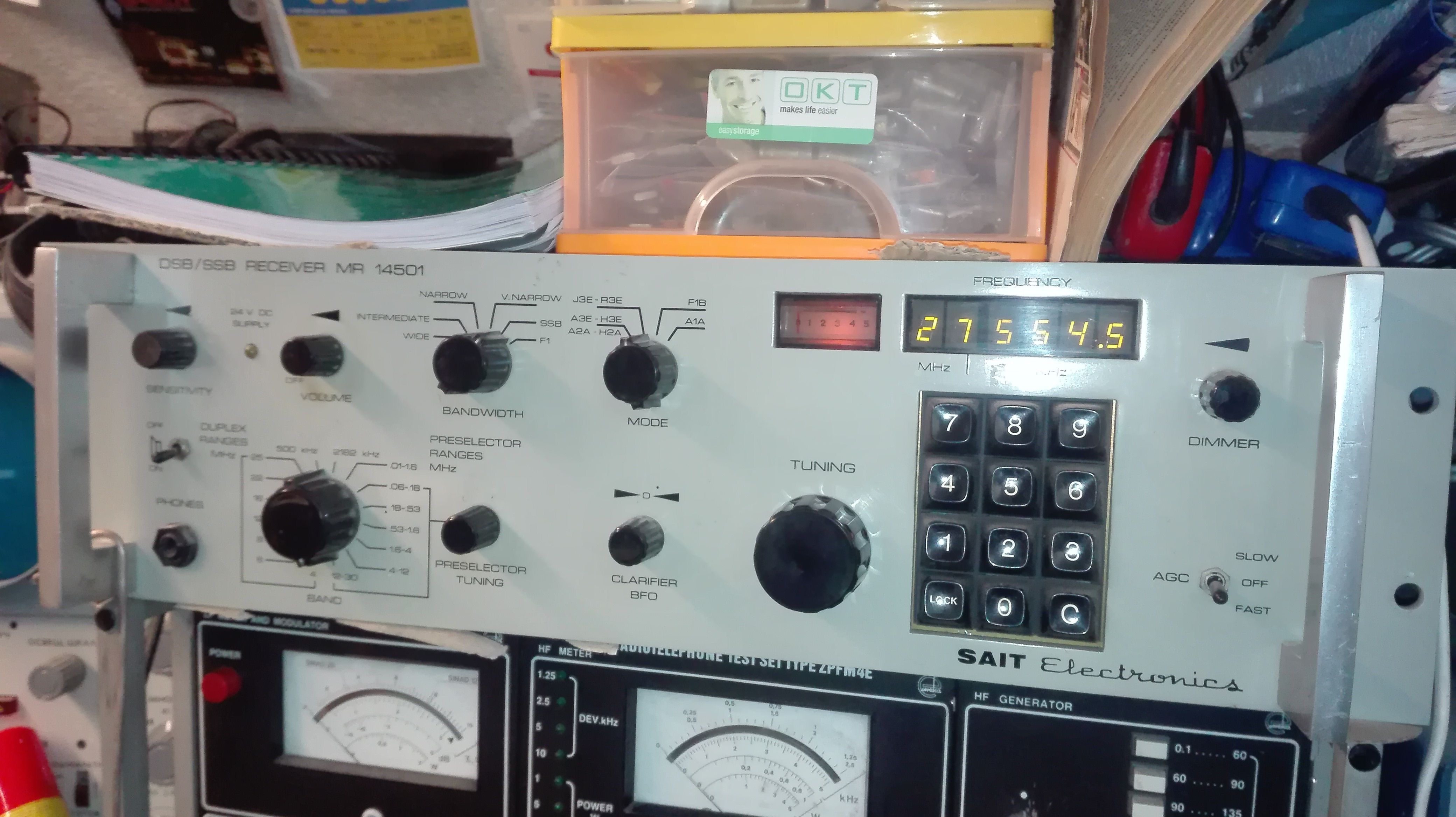

I kolejny sprzęt. Właśnie zabieram sie za naprawę drugiego egzemplarza. Pierwszy juz chodzi...
I tłumaczenie
A tak radio wygląda.
.pdf  R5001 SSB Receiver (Instruction manual) (1).pdf (Rozmiar: 5.74 MB / Pobrań: 224)
.pdf  SAIT MR 14501.pdf (Rozmiar: 559.85 KB / Pobrań: 227)
