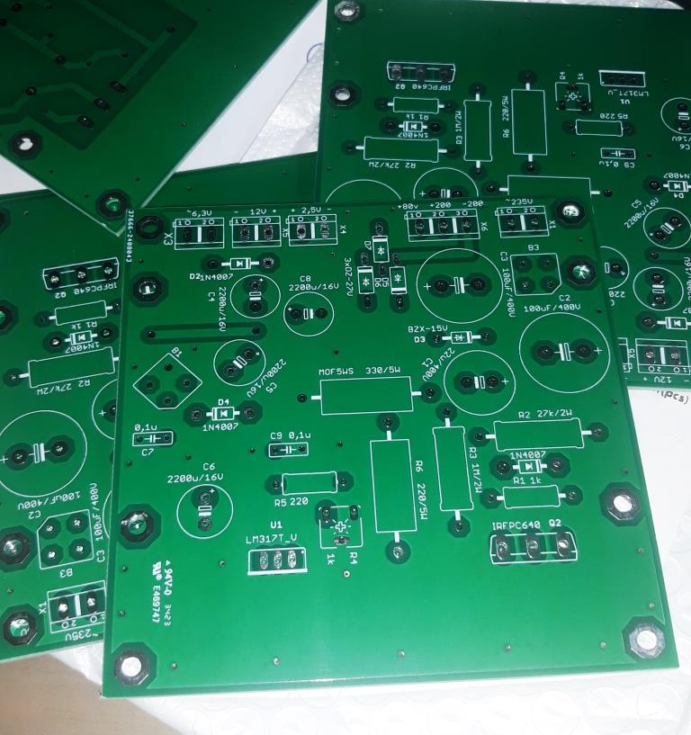

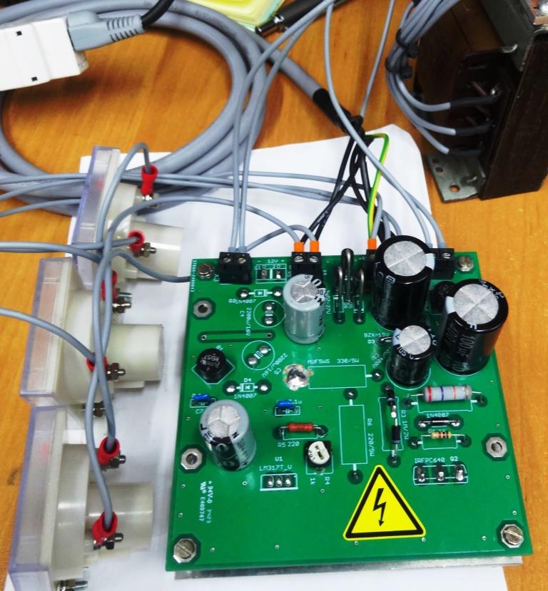

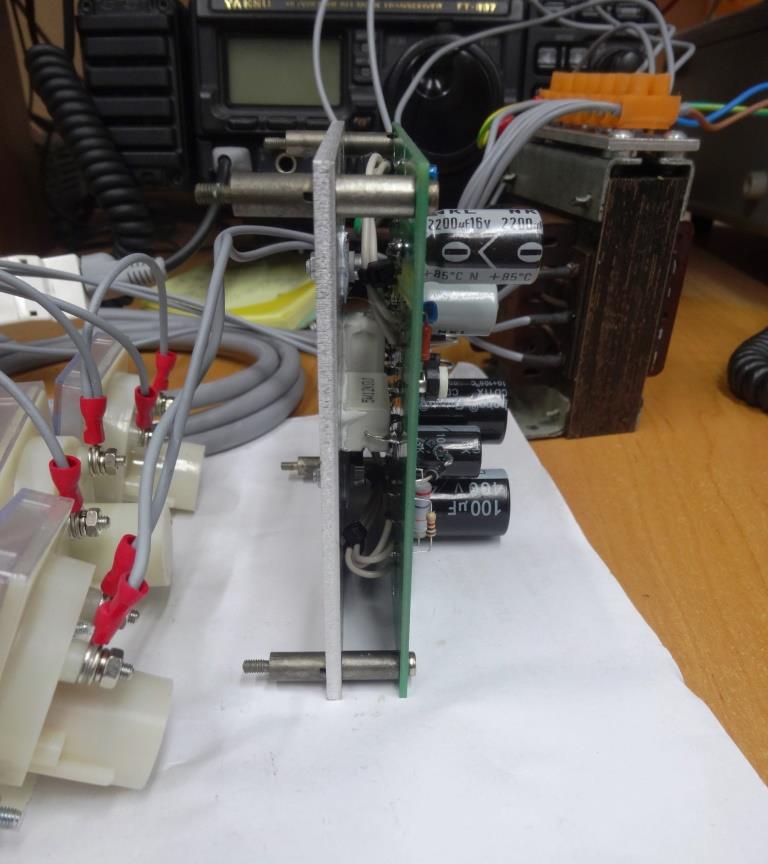

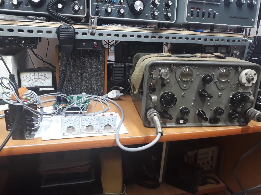

Zasilacz do RBM-1 płytka PCB 100x100 schemat zaczerpnięty z materiału dostępnego w sieci. Podstawowa cześć to opracowanie ze strony: Projekty nie tylko lampowe (skarabo.net) Zrezygnowałem z wcześniejszego sterowania wentylatorem i zastosowałem układ dostępny na allegro AR 158 (załącznik) W załączeniu schemat i zdjęcia wykonanego egzemplarza.
Z zamówionej partii płytek pozostały 2 szt. Cena z przesyłka Paczkomat 40 – zł. Poczta Polska list polecony 35 – zł.
