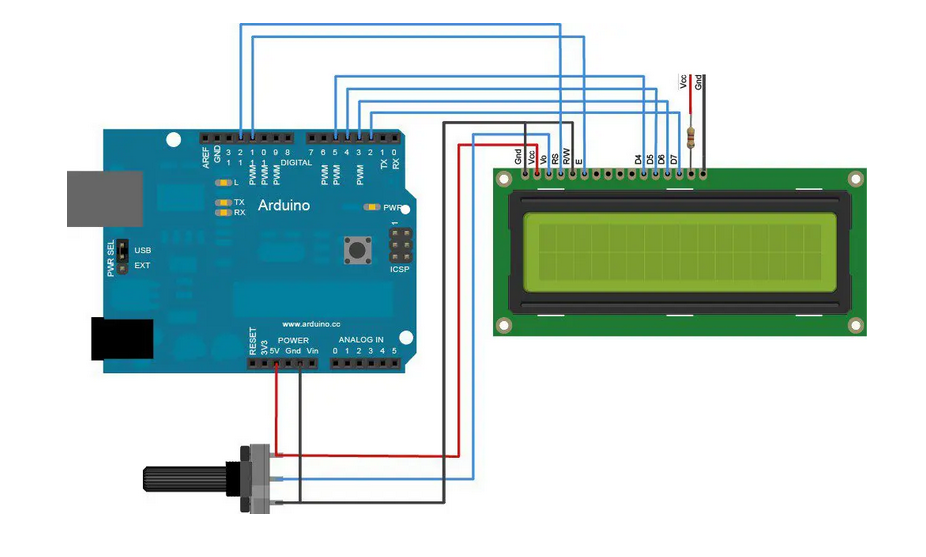

W Arduino stawiam pierwsze kroki. Jeśli chodzi o język programowania to znam tylko trochę BASH (Linux). W sieci znalazłem ciekawy i prosty pomysł na DDS.
https://botland.com.pl/content/130-ardui...rem-ad9850
Aha... Jaką wartość ma rezystor przy wyświetlaczu LCD - (Vcc) u góry.... https://botland.com.pl/blog/jak-podlaczy...o-arduino/
I co to jest ? Przycisk, czy enkoder w załączniku... ??

Rezystor przy wyświetlaczu nie jest niezbędny. To regulacja jasności podświetlenia. Można użyć rezystora od 1 do 100 omów, albo zrezygnować z niego całkiem. Można tam podać pełne 5V. Element z trzema przewodami to potencjometr, może być 4,7k albo 10k omów. Służy do regulacji kontrastu. Jak masz wątpliwości, to wyszukaj w necie obrazków pod hasłem hd44780.
Zamiast Ad9850 moim zdaniem lepiej użyć modułu Si5351. Jest tańszy i ma większe możliwości. Jest sterowany przez i2c i może generować jednocześnie 3 różne sygnały o częstotliwościach do 160MHz.
Jaka częstotliwość Ciebie interesuje i jakie masz pozostałe elementy? czy masz enkoder i wyświetlacz?
