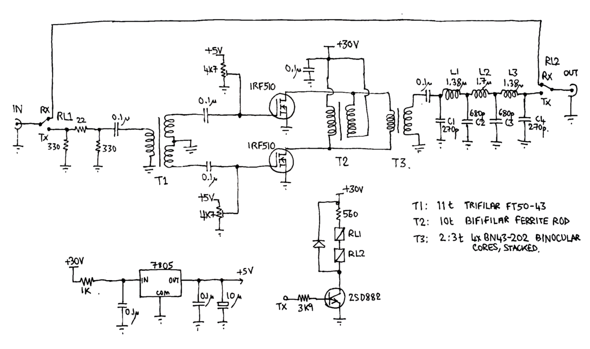

Pytanie : Czy Tr2 może być na materiale FT82-43 ?
Autor schematu mówi o pręcie ferrytowym. Ja bym wolał zrobić to na koraliku...
A jeszcze.... Czy przekaźniki mogą być na 12V/10Aper czy 30V ?

Przekaźniki pracują w szeregu 2x 12V czyli 24V i rezystor 560R- zasilamy z 30V. Czyli maja być na 12V. TR2 nawiń na T68-2 2x 11zwoi bifilarnie.

Wzmacniacz nie jest fajny , z powodu zastosowanych w nim tranzystorów. IRFy są bardzo niestabilne temperaturowo , występuje w nich bardzo nieprzyjemne zjawisko run away , czyli niekontrolowany wzrost prądu spoczynkowego , aż do zniszczenia tranzystora. Remedium właściwie na to nie ma , pozostaje budowa wzmacniaczy małej mocy albo ekstremalnie wydajne chłodzenie tranzystorów, co w dalszym ciągu nie likwiduje niebezpieczeństwa odpalenia tranzystorów, ponieważ przy pracy liniowej , wszystkie MOSFETy pracujące w układach przełączających , są niestabilne temperaturowo. Wiem co mówię , bo też miałem taki pomysł, i po stracie kilku tygodni , kilkuset złotych i worka odpalonych IRFów, zarzuciłem ten pomysł. Pozostają dwa rozwiązania .Zastosować normalne tranzystory np MRF300 , albo popracować nad chłodzeniem rzeczonych tranzystorów , czyli polerować powierzchnie styku termicznego , stosowanie extremalnie cienkie warstwy pasty , i wielką przekładkę miedzianą na wielkim radiatorze , ew chłodzenie ogniwami Peltiera. Jak dla mnie , gra nie jest warta świeczki .

(15-12-2024 14:48)SP9CNN napisał(a):  Wzmacniacz nie jest fajny , z powodu zastosowanych w nim tranzystorów. IRFy są bardzo niestabilne temperaturowo , występuje w nich bardzo nieprzyjemne zjawisko run away , czyli niekontrolowany wzrost prądu spoczynkowego , aż do zniszczenia tranzystora. Remedium właściwie na to nie ma...
Remedium na to jest.
Wystarczy na dodatkowej małej płytce umieszconej na radiatorze posadowić 5 diód 1N4148 w wersji SMD w pobliżu tranzystorów mocy. Do tej płytki doprowadzamy trzy przewody.
Pozostała część układu może być umieszczona w dowolnym innym miejscu. Diody są połączone szeregowo. Potencjometry regulacji prądu spoczynkowego umieszcza się pomiędzy trzecią a ostatnią diodą licząc od strony masy. Diody zasila się ze źródła prądowego np. układu LM317 z jednym rezystorem. Przy wysokim napięciu zasilnia jak tutaj zamiast źródła prądowego wystarczy jedynie rezystor.
Stabilizacja działa pewnie , zmiany ustawionego prądu nie przekracają 10%.
W zależności od ustawienia PRków - w dół lekkie niedokompensowanie, w górę lekkie przekompensowanie (w przedziale 10%). Przy pewnej dozie szczęścia (odpowiednie napięcie progowe tranzystora) można trafić dość dokładnie w punkt kompensacji.
Druga metoda polega na zastosowaniu zamiast diód 1N4148 dwóch diód zenera na napięcie około 3V połączonych szeregowo, które również dobrze kompensują temperaturę w mosfetach. Ten sposób wykorzystano we wzmacniaczu 500W zasilanym napięciem 50V (typowy zasiilacz 48V).
Na płytce umieszczamy tym razem dwie diody i dochodzą do niej tylko dwa przewody. PRki podłączone między pierwszą a ostatnią diodę.
Nie mam teraz czasu na rysowanie schematów, ale chyba wiadomo o co chodzi.
Diody zenera mają różną zależność współczynnika temperatury w zależności od napięcia. Punkt zmiany znaku jest przy 6V. Dlatego należy stosować dwie zenerki na 3,3V a nie jedną na 6V.

Dziękuję Ci , Henryku , za odpowiedź na mój wpis i podjęcie tematu. Mimochodem , udało się wprowadzić na forum kwestię stabilności temperaturowej tranzystorów MOSFET czy też HEXFET, chociaż może właściwym byłoby założyć nowy wątek. Przeczytałem mój wpis raz jeszcze , i przyznam że opinie zawarte w nim są dosyć radykalne , a spowodowane jest to wspomnieniem wprost niebywałej frustracji wywołanej nieudanymi eksperymentami. Owszem , przeprowadziłem sporo testów z różnymi diodami , i te stabilizowały prąd spoczynkowy. Bajka kończyła się w momencie wysterowania tranzystorów , wtedy po niewielkim nagrzaniu , prąd tranzystora , w ciągu dziesiątek milisekund narastał aż do wartości wysadzających tranzystory. Powód jest prosty. Gdy mamy tylko sam prąd spoczynkowy , to tranzystor ma ustabilizowaną temperaturę i nic się nie dzieje.Po doprowadzeniu mocy sterującej rośnie temperatura i rezystancja drenu, co znowu powoduje wzrost temperatarury , i finalnie lawinowy wzrost prądu aż do odpalenia tranzystora. Niestety dioda , chyba , nie zdąży się rozgrzać i zredukować prądu. Mam na myśli próbę budowy normalnego wzmacniacza , np na 4 stosownych mosfetach , dla mocy output powiedzmy 200W , a nie dla drivera 20W. Na zaprezentowanym schemacie widać zasilanie 30V , co już mocno pretenduje do odpalenia w kosmos w\w IRFów. Jakimś zabezpieczeniem jest ograniczenie prądowe zasilacza , ale ono nie zawsze zdoła ochronić układ, zresztą to nie o to chodzi. Widziałem gdzieś układ wzmacniacza na 20 tranzystorach na olbrzymim radiatorze i to miało działać , pewnie tak było. Ale to tylko potwierdza moje obserwacje. 20 tranzystorów, po 10 na każdą stronę redukuje moc rozpraszania i nagrzewanie tranzystorów , kwestię pojemności pomijam, czyli wracamy do punktu wyjścia. Mamy do czynienia z wprost niebywale trudnym do opanowania i niestabilnym układem. Tutaj , moim zdaniem , nie wystarczą trywialne rozwiązania.Tutaj potrzeba finezyjnego i skutecznego tricku układowego. Jeszcze żeby podsumować wywód, nie mam zamiaru kogokolwiek zniechęcać do eksperymentów , czy też się wymądrzać , ale uczulić wszystkich na ten problem i zmobilizować zainteresowanych do zabezpieczenie odpowiedniego zapasu cierpliwości i..tranzystorów.W jakimś tam bliżej nieokreślonym , przyszłym czasie, postaram się przetestować sposób opisany przez Ciebie , Henryku. Na dnie wora jeszcze zostało mi trochę HEXFETów . Z najserdeczniejszymi , świątecznymi pozdrowieniami dla Ciebie i wszystkich czytelników Forum , Grzegorz.

Postaram się wrzucić schematy. Jak je poprawnie wykonasz - zapomnisz o problemie. Są jeszcze inne bardziej rozbudowane układy stabilizacji stosowane w profesjonalnej aparaturze, ale te zapodane w #5 są pbardzo proste i wystarczająco skuteczne.
Ważne jest to aby diody SMD umieścić na dwustronnej płytce i potem przykręcić płytkę do radiatora jak najbliżej tranzystorów.
Występuje z początku pewne nieduże wahnięcie prądu spoczynkowego po rozpoczęciu nadawania, ale to trwa tylko przez chwilę zanim temperatura się nie wyrówna. Wpływ ma na to grubość laminatu i miejsce umieszczenia płytki na radiatorze. Diody koniecznie muszą być SMD przylutowane bezpośrednio do miedzi na laminacie. Wtedy temperatura dość szybko się wyrównuje, a wahnięcie prądu nie przekracza 10-20%. Przy dużym radiatorze, który z natury powoli się nagrzewa możesz tego zjawiska nawet nie zauważyć.
Wykonałem kilkadziesiąt wzmacniaczy z tymi układami i problemów, o których piszesz nie było. Miałem też zrobione zdjęcia tej dodatkowej płytki i sposobu jej umieszczenia, ale nie wiem czy odnajdę.
