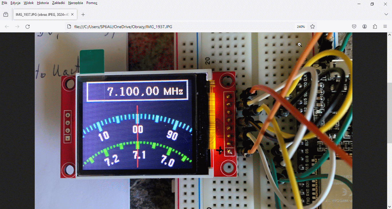

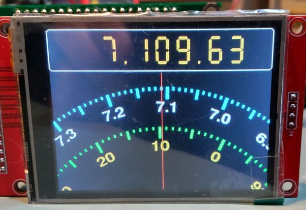

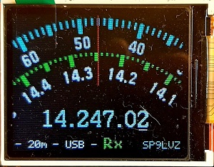

Na Forum sporo jest różnych opisów projektów sterowników syntez ale ten jest szczególny bo powstał na fali nostalgii za starymi analogowymi skalami, które miały niepowtarzalny klimat i koloryt od słabego światełka żarówki. Mowa o projekcie JF3HZB który jednoczy trzy podstawowe moduły: sterownik na ESP32-DevKit, wyświetlacz ILI9341 (320x240) i DDS SI5351. Firmware zawiera niezbędne minimum do obsługi enkodera, wyświetlacza i DDS-a z wyjściem I/Q i BFO. Bardziej rozbudowany sterownik na bazie tego projektu stworzył WA2FZW. Szczegóły w repozytorium.
Grafika autorskiego sterownika w wersji 2 oparta jest o bibliotekę LovyanGFX która pracuje z użyciem DMA gwarantując płynne obracanie obiektów na ekranie. Oczywiście nic nie stoi na przeszkodzie by projekt rozszerzyć o inne potrzebne funkcjonalności.

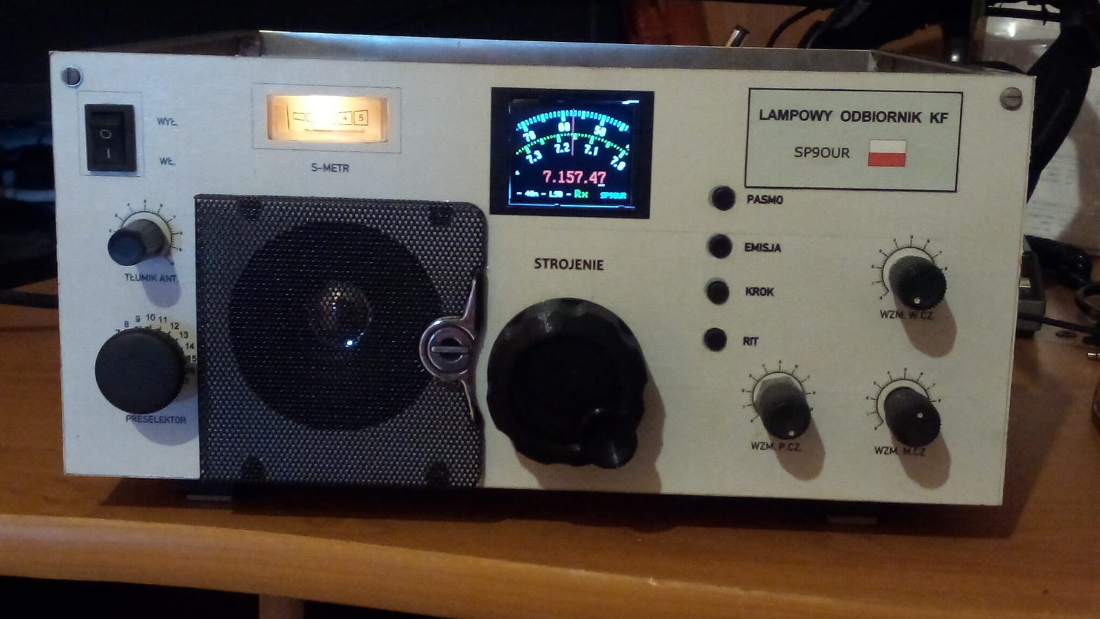

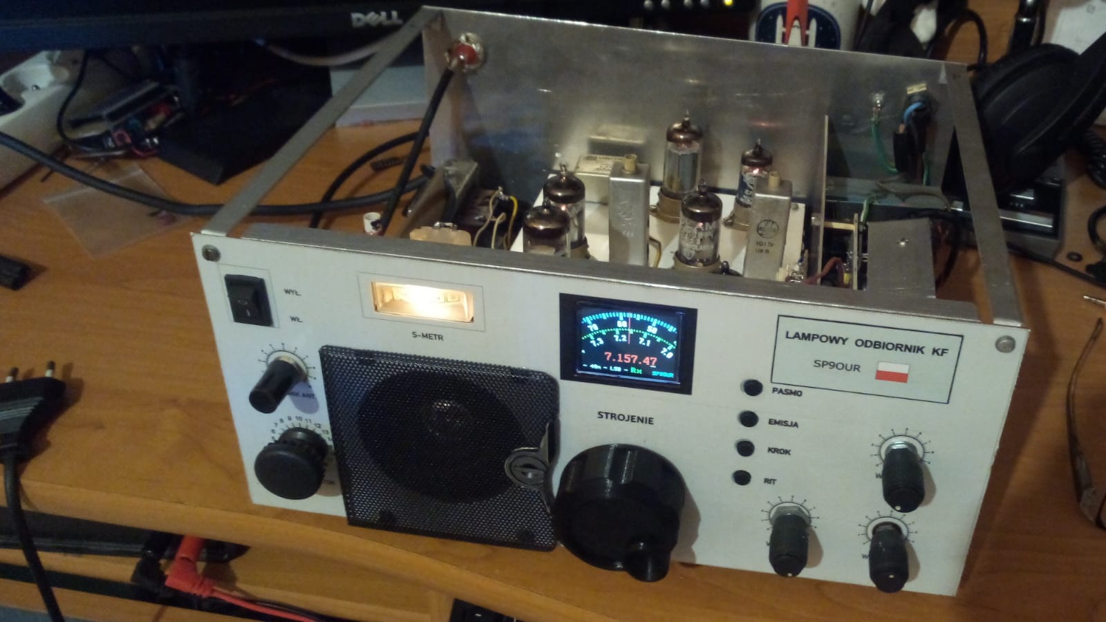

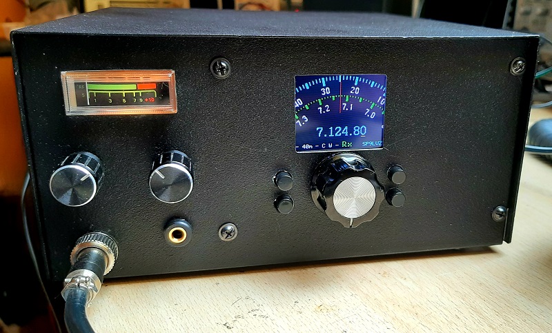

Na tegorocznym Burzeninie Tomek SP9OUR pokazywał swój najnowszy odbiornik lampowy, w którym zastosował syntezę JF3HZB z "analogową skalą".... moduł super się wpisuje w lampową konstrukcję odbiornika KF..

Tak, projekt już okrzepł i znalazł wielu zwolenników. Ćwiczyłem go w poprzedniej wersji ale bez DMA działał cokolwiek topornie i nie urzekł mnie na tyle by go rekomendować. Teraz jest o niebo lepiej.

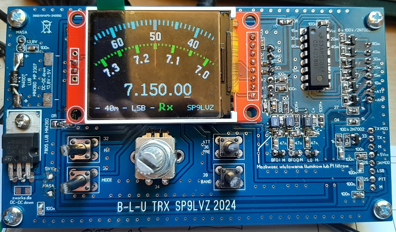

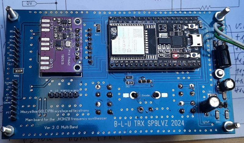

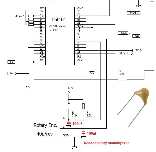

Zgodnie z zapowiedzią jest w przygotowaniu rozbudowana wersja syntezy wg wsadu JF3HZB, 6 pasm, ze sterownikiem BPF/LPF, obsługująca CW direct, ATT/PRE,... czyli sporo dodatków w stosunku do pierwowzoru. Jeśli ktoś jest zainteresowany projektem i PCB pod płytkę bazową to szerszy opis robię w temacie IF na mosfetach..

Nasza wersja z modyfikacjami jest zrealizowana, synteza uruchomiona. W stosunku do poprzednich dostępnych wersji dodane jest sterowanie przełączania pasm w BPF i LPF, ATT/PRE AMP, sterowanie przełączaniem filtrów CW/SSB przy zmianie mode, krok 10Hz/100Hz/1kHz/10kHz, RIT, filtr czyszczący po Si5351 i druga wersja z buforami HC04 po Si5351. Zostało opracowane nowe PCB pod tą wersję sterownika syntezy.
Synteza w tej wersji została przeprojektowana pod koncepcję TRX z p.cz. na mosfetach i w przyszłości do TRX lampowego.
