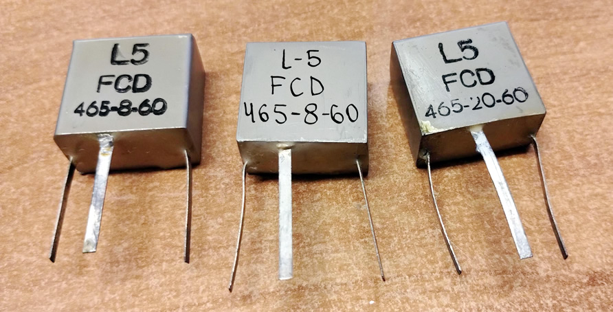

Znalazłem w szpargałach kilka sztuk takich (chyba) filtrów. Co to za oznaczenia?
Dobra już nieważne, zaćmiło mnie jakby internety wyłączyli Smile
Filtr Ceramiczny Drabinkowy częstotliwość w kHz - szerokość w kHz - tłumienie na zboczu w dB

Tak mi się widzi, że jeden ma 8kHz a drugi 20kHz szerokości P.P.

Zgodnie z oznaczeniem to:
Filtr Ceramiczny Drabinkowy 465kHz o szerokości pasma 6kHz z tłumieniem zbocza 60dB,
a drugie oznaczenie to:
Filtr Ceramiczny Drabinkowy 465kHz o szerokości pasma 20kHz z tłumieniem zbocza 60dB,
