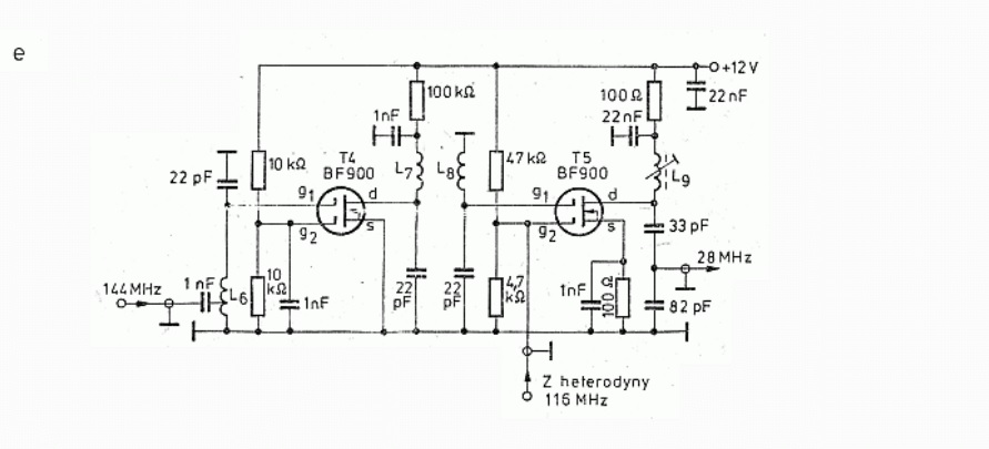

Witajcie.
Od jakiegoś czasu studiuję publikacje SP5AHT i SP6LB.
Przykład
https://ep.com.pl/files/7329.pdf
W torze odbiorczym zastanowiło mnie sprzężenie wzmacniacza wejściowego w.cz z mieszaczem. Pracują tam cewki L2 i L3. Dodatkowo, autor układu proponuje wykonanie na płytce "prototypowej"
Zwróciłem na to uwagę bo:
1. Zakładając, że cewki są wykonane idealnie tożsamo, jaki wpływ na "jakość" tego sprzężenia ma odległość cewek? Jak odszukać optymalną odległość? Maksimum sygnału?
2. Rozumiem, że trymery C2 i C3 mają zniwelować różnice wynikające z budowy cewek?
3. Dlaczego stosuje się tego typu rozwiązania w układach UKF (stosowane również masowo w propozycjach min. SP6LB), oraz czy jest sens ich zastąpienia np. kondesnatorem 10p?
4. Trochę obok - w jaki sposób zaprojektowano filtr wejściowy - ten z odczepem? Wiem, że często tego typu rozwiązania stosowało się również w głowicach UKF.
Pozdrawiam.

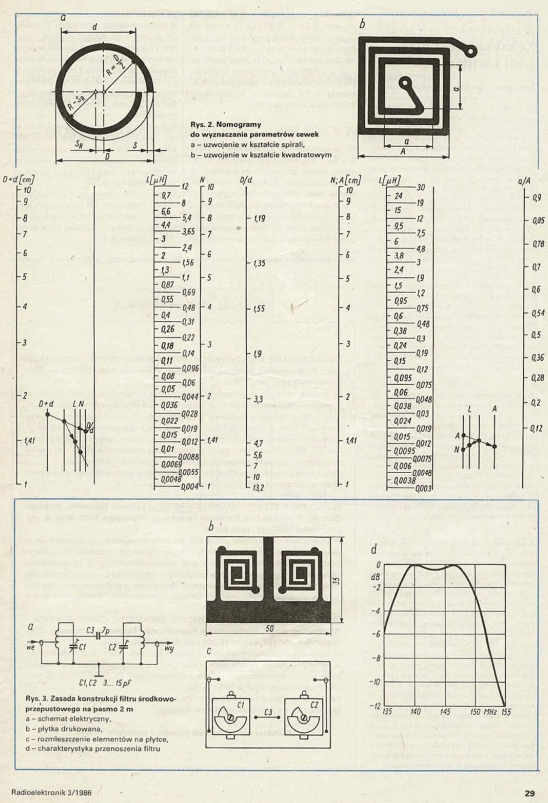

Photo RE: Sprzężenie indukcyjne pomiędzy blokami odbiornika
Można i na druku - tutaj jednostronnym

Stopień sprzężenia między obwodami rezonansowymi można zapewnić na kilka sposobów - magnetycznie, pojemnościowo, mieszanie. W układach o wyższych częstotliwościach
w zasadzie sprzężenie jest mieszane - przez obie cewki przenikają wzajemnie ich strumienie magnetyczne, ale działa (zwłaszcza na "gorących" końcach cewek) również sprzężenie pojemnościowe pomiędzy nimi.
I teraz UWAGA. Sprzężenie nie jest wartością dowolną i zasada "im więcej tym lepiej" tu nie działa. Obwód rezonansowy ma "pik" na jakiejś swojej częstotliwości. Zwiększając sprzężenie między obwodami (dajmy na to, dwoma w tym przypadku) czy to trymerem pomiędzy, albo zbliżaniem cewek (czasem się też daje dodatkowy przewód sprzęgający), powodujemy że część energii z jednego obwodu przepływa do drugiego i odwrotnie. W efekcie pojedynczy "pik" zaczyna się rozdzielać na dwa, coraz dalej od siebie. Umiejętnie dobierając sprzężenie możemy dostać filtr pasmowy o jakiejś szerokości, z jakimś zafalowaniem (dla dwóch obwodów będzie to dołek pośrodku).
Za duże sprzężenie - zafalowanie będzie duże, szerokość pasma duża.
Za małe sprzężenie - będzie pojedynczy pik, ale straty będą duże.
W książce SP6LB na pewno coś o tym było... Smile
Tak więc zastąpienie tego co jest jakimś kondensatorem da "jakiś" efekt, ale nie do końca wiadomo jaki a wręcz można sobie popsuć. Jednak bez VNA ciężko takie rzeczy zmierzyć a niestety każde włożenie tego w układ może te parametry zmienić.
