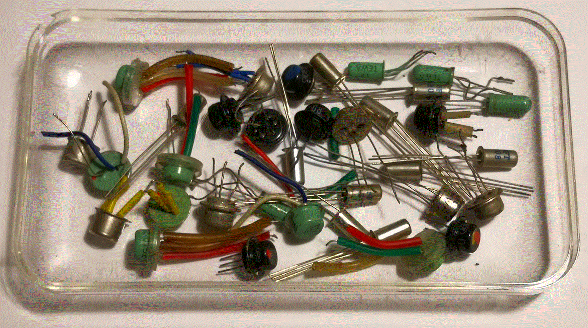

Mam 35 różnych tranzystorów germanowych z lat 70-tych:
po kilka TG2, TG3A, TG37, TG50, TG55,
P401 7 szt. /czarne oraz nowe SFT308 -10szt.
Tranzystory wylutowane z różnych płytek odbiorników.
Długo czekały na "drugie życie". Zapraszam na PW.
