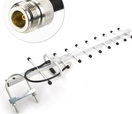

znalazłem taką antenę yagi na ebay
yagi1.2
czy może się nadawać do pracy na naszym pasmie z małą mocą i jaką polaryzacje należy zastosować?

Raczej za duża. Weź centymetr krawiecki i zmierz obwód czynnego dipola. Podziel 300000( trzysta tysięcy- prędkość światła ) przez obwód i wyjdzie Ci częstotliwość pracy danej anteny plus, minus 50 do 100 MHz. GSM to zakres do 950 MHz, choć ostatnio liczba zakresów sie powiększyła. Ze zdjęcia trudno powiedzieć jaki to zakres ,ale wysoki. Dlatego musisz obliczyć. Albo... znajdź kogoś kto ma NANO VNA i w prosty sposób to sprawdzisz.
