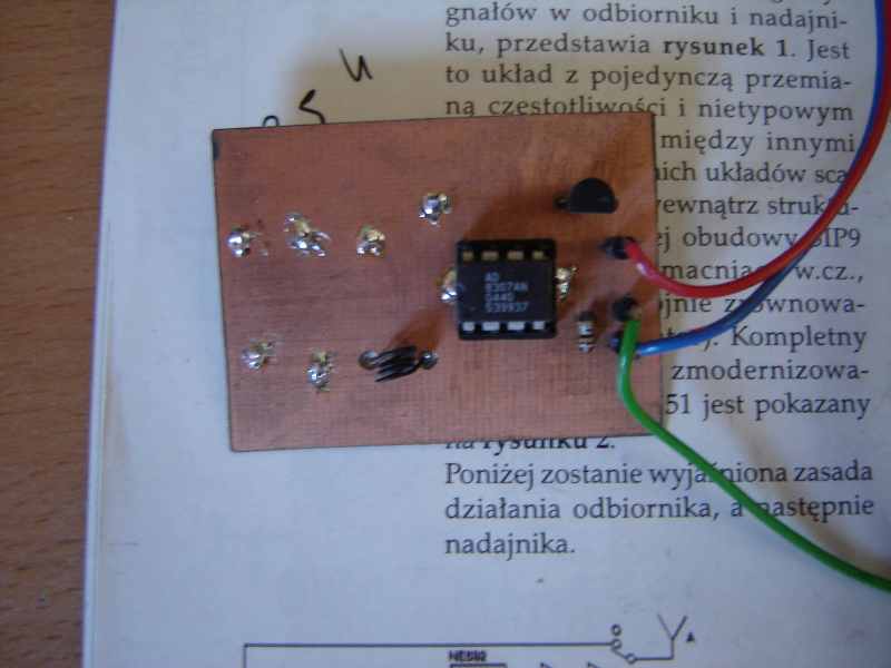

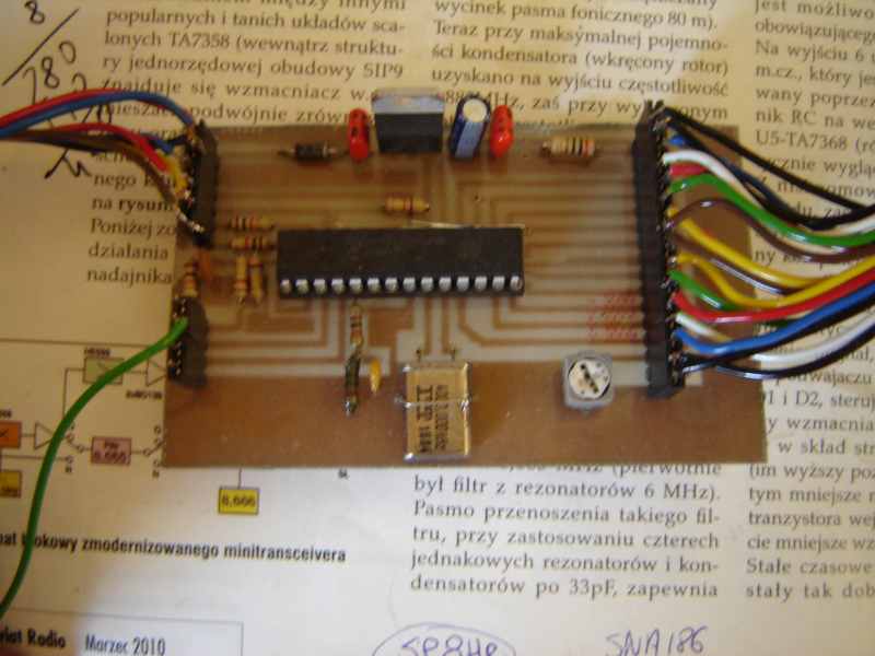

0 dB to 2V napięcia na 4 nodze AD8307 w NWT-7. Możesz tłumikami kombinować aby uzyskać taką wartość później podać ten sygnał na wejście miernika mocy.
Programowałeś tym nowszym softem?
Miernik kalibruje się na kilku częstotliwościach.
Dołączam fotki mojej wersji PCB.
Pozdrawiam Marek SQ7HJB

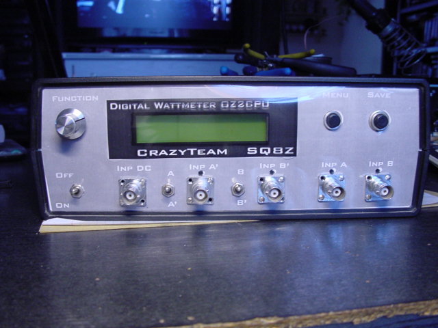

Po uruchomieniu jego dokladnosc to +/- 1dBm ;-) i o wszem mozna go skalibrowac ale nie metodmi kalibratorow wykonanych na kolanie w domu ;-).
Bede niebawem swoj OZ2CPU przekladal do mniejszej puszki i wtedy pozwole sobie uzupelnic ten watek, na razie wykonanie z 2007 roku ;
