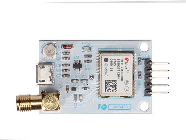

Witam wszystkich. Czy ktoś orientuje się czy da sie ustawić na wyjsciu pps, dokladnie 10Mhz ?
Potrzebuje jako referencje do czestościomierza S53MV. pozdrawiam. İmage

popatrz tu:
https://sites.google.com/site/g4zfqradio/u-blox_neo-6-7

Dzieki o to mi chodzilo.

Wszystkie układy dostępne u Chińczyków to podróbki. Nie działa zapis części parametrów w EPROM np. częstotliwości jak rozładuje się super kondensator. to nastawy giną. W EDW opisałem układ z ATmega8 który rozwiązuje ten problem, każdorazowo po włączeniu zasilania wysyła procedurę ustawienia żądanej częstotliwości. Sygnał z wyjścia częstotliwości GPS bez pll-a nie nadaje do jako wzorzec do rx/trx
