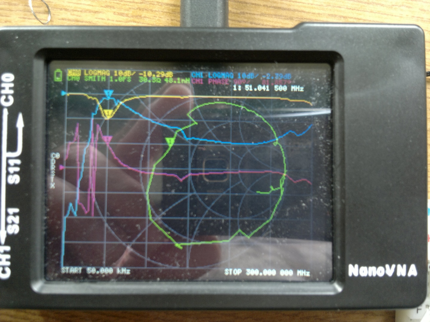

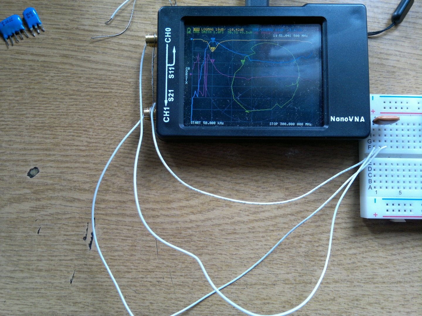

witam proszę o radę.
mam ten przyrząd od niedawna.
nie wiem czy poprawnie mierze i podpiąlem filtr ceramiczny 6,5MHz.
nano vna z tego co widzę, pokazuje mi sporo za dużo, około 50MHz.
prosze o porade. pozdrawiam.
ps. kalibracja zrobiona wczesniej. sorki ze tak na szybko na 'pająka'

Z tego co widzę to filtr jest wpięty bezpośrednio, czyli nie jest dopasowany. Impedancja takich filtrów najczęściej wynosi około 300-500omów. Musisz sprawdzić w katalogu. Najprościej jest to dopasować rezystorami, lub nawet zastosować PR-ki gdy nie masz danych z katalogu. Rezystancję ustawiasz na najbardziej płaski wierzchołek. Co do 50MHz to jest to częstotliwość pasożytnicza samego filtru lub coś masz źle ustawione w przyrządzie.
Przyrząd do pomiaru takiego filtru nie może być ustawiony za szeroko. Przemiatanie najwyżej od 5MHz do 8MHz. To co jest poza tym zakresem po prostu cię nie interesuje. Filtry ceramiczne mają pasożytnicze rezonanse, dlatego najczęściej pracują razem z klasycznymi obwodami P.cz. Szukaj właściwego rezonansu na 6,5MHz.
Na początek ustaw sobie częstotliwość startu 6MHz, a stopu 7MHz.

obciążyłem wejście i wyście filtra rezystancjami 330 om, i tylko minimalna poprawa.
nie wiem co o tym myslec.

A na jakim zakresie pomiarowym?
29-08-2021 17:10
JACEK11111 Offline
Liczba postów: 50
Dołączył: 29-09-2016
RE: nano vna pomiar filtr ceramiczny
tak jak na zdjeciu 300MHz.
29-08-2021 17:12
SP9RQA Online
Liczba postów: 385
Dołączył: 30-09-2009
No to Henryk Ci napisał przecież, że to za duży zakres. Na tym zakresie 300MHz masz raptem chyba 100 punktów pomiarowych, więc szansa, że akurat jeden z tych punktów trafi na twój filtr jest znikoma. Zrób zakres od 1MHz do 10MHz i wtedy próbuj.

miales racje. przyrzad musi byc wąsko ustawiony azeby pokazał.
szkoda tylko ze orientacyjnie na duzym pasmie nie pokaze.
dzieki za podpowiedzi.
