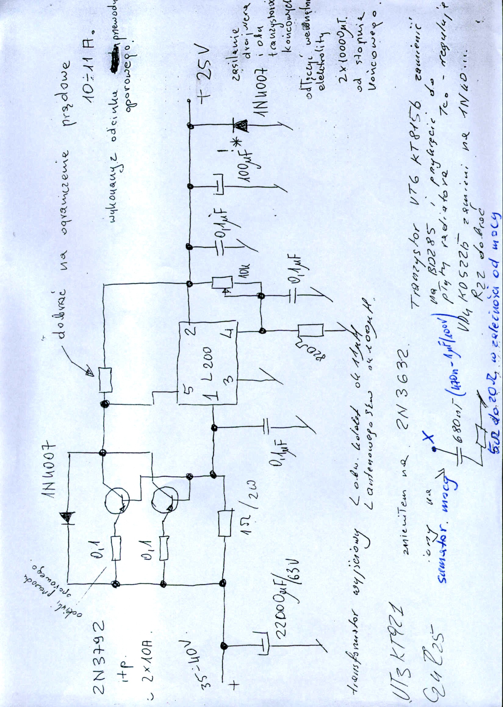

Np. na L 200 . .Na wyjściu zasilacza kondensator 100/200 uF !!,równolegle rezystor 1 k. Ponad 30 lat tak mam wykonane,w zasadzie w każdym zasilaczu tak powinno być wykonane. Komparator resztę załatwia .Z wyjścia zasilacza do pkt regulacji napięcia. Jak wyżej pisze Kol. SP 9 FKP. Trzeba brać poprawkę na błędy schematu, płytek drukowanych publikowanych na naszym rynku ...był czas że płytka ze schematem zasilacza był trenowana na prace dyplomowe w technikach......masowo paliły się L 200 (błąd płytki drukowanej i schematu-nigdy nie spotkałem w piśmie sprostowania błędu). Na informacje ze jest błąd po rozmowie telefonicznej ...dostałem odpowiedź od sympatycznego pana że to w celach edukacyjnych ???!!!

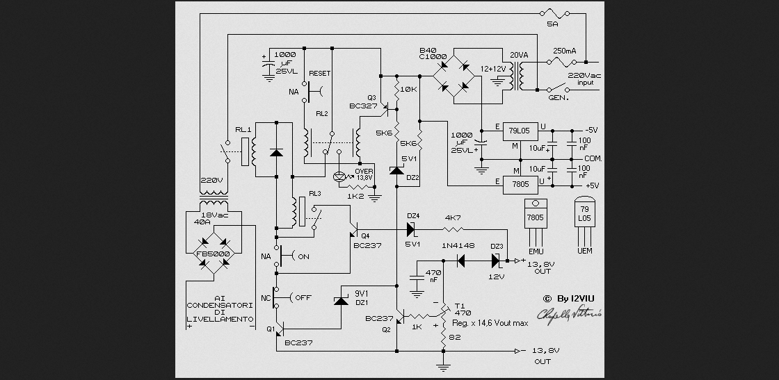

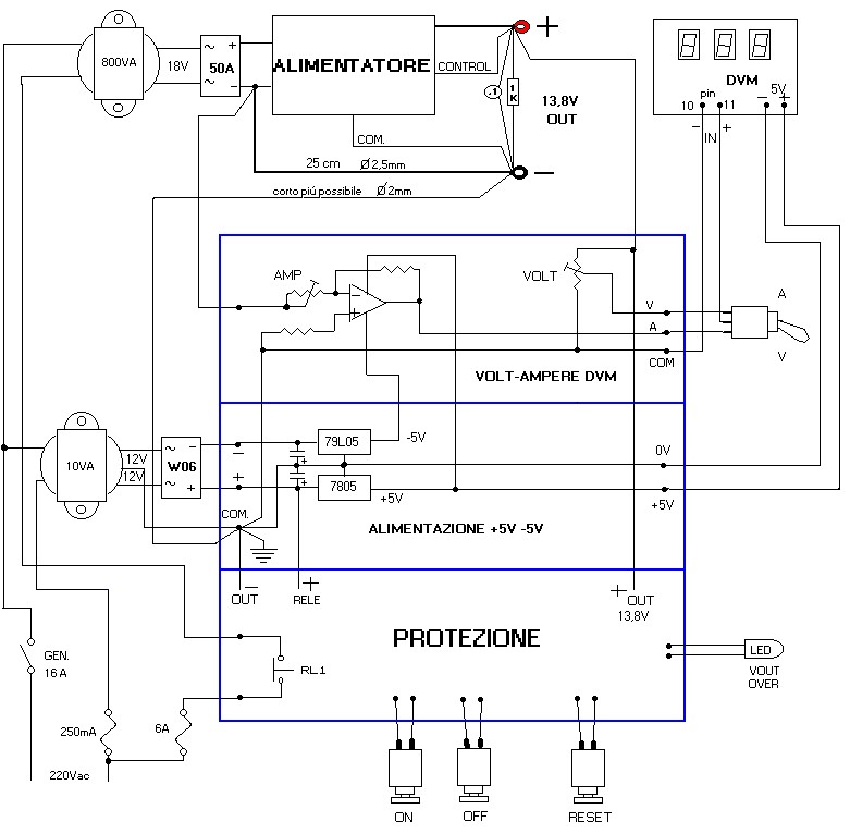

LT1083...sprytny układ trzeba by tylko przekombinować na większy prąd-wada że wymaga różnych zabiegów żeby go mieć. L 200 mam jeszcze z dobrych czasów .Obecna cena od 6 do 25 zł w zależności od sprzedawcy.
https://serwis.avt.pl/manuals/AVT48.pdf
Dalej schemat zasilacza "poprawny" -w celach eksperymentalnych publikują....na rys nr 10 płytka drukowana miła wyjście z z nogi 5 nie działał ogranicznik.na nogę 5 powinien wchodzić kolektor tranzystora a 2 wyjście rys 5 podobnie- poprawnie na rys nr 4. tak mam ( wkleił mój schemat SP2JQR) po schemacie działającym najłatwiej porównać.
http://sp-hm.pl/thread-1068.html .
Można dorobić regulację prądu na wyjściu zasilacza to akurat w tym układzie nie było mi potrzebne, ustawione na 10,5 A ,gdy obecnie korzystam z emisji FT8, FT4 ograniczyłem prąd do 9 A.
Pierwsze spotkanie z L 200 w OTV Grundig lata 90. Mniej awaryjny i prosty układ/płytka zasilacza w porównaniu na uA 723 oraz wszystkie zabezpieczenia (także termiczne 70/80 C się wyłącza) . Do uA 723 jak się podejdzie poprawnie też nie do ubicia (był problem z wyładowaniami elektrostatycznymi z anteny,gdy zwarcie przez przypadek napięcia na wejściu zasilacza a duża pojemność na wyjściu i scalak do wyrzucenia. Zasilacz z L 200 używam już prawie 30 lat , nie do ubicia , niezawodny pracuje bez awaryjnie .
