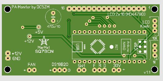

Monitor PA przystosowany m.in do PA w wykonaniu SG-Lab na 2400 MHz.
Wskazanie:
1. Moc padająca FWD
2. Moc odbita REF -SWR
3.Moc sterująca DRV
4.Pomiar temperatury -regulator z wyjściem na wentylator.
5. Pomiar napięcia zasilania PA - 30V
Projekt opisany przez SP5GNI:
LINK do opisu
Monitor można zaadoptować do innych projektów.
Zaprojektowałem PCB do Miernika (Arduino Nano) płytka jest wielkości jak płytka wyświetlacza 1602 i łączona na kanapkę przez złącze goldpin LCD.
Zdjęcie umieszczę jak do.stanę, mam kilka na zbyciu - jak ktoś jest chętny to proszę o kontakt

Wygląd PCB:
