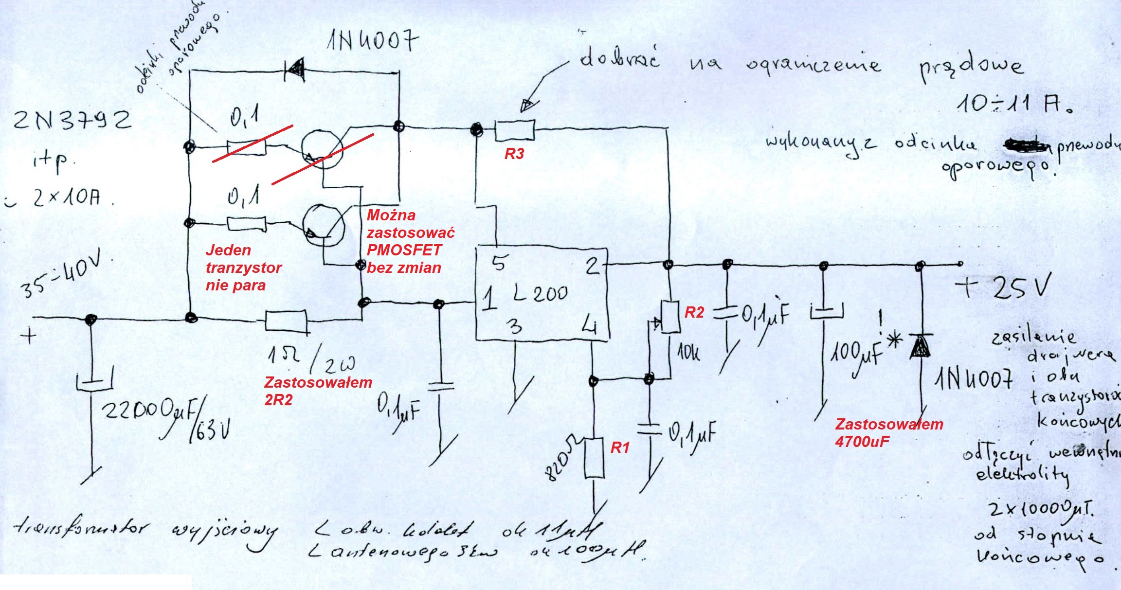

Widzę że mój schemat zasilacza jest w obróbce skonstruowany jakieś ok 40 lat temu.Uwagi wszystkie są słuszne. Ale było to wykonane w czasach kiedy L 200 był przywieziony z Niemiec bo był padnięty w telewizorze. Przywieziono mnie kilka sztuk i zainteresowała mnie prostota układu i wszystkie zabezpieczenia. Do chwili obecnej pracuje bezawaryjnie ,był sprawdzony także w LBO ( w celu zniszczenia-padł zasilacz impulsowy z którego był zasilany badany układ). Jest b/wiele rozwiązań układowych. Dwa tranzystory po to żeby można było z niego większy prąd....rezystory w emiterach po to żeby płynął prąd przez wszystkie równoległe tranzystory...przy braku prąd płynie tylko przez jeden. Używam zasilacza do końcówki tranzystorowej 2 x KT931 10A/25V. Tu można dostawić płynną regulacje ograniczenia prądu /bezpiecznik. Mnie w tym układzie nie była potrzebna regulacja...po przekroczeniu prądu 10.5A zasilacz w ułamku sekundy się zabezpieczał....obecnie przestawiłem 9.5 A bo moja "samoróbka" pracuje emisjami cyfrowymi także FT8/FT4
Adam C --pracuje poprawnie ale w innym układzie można do 40 A Do tego układu jest możliwość dostawienia .
bezpiecznika elektronicznego regulowanego na mosfecie. od mA do 30/40 A
Na wyjściu ma być kondensator elektrolityczny nie większy od 100 uF!!!! nie zapomnieć o dwóch diodach 1N40.... zabezpieczenie od elektrostatyki od anteny Dlaczego -zostawiam do pomyślenia i w tym miejscu proszę nie majstrować z większą pojemnością. (po co jest potrzebny komparator w układzie).Publikacja zasilacza w AVT jest z błędem pali L200. Kupowałem w TME kilka lat temu mam jeszcze kilka w zapasie...przewiozłem się na "expresie" i tam już nic nie kupuje i nie kupie...płaciłem chyba po ok 8 zł za sztukę. Już nie pamiętam gdzie ale gdzieś na HM są schematy w oparciu Włocha I2VIU
[attachment=17318] mój schemat oparty o rys 29
tu schematy
http://sp-hm.pl/thread-4106-page-2.html chciałem zmodyfikować schemat ale mam brak dostępu do postu kliknąć na czarny obrazek pokaże się zawartość.

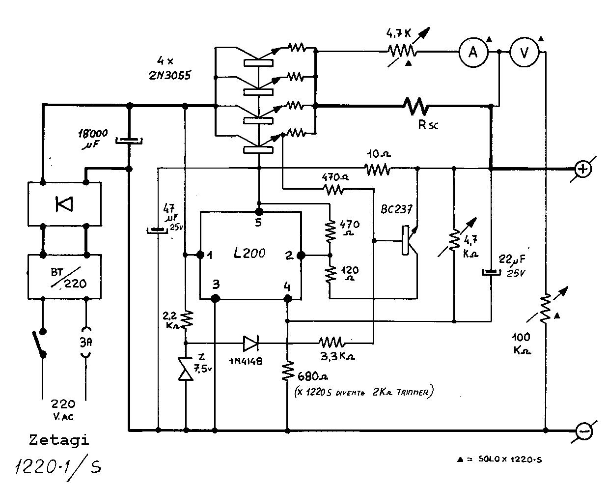

Jako przykład schemat włoskiego fabrycznego zasilacza 25A.
pozdrawiam
Paweł SP8LNG
