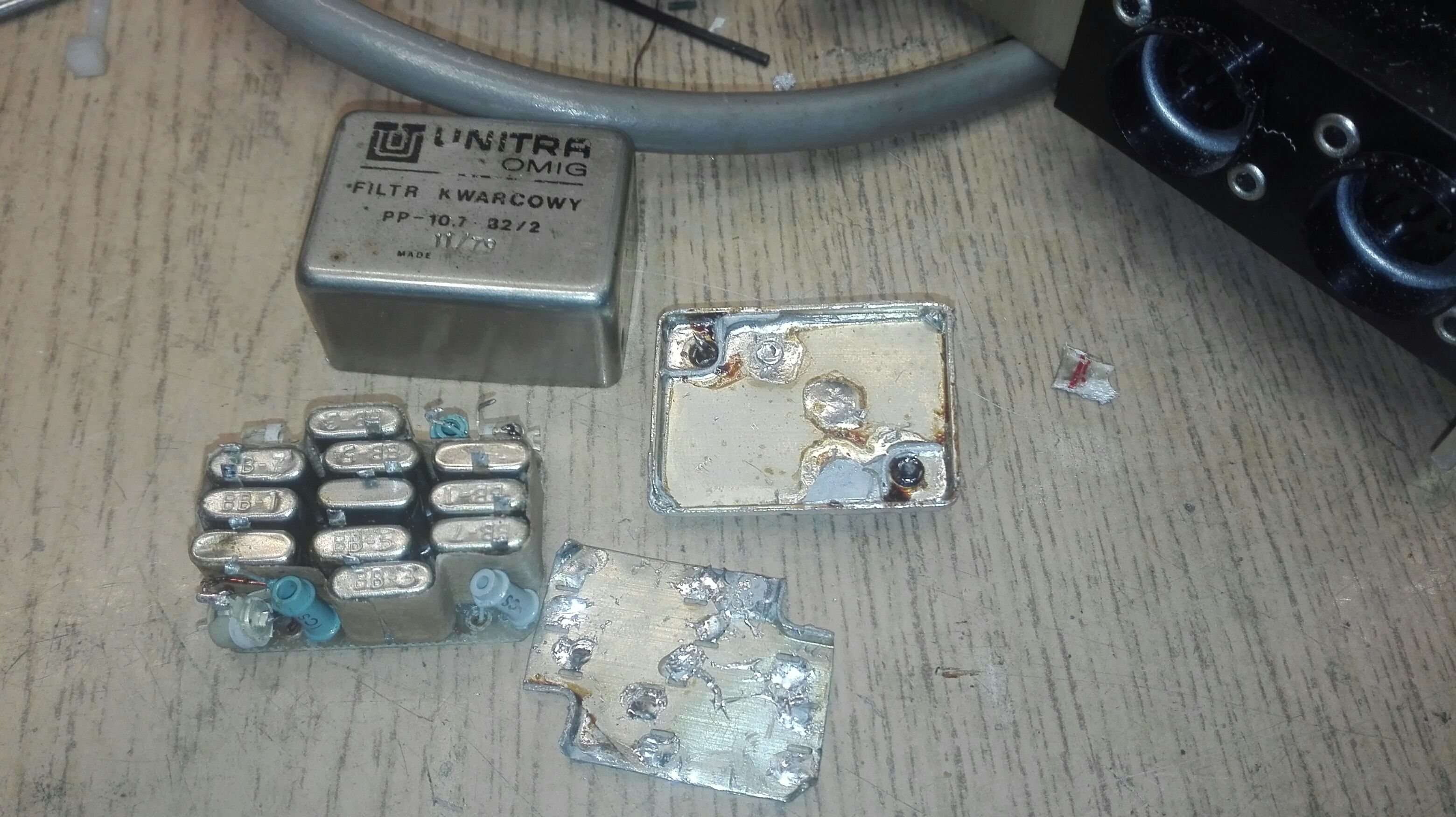

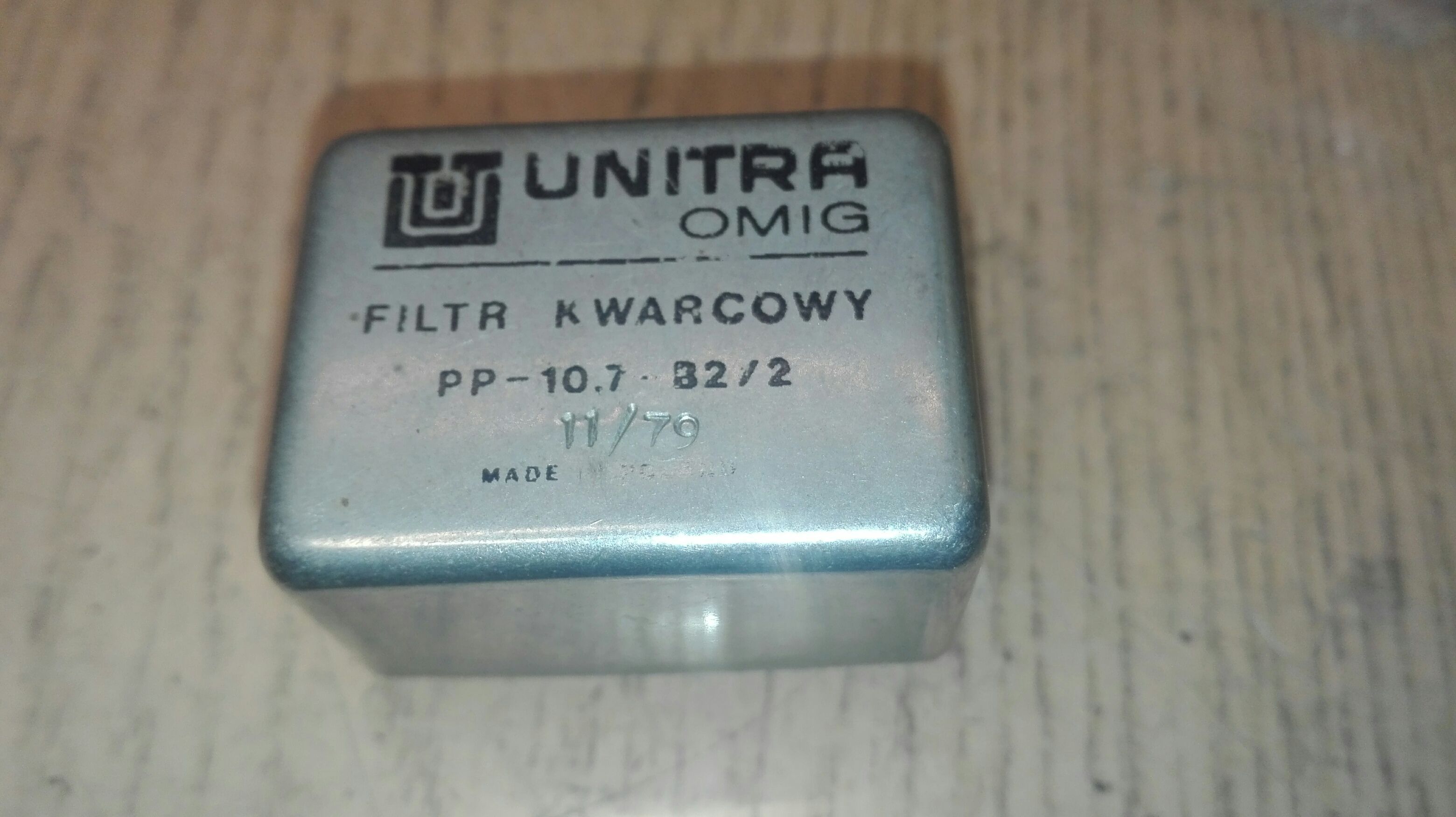

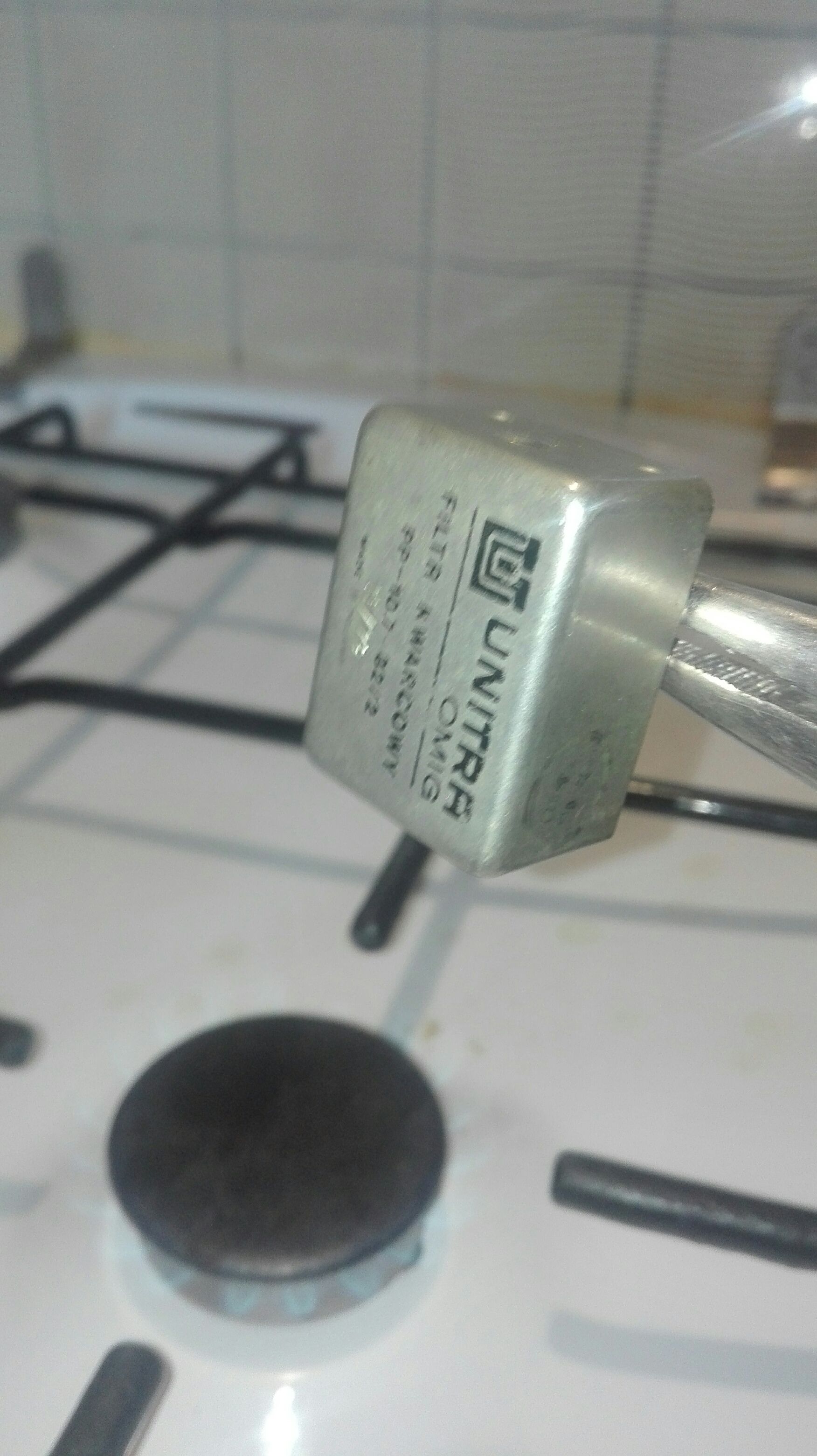

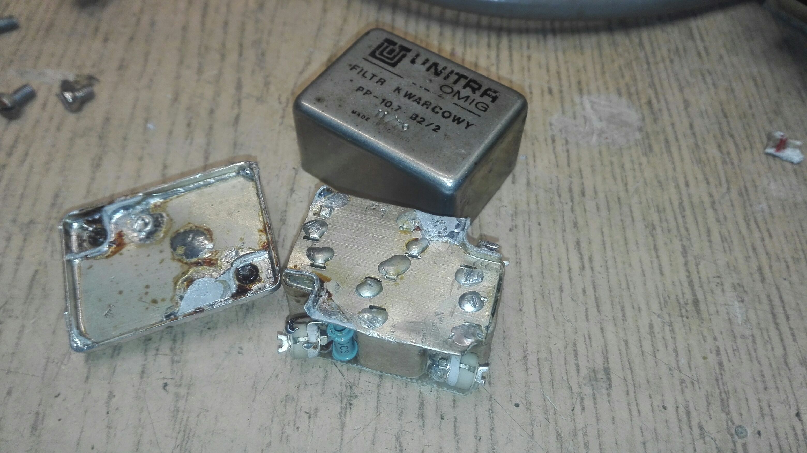

No więc tak... Od jednego Kolegi zdobyłem 100 kwarców na 9 MHz z których mozna śmiało zbudować filtr na CW odpowiadający pilotom od PP9A3 i będący smiało odpowiednikiem do pracy w parze z tym ostatnim. Ponieważ rozebranie działającego filtra PP9A3 to według mnie i nie tylko mnie profanacja postanowiłem wykorzystać ośmiokwarcowy Mc'COY produkcji OMIG jednak od radiotelefonu ZEW. Te filtry miały nie tylko identyczną obudowę ale wewnątrz identyczna konstrukcję czyli cewki sprzęgające pojemności oraz płytke montarzową identyczna jak PP9 A3 tylko że różniły się częstotliwoością kwarców , szerokością pasma i dodatkowymi kondensatorami. Natomiast konstrukcja jest identyczna jak ten PP9 nawet schemat jest taki sam. Pozostaje fachowo rozebrać tenże PP10,7 na drobne. Ja to robie tak: biorę filtr , małe szczypce i podgrzewam nad małym palnikem kuchenki aż cyna puści. robimy to równolegle wzdłuż boków i kedy pokrywa zaczyna się poruszać pukamy lekko szczypcami o kuchenkę i wtedy ona opada na blat. Teraz odkładamy filter do wystygniecia. Następnie przy pomocy zuritowskiej "setki" odlutowujemy doprowadzenia do przelotek pamiętając aby odlutować od przelotki zarówno trymerek jak i drut. Następnie podgrzewając tą samą lutownicą wyciągamy "ramkę " z kwarcami z podstawki posiłkując się śrubokrętem, jednak tak aby blachy nie pokrzywić za bardzo ( będzie potrzebna!). Następnie stawiamy filtr blachą do góry i za pomocą odsysacza i lutownicy odlutowujemy kwarce które oprawki maja przylutowane do tejże blachy. Kiedy usuniemy cynę i wyprostujemy wszystkie paski mozemu ostroznie zdjąc blaszke z kwarców.
Pozostaje teraz odrysować schemat ( oryginalny) w celu poznania konstrukcji filtra. Po odrysowaniu schematu uzyskujemy jasność jakie kwarce oraz gdzie mamy wstawić. według moich założeń cztery jednakowe (wręcz identyczne!) musimy dobrać tak aby były idealnie równe częstotliwośći pilota od USB. TU uzyskamy dolne zbocze ale ma być jak najbardziej proste w celu uzyskania filtra górnowstegowego z tym że nie będzie to filter USB ale węższy czyli o szerokośći maksymalnie 1 kHz. Ale to później. Teraz przyjżyjmy się etapom otwierania filtra i schematowi.

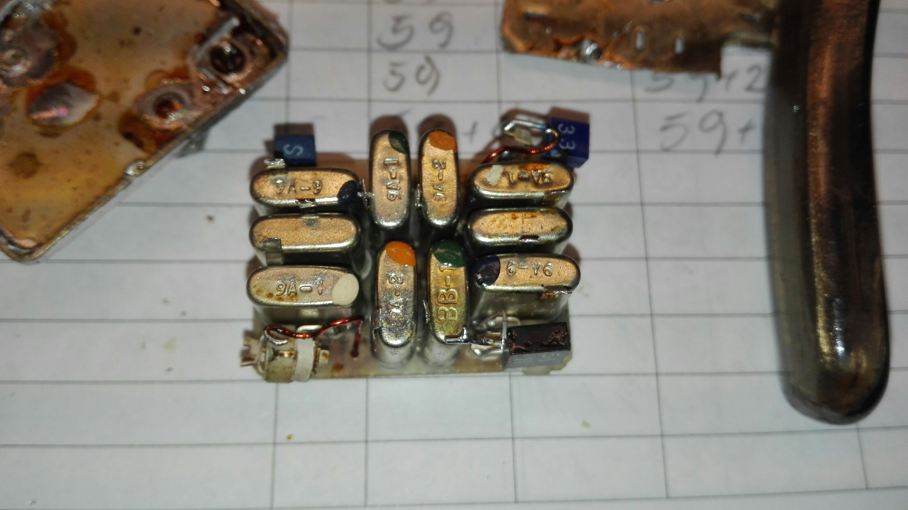

A tak wygląda w środku..
Taki mini album poglądowy...
Teraz zabieram się za przegląd kwarców. Myśle że przy Nano VNA uzyskanie szerokośći 500 Hz CW nie powinno być zbyt trudne.

No więc przemierzyłem kwarce od Kolegi. Następnie "rozprułem" filtr PP9A2R. Po czym pomierzyłem kwarce. Następnie Kwarce o częstotliwości 9,001MHz wylutowałem i zastąpiłem kwarcami o tej samej częstotliwości równej 9,000.1 MHz. Jutro lub po jutrze pomierzę filtr za pomocą NANO-VNA ( póki co bateria rozładowana) Powinienem uzyskać na częstotliwości 9 MHz "pionową ścianę" a na częstotliwości 8,999MHz właściwe zbocze takie jak w oryginalnym układzie. W moim układzie filtra pilot CW będzie mógł służyć zarówno do nadawania jak i odbioru CW. Pilot USB będzie mógł być używany ale tylko do odbioru. Można będzie ( zależnie od układu wzbudnika SSB,CW)w danej konstrukcji stosować do nadawania i odbioru albo pilot CW albo nadawać na pilocie CW a odbierać na USB. Okaże się w praniu. Cool

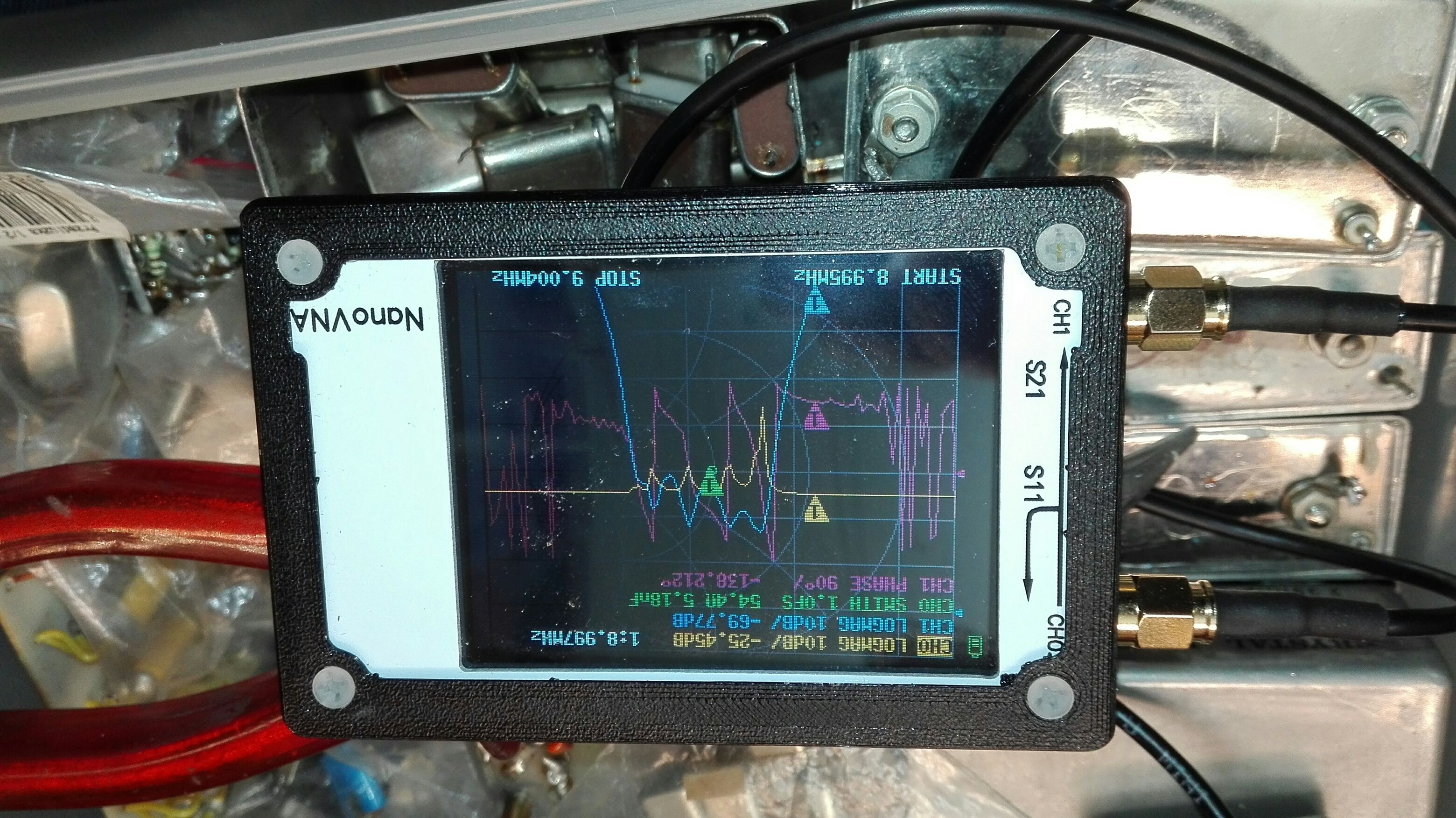

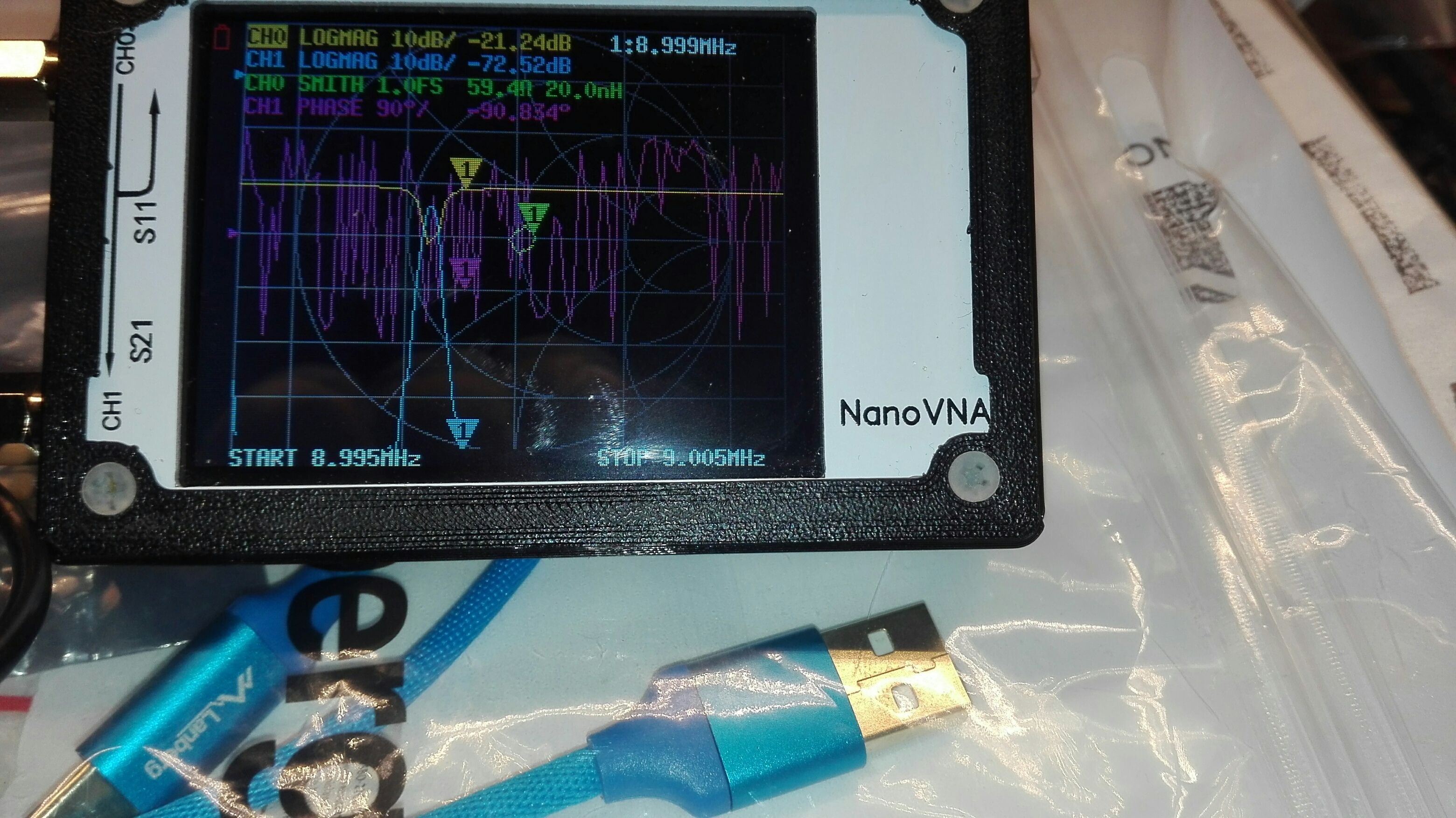

No i robota skończone! Jest filtr! Z rozebranego filtra PP9A2 ( sześćiokwarcowy Mc COY) wymontowałem trzy kwarce o częstotliwości 9,001 kHz i zamontowałem równe dziewiątki otrzymane od Kolegi. Kwarce są chińskie "nisko profilowe" czyli malutkie na długich nóżkach wyglądają na wysokość jak 1/3 tych kwarców z filtra. Okazało się ze aby uzyskać przyzwoitą charakterystykę na CW czyli pomiędzy 300 a 500 Hz trzeba nie tylko wymienić kondensatory w filtrze ale zastosować Dużo większe. Tak aby na oporności 50 Omów a taką ma NANO VNA uzyskać przebieg zgodny z oczekiwaniami. No i teraz tak: Na wejściu i wyjściu po obu stronach filtra "stoi" kondensator 33pF "podparty" trymerkiem o pojemności rzędu 5 pF. Usuwamy to i wstawiamy... 2x 150 pF! Tak przynajmniej wynika z pomiarów kiedy doświadczalnie zmieniłem kondensatory na inne. Następnie kondensator stojący " po środku " czyli 56 pF również z trymerkiem wymieniamy na dwa razy 150 pF dający w sumie 300pF. Ważne aby kondensatory były tego samego typu ( Kcr) i wymiary pasowały do filtra bo inaczej nie zamkniemy obudowy! Poza tym ważne aby ich pojemności nie różniły się więcej niż o 1 do 2pF maksymalnie, inaczej nie ustalimy równej oporności wejścia względem wyjścia. A zdjęcia i charakterystyki wyglądają tak jak na zdjęciach. Dla porównania zamieściłem charakterystykę PP9A2 no i zdjęcia z NANO VNA tego co mi wyszło po przeróbce. Pozostaje teraz włożyć filter do jakiegoś radia i posłuchać telegrafii. Jeszcze co do pilota USB jaki ma być użyty zarówno do odbioru SSB jak i CW. Ten filtr jest dość wąski i według mnie trzeba by częstotliwość pilota obniżyć ( dla obu emisji) o jakieś... 50 do 100Hz. Chodzi o to że na tym filtrze praca na CW powinna odbywać się w obie strony zarówno podczas odbioru jak i nadawania. Jak widać z charakterystyki jest on zbyt wąski do użycia klasycznego pilota od CW. Po prostu korespondenci w takim wypadku musieli by użyć RIT inaczej będą zajmować szersze pasmo albo zaczną "wędrować "po paśmie za sygnałem. To na razie tyle. Na wszelki wypadek nie zamykam obudowy aby w czasie prób móc skorygować to co trzeba. O czym napiszę.
Oto filtr CW wyjęty z obudowy
Dla porównania charakterystyka PP9A2
I trzecie zdjęcie czyli filtr CW uzyskany po przeróbce ( charakterystyka ) .
Przepraszam że zamiast wykresów zamieszczam zdjęcia ale mój NANO VNA nie chce się dogadać z Windows 10. Nie wiem czy to JA jestem "ten zły" czy "to tylko technika" której nie ogarniam...
