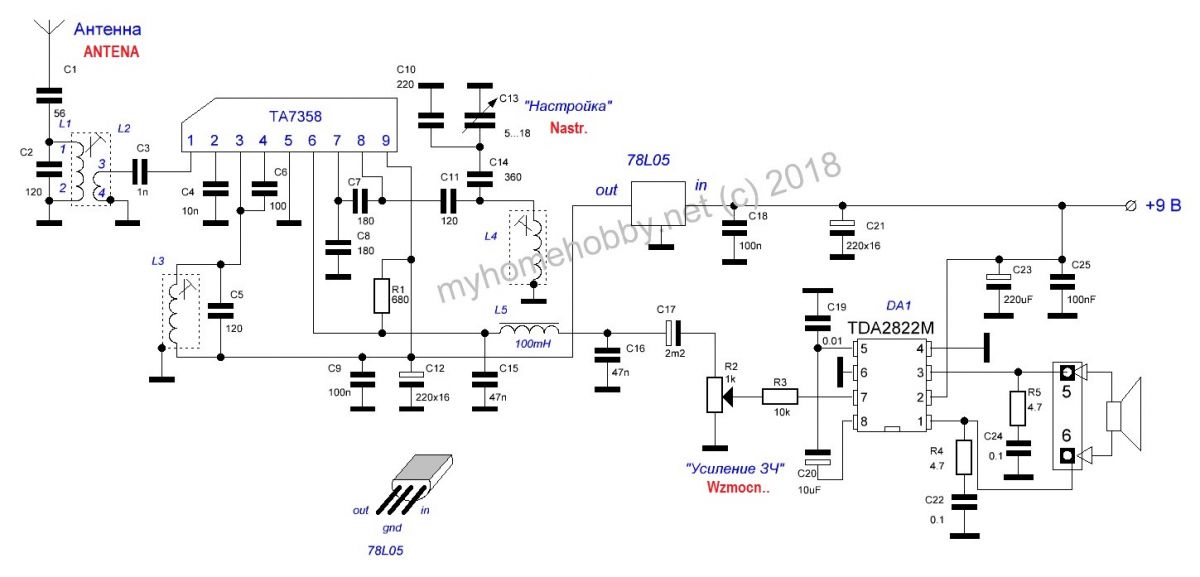

Na jakie pasmo ma być ten odbiornik ? Jakie indukcyjności mają mieć poszczególne cewki na pasmo 3.7MHz EDIT: 15.41uH dla 80m jeśli C5/C11=120pF ?
Gdzie podłączyć skalę częstotliwości
C17 ma mieć 2.2uF, bo tam pisze 2m2. Literówka ?
LM386 zda egzamin ?

Proponuję zacząć budowę od wzmacniacza m.cz. w postaci osobnego modułu.
Dokładnie według schematu (wszystko co jest na prawo od 78L05 i C17-2,2uF, łącznie z tymi elementami)
- z gniazdem do podłączenia zasilania
- z potencjometrem
- ze złączem do podłączenia głośnika (może być zwykłe złącze pin)
- ze złączem do podłączenia pozostałej części odbiornika (3 pinowe złącze: masa, +5V, sygnał).
- na płytce, może być pająk, ale taki co widział Manhattan.
Co uzyskasz:
Gotowy wzmacniacz m.cz. do tego i innych odbiorników, zaoszczędzony czas w przyszłych projektach, itd...
To jest odbiornik na pasmo 40m, więc na inne pasmo trzeba przeliczyć L1-L4, C1, C2, C5, C6, C7, C8, C10, C11, C14.
Do przeliczenia potrzebna jest informacja, jaki masz kondensator zmienny (C13) i działający układu m.cz.

(29-01-2021 14:44)SQ8NZD napisał(a):  Hmmm gdzie w tym układzie dołącza się f miarkę ?
Chciałem jeszcze tylko o to zapytać.

Poprawcie mnie, jeśli się mylę, ale to jest chyba odbiornik o przemianie bezpośredniej. W takiej sytuacji spróbuj zbuforować sobie sygnał z nóżki 8 układu TA7358 i podać na miernik częstotliwości - będzie pokazywał odbieraną częstotliwość.

Załóżmy, że cewka L3 wykonana np.na Amidon T50-2 o indukcyjności 4.1uH. siedzi w w/w układzie... Czy mam ją równolegle podłączyć z C5(120pF) ??
Jeśli tak to sygnał dalej idzie sobie do masy przez C9 i C12 i 78L05 ? Bo przy L3 jest ?? obudowa ?? cewki i idzie do ona minusa. To może łatwo zmylić.
Dobrze myślę ?
To wszystko dla bandu 7MHz obliczone przez -----> Mini ring core
(Ten post był ostatnio modyfikowany: 03-02-2021 22:00 przez SQ8NZD.)
03-02-2021 22:00
KLIMA Offline
Liczba postów: 194
Dołączył: 15-09-2010
RE: Rosyjski odbiornik
(03-02-2021 22:00)SQ8NZD napisał(a):  Załóżmy, że cewka L3 wykonana np.na Amidon T50-2 o indukcyjności 4.1uH. siedzi w w/w układzie... Czy mam ją równolegle podłączyć z C5(120pF) ??
Dostaniesz wtedy rezonans na około 7,17MHz.
(03-02-2021 22:00)SQ8NZD napisał(a):  Jeśli tak to sygnał dalej idzie sobie do masy przez C9 i C12 i 78L05 ?
To jest linia plusa zasilania. Sygnał pojawia się po drugiej stronie obwodu LC, od strony układu scalonego. Po stronie +5V jest zwarty do masy przez kondensatory, tak jak piszesz. Ale nie wiem, jakie to ma akurat znaczenie?
(03-02-2021 22:00)SQ8NZD napisał(a):  Bo przy L3 jest ?? obudowa ?? cewki i idzie do ona minusa.
Cewki się ekranuje - to jest ekran. Taki ekran dołącza się zwykle do masy. Obejrzyj sobie te filmiki, które zamieszcza Igor - te kwadratowe od góry puszki to właśnie cewki w ekranie. Jest też zdjęcie pokazujące co jest w środku takiej puszki.
