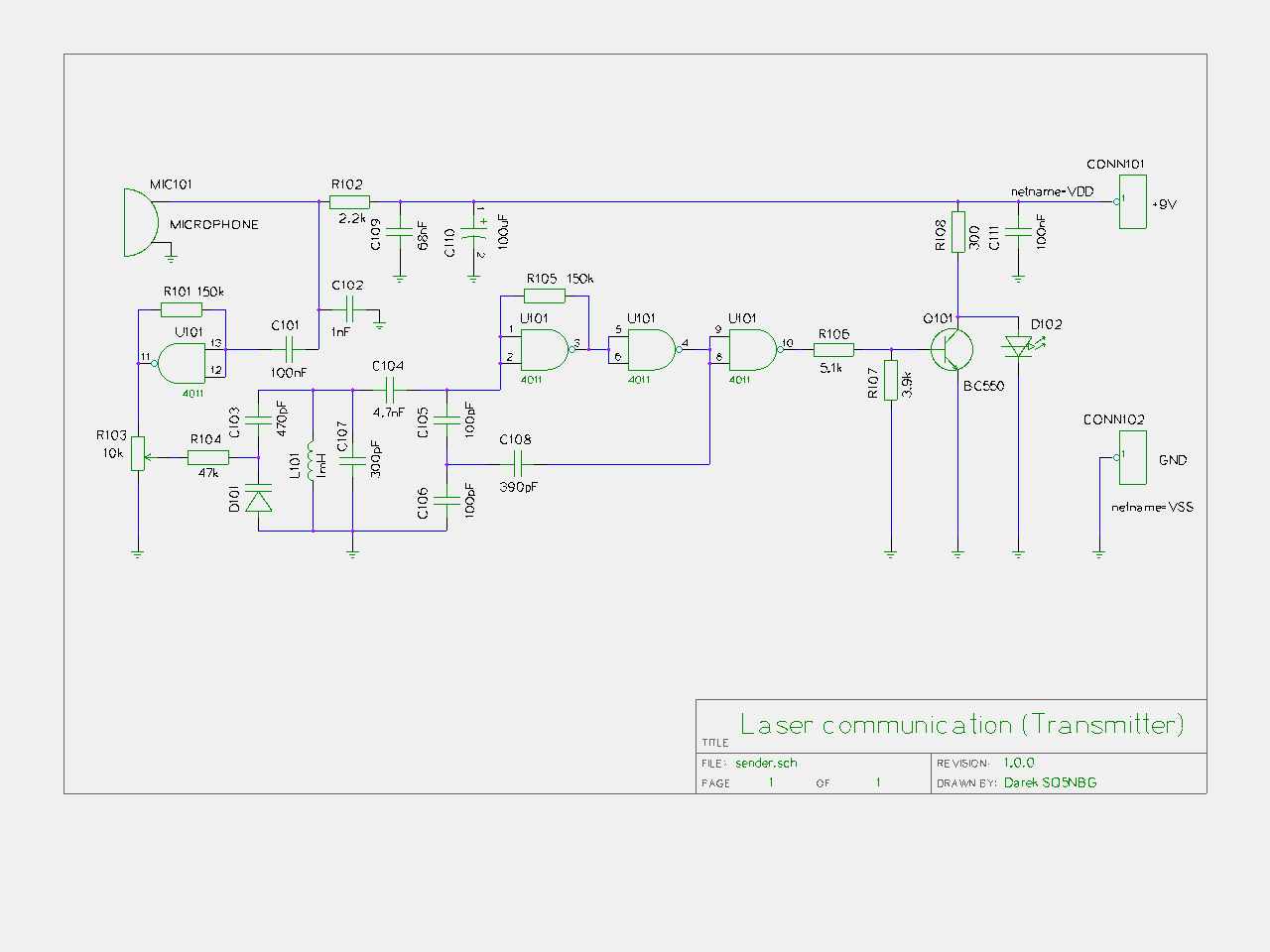

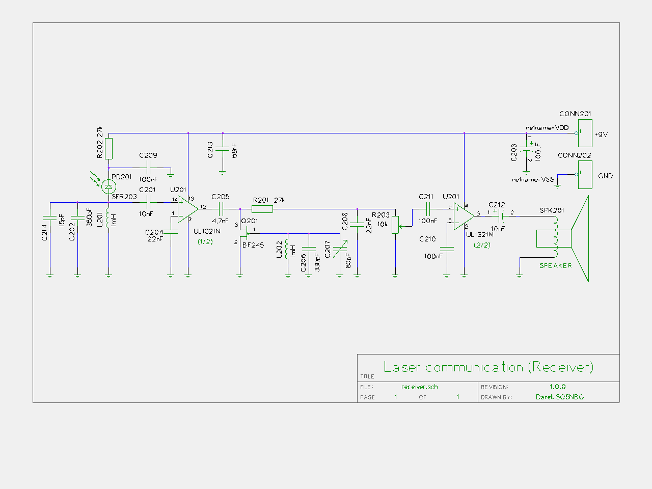

Cześć,
Zaprojektowałem i wykonałem układ TRX na 440THz na potrzeby Festiwalu Nauki "Jak to działa?", który odbył się na Wydziale Fizyki Politechniki Warszawskiej w 2007r. Artykuł o nim zamieszczony został w numerze Świata Radio 04.2010.
Układ składa się z tanich elementów, a sama transmisja opiera się na modulacji światła i podmodulacji częstotliwości w takt sygnału audio z mikrofonu. Wykorzystane zostały tanie "bazarkowe" wskaźniki laserowe.
Główny problem tego typu transmisjii jest to, że wiązka światła laserowego jest bardzo mało rozbieżna - praktycznie cała moc skupia się w jednym punkcie i trudno jest trafić w fotodiodę. Mój eksperymentalny układ nie ma zaimplementowanych żadnych dodatkowych elementów optycznych (zwierciadeł parabolicznych, soczewek skupiających) i praktycznie pozwala na dwukierunkową transmisję głosu w wolnej przestrzeni na parę metrów.
Schemat nadajnika:
.pdf  sender.pdf (Rozmiar: 7.17 KB / Pobrań: 1202)
Schemat odbiornika:
.pdf  receiver.pdf (Rozmiar: 6.83 KB / Pobrań: 1175)

Nie robiłem pomiarów odległości, gdyż nie miałem porządnego mocowania nadajników i odbiorników. Układy umiesciłem w ekranujących puszkach bez specjalnego mocowania, a delikatne ruszenie kabelkiem od mikrofonu czy słuchawek już wpływało na cały tor optyczny. Mniej więcej moje łączności wychodziły na ok. 3m, ale jak widać po rekordach bicia odległości można znacznie więcej uzyskać Smile
