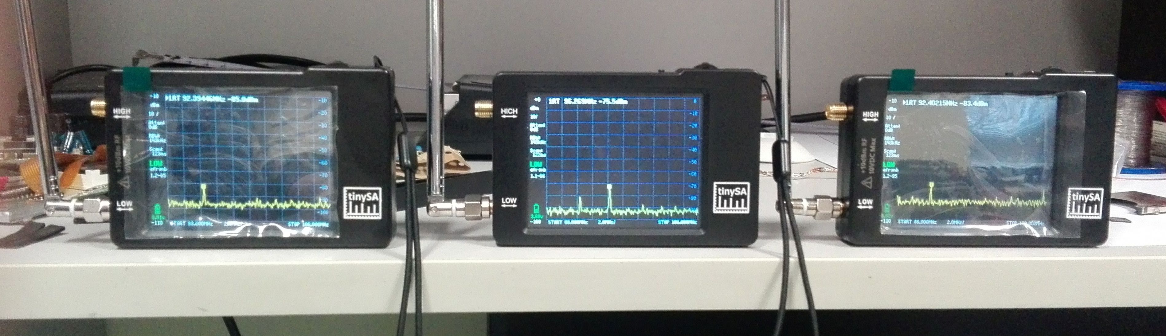

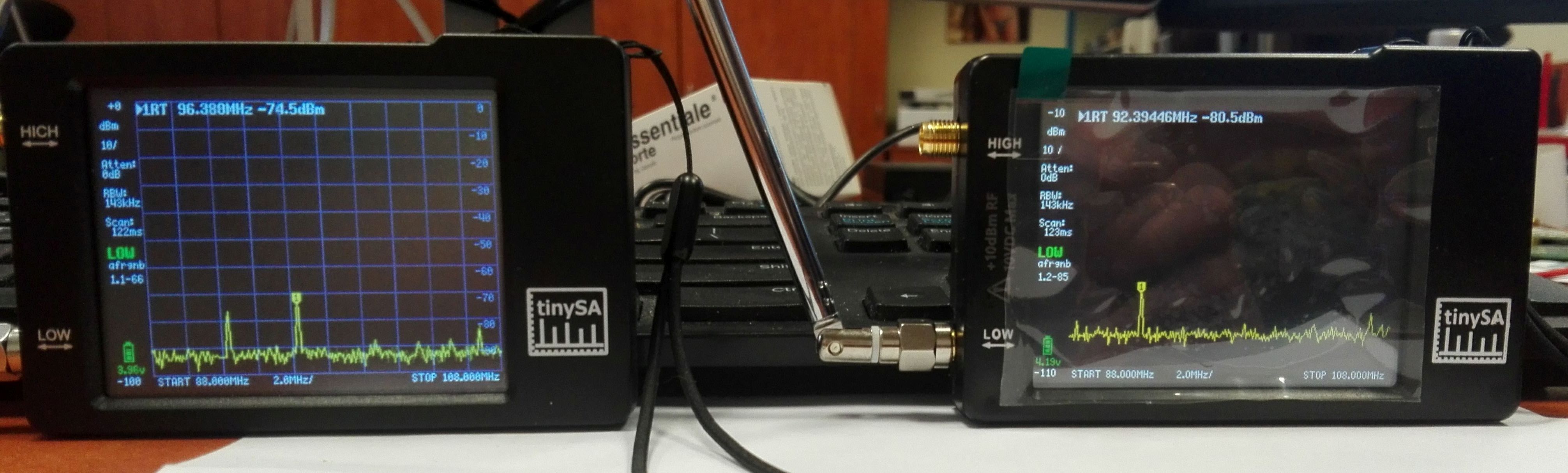

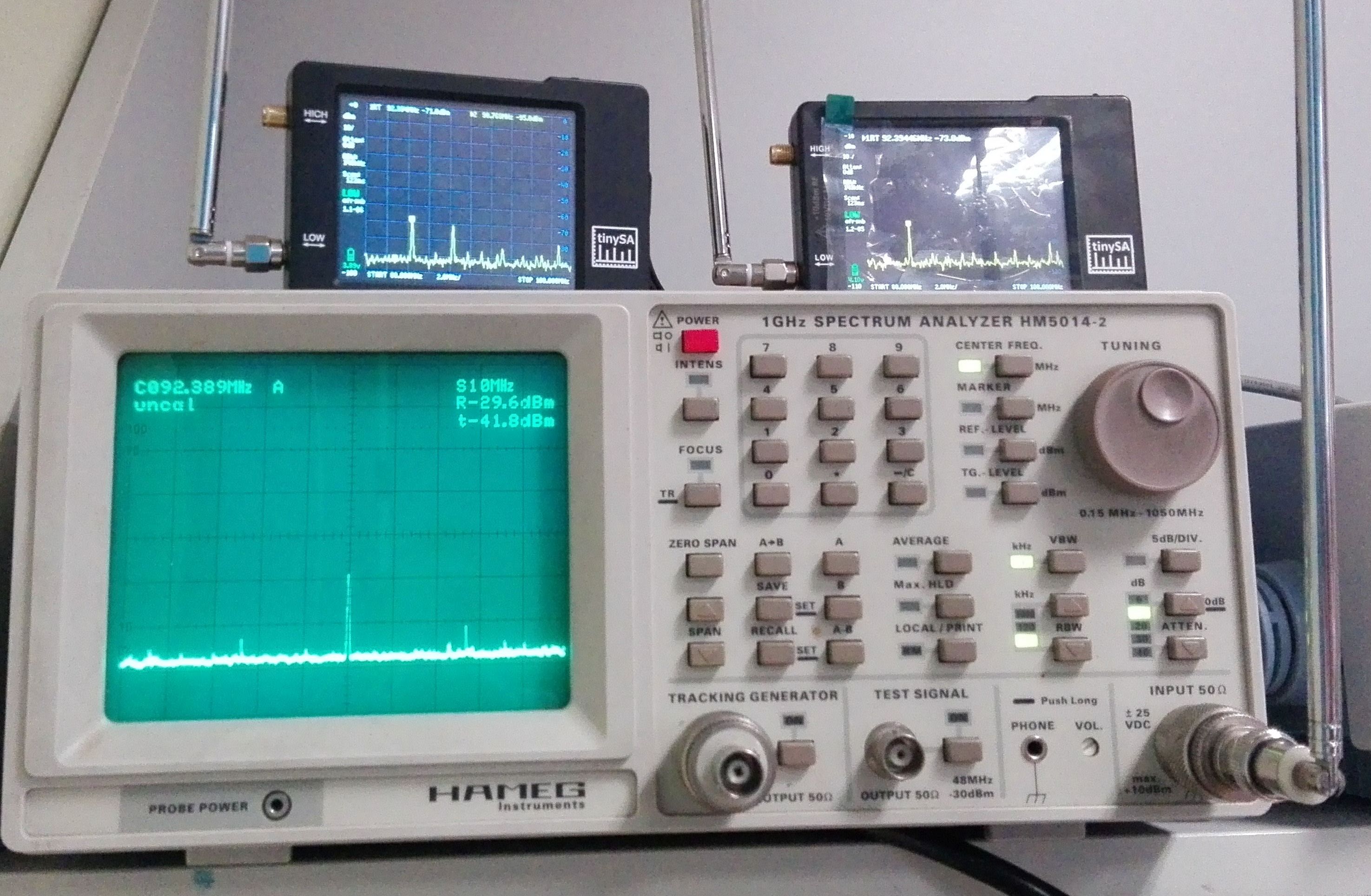

SP9RQA Offline
Liczba postów: 383
Dołączył: 30-09-2009
Post: #28
RE: Analizator widma z Chin -200zł
A tak wygląda porównanie klona z oryginałem na poniższych zdjęciach.
Jak widać na klonie pojawiają się piki, których raczej nie ma i nie powinno być, a pewnie pochodzą z produktów przemiany w samym analizatorze.
W każdym razie gdyby ktoś był chętny na klona to jest do wzięcia za 150zł + porto.
