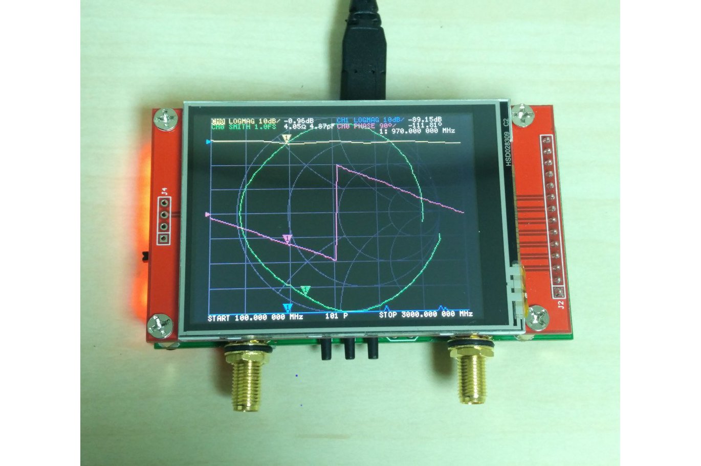

Wlasnie listonosz dostarczyl paczke z analizatorem NanoVna v2 Plus kupiony w oficialnym sklepie. Po rozpakowaniu okazalo sie ze nie ma akumlatorka. Jaki mi mozecie poradzic aby dokupic.
Wojtek
EC4AGT
https://www.tindie.com/products/hcxqsgro...a-v2-plus/
Taka moze byc? Ma 3.7 V 2000 mah

W instrukcji na podanej przez Ciebie stronie napisano:
"Battery: not included. Includes charging circuitry. User can install a 1000mAh - 2000mAh lithium-ion battery with maximum dimensions 6 x 40 x 60 mm."
Pewnie jedno ogniwo 18650 pozyskane ze zużytej baterii notebooka załatwi temat na bardzo długo. Smile Możesz też kupić baterię do tel. komórkowego 3,7 V - z nokii, samsunga czy innego podobnego o pojemności wg. uznania. Szukaj jednak oryginalnej a nie zamiennika. Dostępne zamiennik są podłej jakości i zdychają po paru miesiącach.
Albo coś takiego: https://www.tindie.com/products/dboris/n...l-battery/

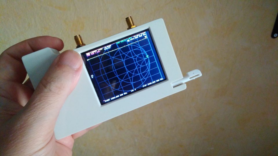

Dzięki za szybką odpowiedź . Ja man z tabletu 3.7 V 2000 mah tylko że wymiary są większe niż te, o których pisze producent.
Ja najpierw poszukam takiej, która będzie pasować bo zamówiłem analizator wraz z obudową z plexi ( bo myślałem że będzie z akumulatorkiem)
Jeśli nie znajdę to albo kupię gotową, większą albo wydrukuje na drukarce 3D bo znalazłem w internecie wiele opisów.

Polecam obudowę dla ogniwa 18650. Dobry projekt, dobrze się drukuje.
To link do plików STL
https://www.eevblog.com/forum/testgear/n...a-s-a-a-2/
