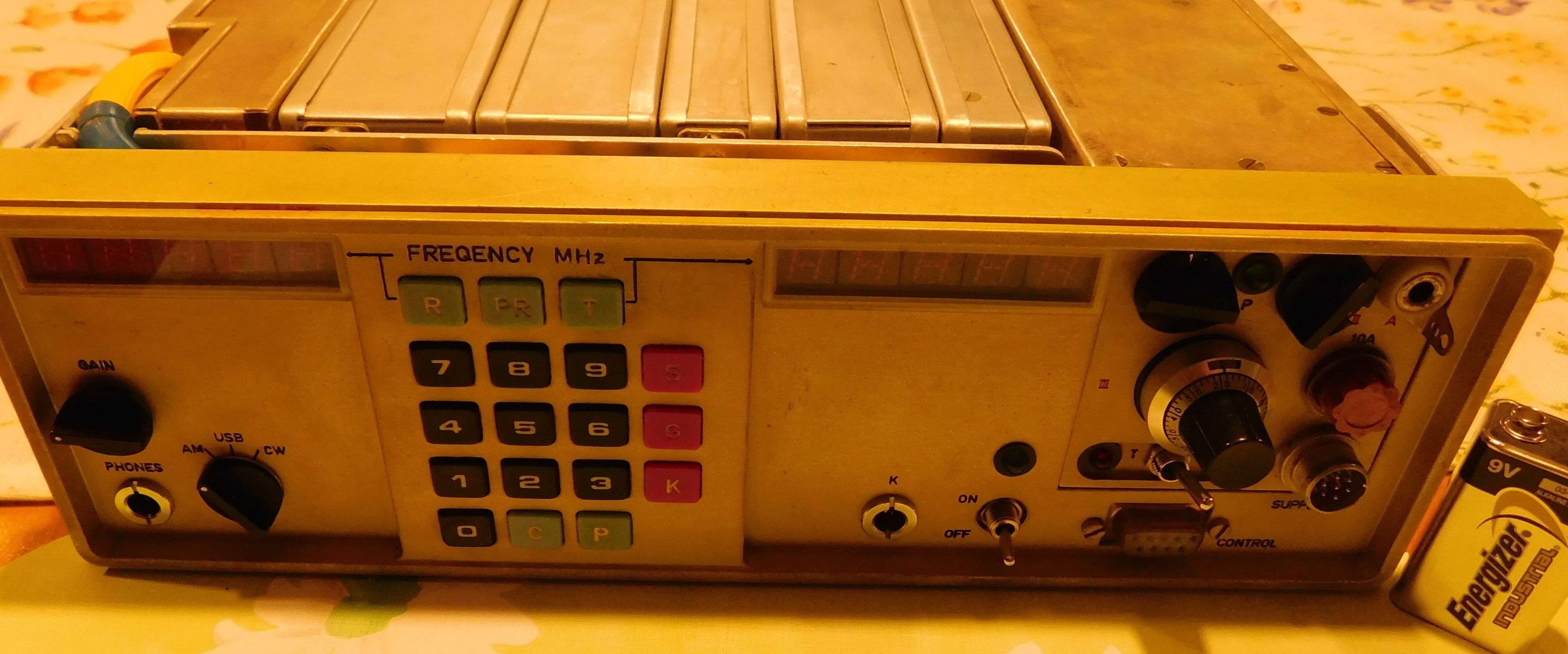

Jakieś 30-40 lat temu były w Polsce produkowane przenośne radiostacje KF o nazwie PTR-135P. Chyba dla ówczesnego wywiadu lub podobnych służb.
Przenośne bo komplet z zasilaniem i osprzętem mieścił się w neseserze.
Urządzenie dość nowoczesne jak na tamte czasy PRL'u. Transmisje AM, USB, CW.
Oprócz oprawek bezpieczników komponenty polskie i zachodnie. Zwróćcie uwagę na błędy w angielskim opisie.
Pasmo chyba od 2-18Mhz, synteza, wyświetlacze LED oddzielnie dla części odbiorczej i nadawczej, skrzynka antenowa.
Chyba możliwość transmisji CW w trybie "burst" po zaszyfrowaniu wiadomości. Zapomniana technika?
Chętnie bym się coś więcej dowiedział.

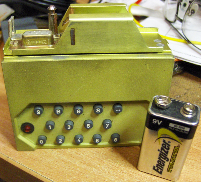

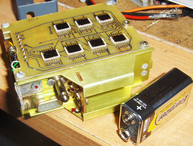

W załącznikach zdjęcia modułu pamięci "burst" CW.
Raczej obsługiwał zaszyfrowane wiadomości w postaci ciągów cyfr.
Zasilanie z baterii 9V. Do zapamiętywania służą rejestry statyczne C-MOS CD4031.

Już mi się trafiło. Inaczej pisząc mam taką radiostację.
Dzielę się swoim szczęściem z innymi bo nie miałem pojęcia, że na początku lat osiemdziesiątych produkowano w PRL'u takie urządzenia.
Co więcej po pierwszych testach wygląda, że sprzęt tj radiostacja jest sprawny.

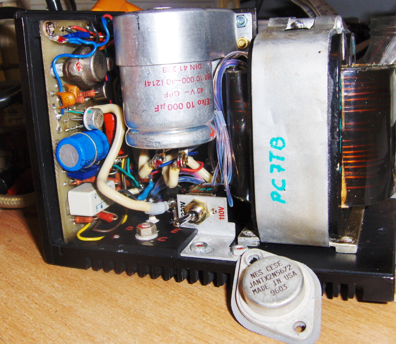

Trochę gorzej z zasilaczem bo transformator zasilający zrobiony na rdzeniach RZC-13,5/50/30 albo jest nieoryginalny albo ma zwarte zwoje
na pierwotnym i na wyjściu ma 24 V ac co do stabilizatora 12 V wydaje się sporo za dużo i ze 20-30 W idzie na ciepło tylko przy odbiorze.
Wg danych dawnej ZATRY taki rdzeń powinien pozwolić zrobić transformator o mocy prawie 70W. Uzwojenie jest zalane żywicą (przypomina kostkę z dziurką) i nie da się przewinąć.
Radiostacja przy odbiorze z wyłączonymi wyświetlaczami LED pobiera prawie 2 A.
Niestety jest to pewnie za sprawą kontrolera i syntezy zrobionej na układach TTL.
Na półkę jako eksponat pobór prądu nie przeszkadza.

Dłubałem przy zasilaczu więc zrobiłem zdjęcie.
Zasilacz ma dwie funkcje, W trybie zasilania radiostacji daje 11,8V a w trybie ładowania akumulatra NI-CD daj 14,8 V z ograniczeniem prądu do ok 0,5A
Układ typowy dla układu LM305 z trzema tranzystorami powiększającymi prąd wyjściowy stabilizatora. 2N2905, BDP254, KD502.
Zasilacz mały, wymiary 132x100x82. Obudowa pracuje jako radiator wykonany z frezowanego i czernionego aluminium.
