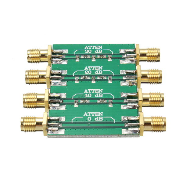

Mam pytanie do kolegów związane z analizatorem EU1KY. Ponieważ mam uszkodzone radio to pomyślałem sobie czy analizator mógłbym wykorzystać jako źródło sygnału podawanego na wejście odbiornika i później za pomocą oscyloskopu śledzić gdzie ten sygnał się urywa. Jest możliwe takie zastosowanie analizatora ? Radio TS 50 Kenwooda . Nie wiem czy można podłączyć bezpośrednio , czy może przez jakiś ogranicznik ( tłumik )
Proszę o poradę

Jak najbardziej EU1 KY do tego się nadaje.
Podpinaj przez tłumik.

Dzieki za porade , czy taki moze byc?

Może być.
Jeszcze poszczególne sekcje tłumików umieścić w ekranie by w.cz. się nie plątało gdzie popadnie.

Witam, to jest jedną pojedyncza płytka. I aby zaaekranowac można wstawić blaszki z mosiądzu? Pomiędzy każdym wstawić taką ściankę i później wszystko zamknąć w jednym całym pudełku? Co o tym sądzicie?

Wojtku, możesz tak zrobić jak mówisz.
