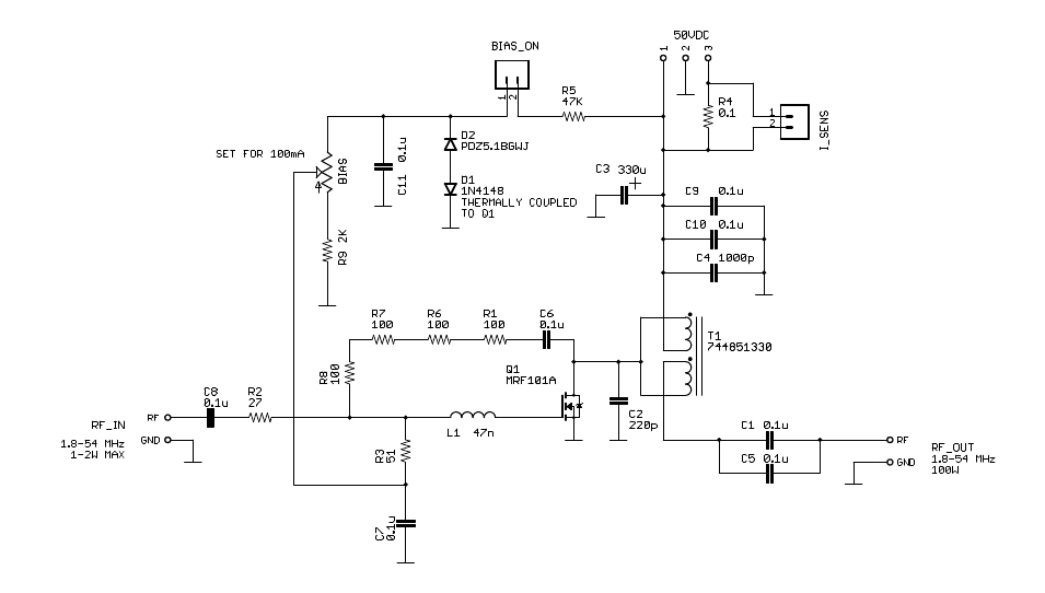

Wzmacniacz KF 100 W z tranzystorem MRF101..........
https://hf5l.pl/wzmacniacz-mrf101/
Czy ktoś z SP zbudował ten wzmacniacz ?
Chodzi mi o dławik "common mode choke". Gdzie go dostać ? A druga sprawa to... jaka dioda widnieje na schemacie a mianowicie u góry 1n4148. Czy D2 można czymś zastąpić ?

Tu masz trafo wyjściowe: https://pl.mouser.com/ProductDetail/?qs=...GpQ%3D%3D. Dioda to zapewne Zener na 5,1 V.

Sorry, ale ten link pokazuje mi paletę półprzewodników i innych ciekawych rzeczy Smile. Nie ma w nim trafa odpowiedniego do tego układu.

Nr Mouser:
710-744851330

Nie rozumiem do czego są te złącza, a mianowicie ;
- BIAS_ON
- I _SENS
Confused
Napięcie 2x50V ??

Adrianie do praktycznego wykonania powinieneś rozpatrywać ten schemat. BIAS_ON - załączenie prądu spoczynkowego, a I_SENS - pomiar prądu. Napięcie zasilania - 50V.

(08-06-2020 7:17)SP4LVC napisał(a):  BIAS_ON - załączenie prądu spoczynkowego,
Czyli BIAS_ON to przełączenie w stan gotowości wzmacniacza do pracy ??
Szukałem w GOOGLE, ale mało tego. Prosiłbym o proste wyjaśnienie tego tematu
# z tym I_SENS już wiem o co chodzi.

Tak. Natomiast na moim schemacie po zwarciu punktu BIAS-OFF do masy zanika napięcie polaryzacji bramki (prąd spoczynkowy) i wzmacniacz nie pracuje, czyli jest jakby w pozycji ODBIÓR. Adrianie wybacz, ale pytasz o takie rzeczy, że to nie wróży dobrze przed takim przedsięwzięciem. Zastanów się dobrze, czy podołasz zanim tranzystor pójdzie z dymem.

PS> Czy 2n7002 można zastąpić 2n7000 ? Nie lubię SMD hi!

(08-06-2020 15:38)SQ8NZD napisał(a):  U mnie bardzo kuleje teoria. Z praktyką jest lepiej.
Jak nie lubisz smd to przeczytaj datasheet, jest okazja podciągnąć teorię.
