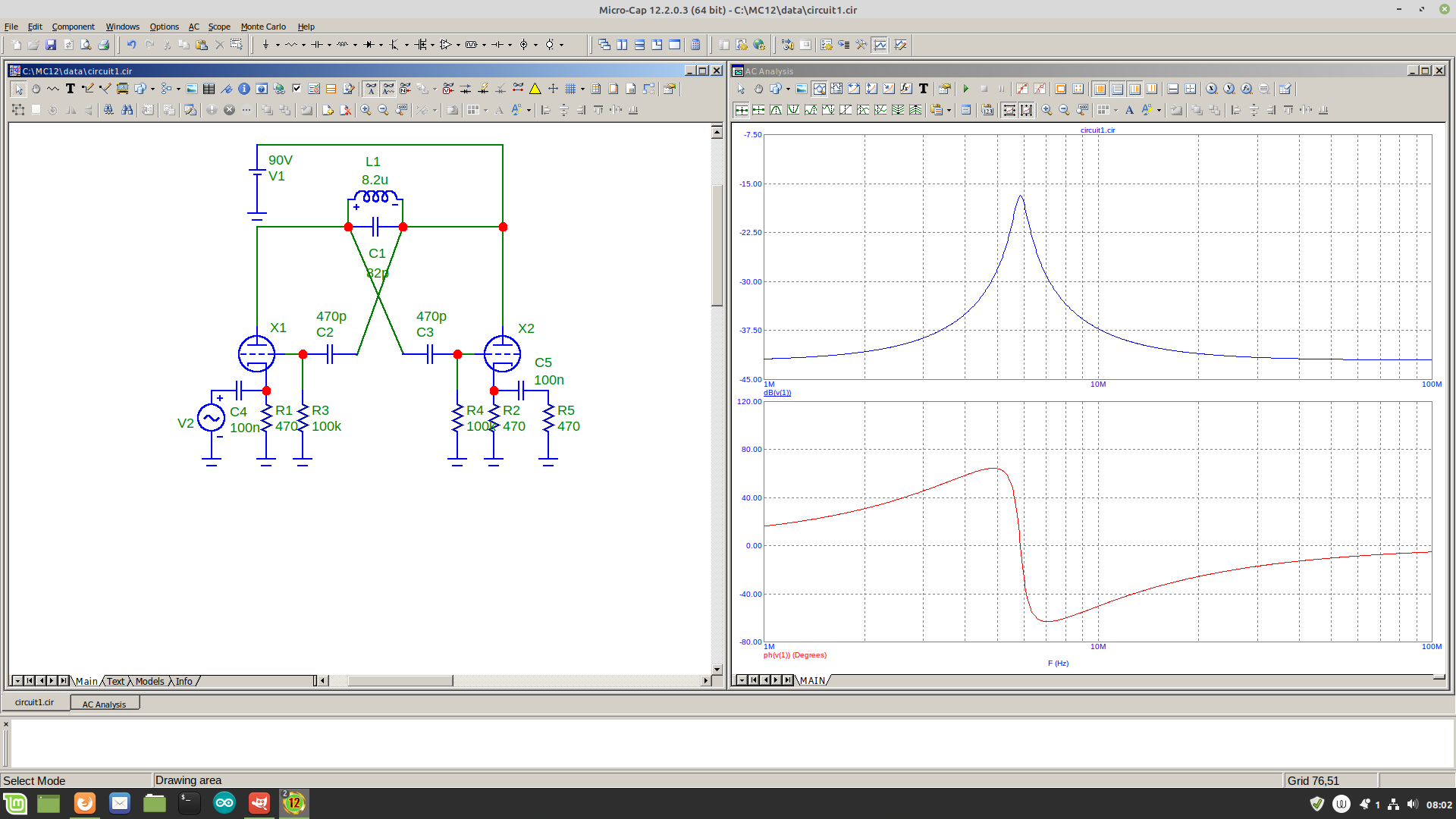

Jakiś czas temu firma Spectrum Software ogłosiła zakończenie rozwoju swego symulatora Micro-Cap i ogłosiła jego uwolnienie co pozwala na używanie pełnej wersji bez ponoszenia opłat licencyjnych. Już kiedyś był taki precedens w przypadku RFSIM99, symulatora obwodów RLC - lecz teraz dostaliśmy w prezencie pełny symulator analogowo-cyfrowy, z mnóstwem bibliotek i możliwością ich rozszerzania za pomocą modeli komputerowych. O jakości modeli i możliwościach symulacji mam nadzieję dowiemy się w trakcie dyskusji, ja dopiero zaczynam go poznawać ale już na wstępie czekała na mnie niespodzianka: symulator ma bogatą bibliotekę lamp i udostępnia ich symulacje. Mało tego, mnóstwo gotowych przykładów symulacji pozwala na poznanie oferty i łatwiejszy start.
Zatem zachęcam do prób i dzielenia się wynikami. Na początek próbka układu wyszperanego przez SP2JQR, nieco zmodyfikowanego dla uproszczenia pod kątem MAS.

Aby symulacja była bardziej prawdziwa trzeba wtrącić niewielką indukcyjność i rezystancję reprezentującą zasilanie poprzez przekaźnik.
Moje rewersyjne układy podobnego rodzaju wykonane na tranzystorach przy zastosowaniu nieodpowiednich diód przełączających potrafiły się wzbudzać. W takich układach rezystancja styków lub rezystancja dynamiczna diody gra istotną rolę.

To wstępna przymiarka, szkic symulacji bo jestem z lekka przytłoczony ogromem możliwości tego symulatora. Dokumentacja do niego nad podziw skromna, zapewne więcej szczegółów w materiałach szkoleniowych. Jest co robić...
