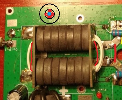

Bardziej chodziło mi o dogięcie uzwojeń.
Niektórzy sprzedawcy tego kitu piszą, że chodzi do 15MHz.

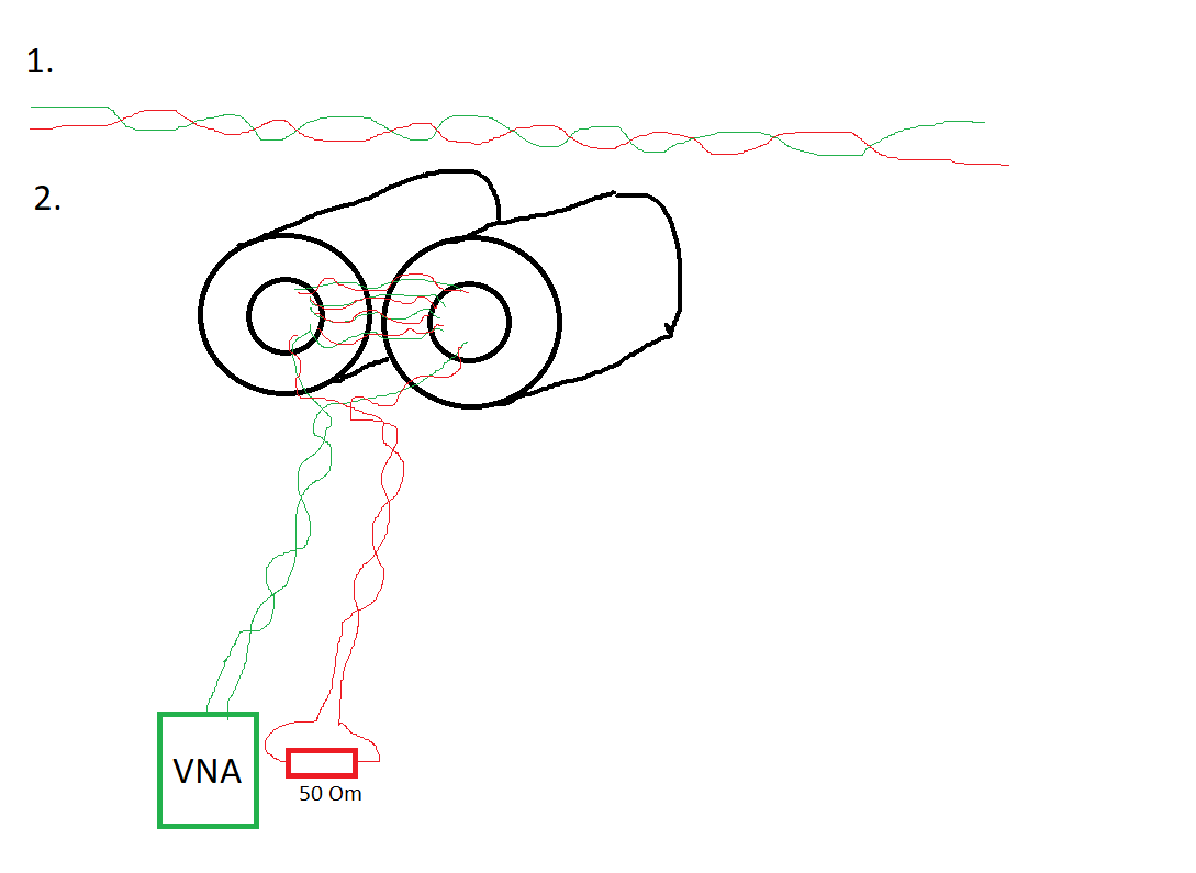

Proponuję jeszcze jeden test (jeżeli masz cierpliwość). Do tego trzeba odlutować i wyjąć uzwojenie. Następnie nawinąć 4 - 5 zwojów skrętki i połączyć jak na rysunku.
Ważne jest, aby przewody zawsze były w skrętce.
Pomiar R i X od 1 do 30MHz.
Zamiast skrętki, albo jako następny test, może być cienki kabel koncentryczny.

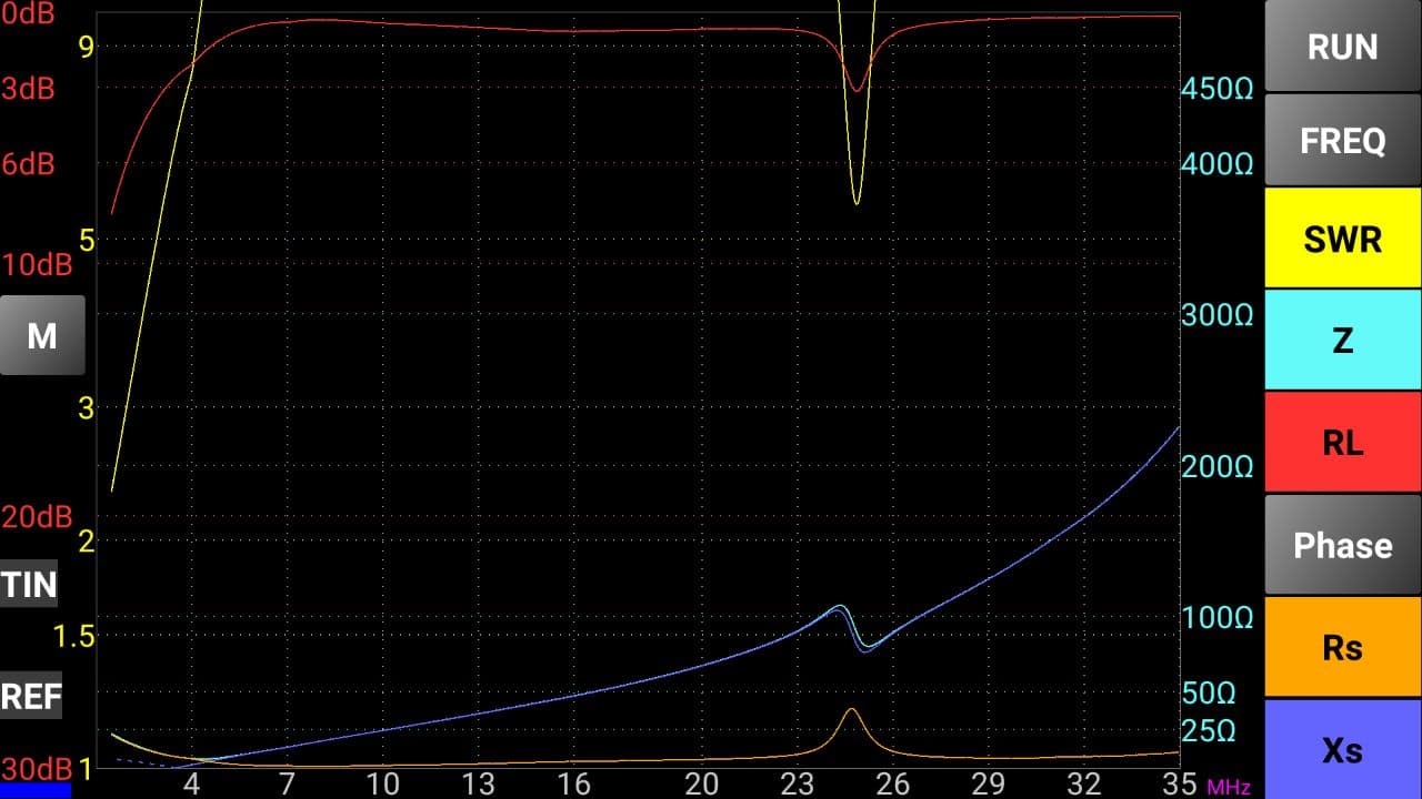

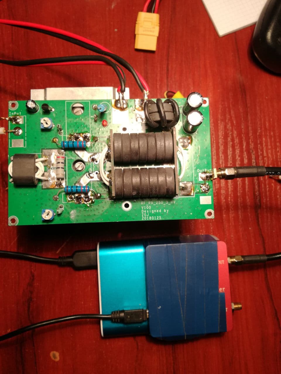

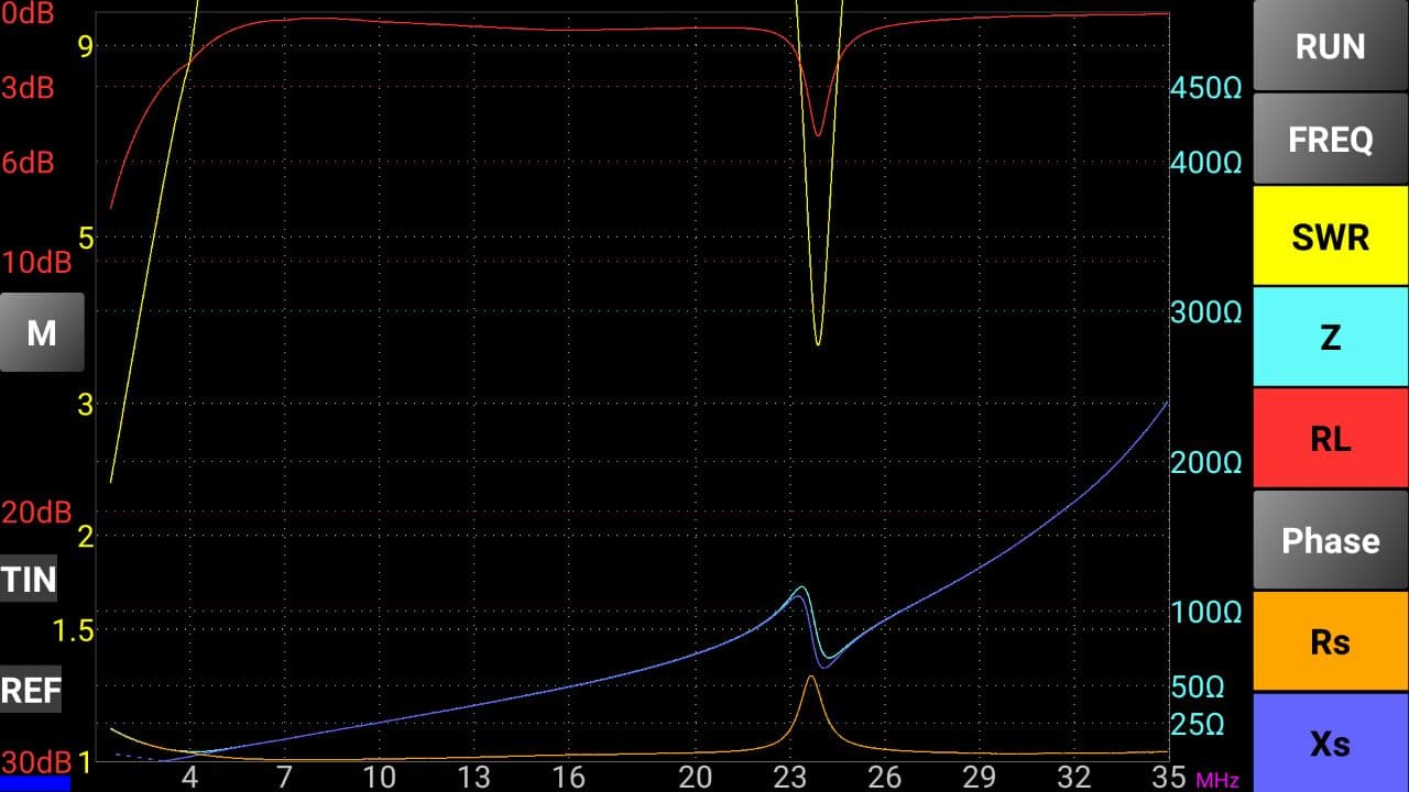

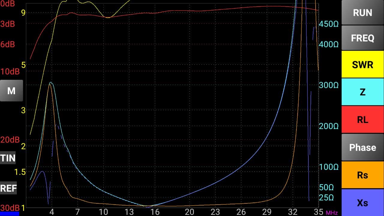

Tutaj pomiary kilku transformatorów.
26-03-2021 18:34

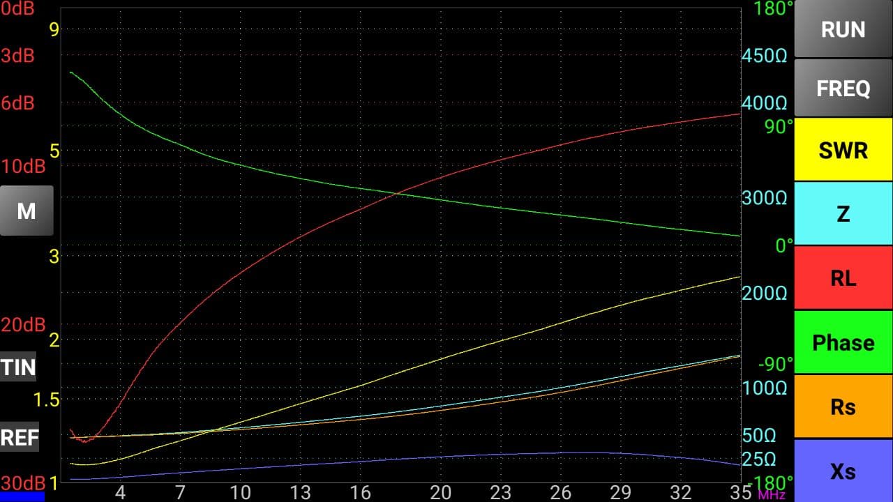

Pomiar trafa ze skrętką 4 zwoje + terminator 50omów na końcu.
26-03-2021 22:04

Zmierzyłem w ten sam sposób dławik przeciwzakłóceniowy. Wyniki są podobne.

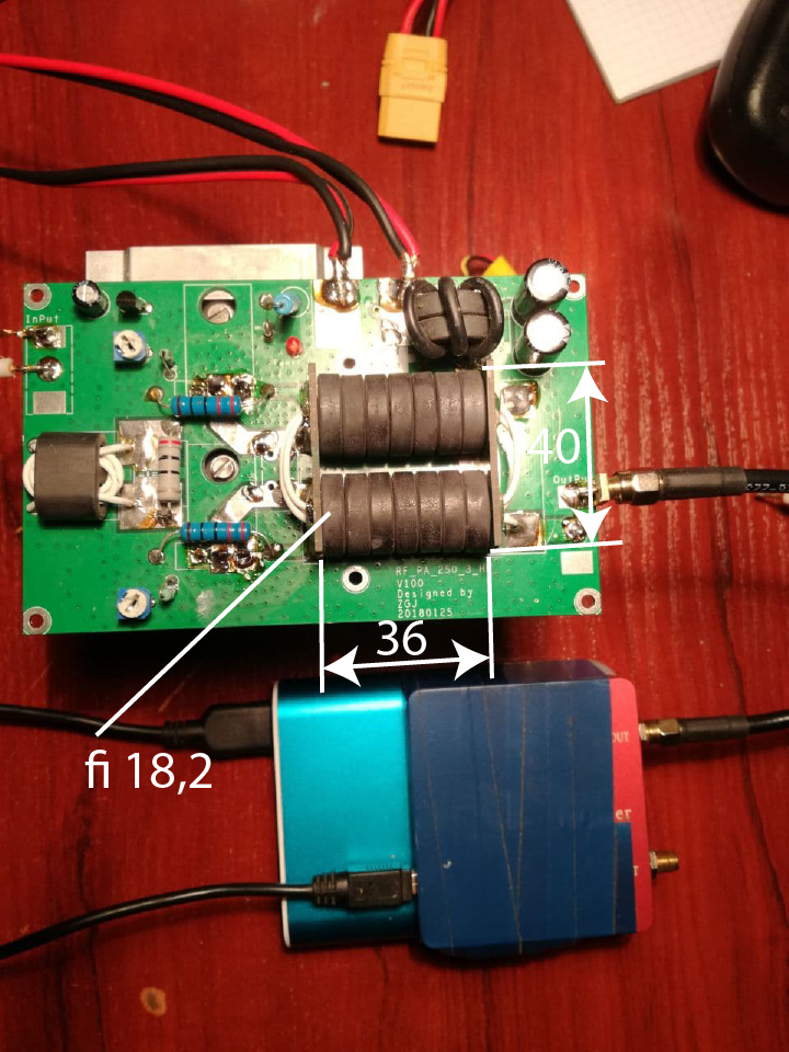

Wydaje mi się że nie ma co za bardzo "filozować" tylko trzeba zrobić nowe trafo ze sprawdzonych materiałów tylko jakich ? Jak ktoś ma doświadczenie to niech podpowie jakie rdzenie kupić które udźwigną i przeniosą te 200W w paśmie przynajmniej do 14MHz. Mogę zrobić od zera takie trafo, obojętne czy z pierścieni składanych szeregowo z rurki czy lornetki oby było "na bogato z zapasem" i rdzeni dostępnych na polskim rynku. Wymiary w załączniku.
ps. takie przekaźniczki starczą do tego wzmacniacza ? https://www.tme.eu/en/details/g2r-1-e-24...1-e-24vdc/

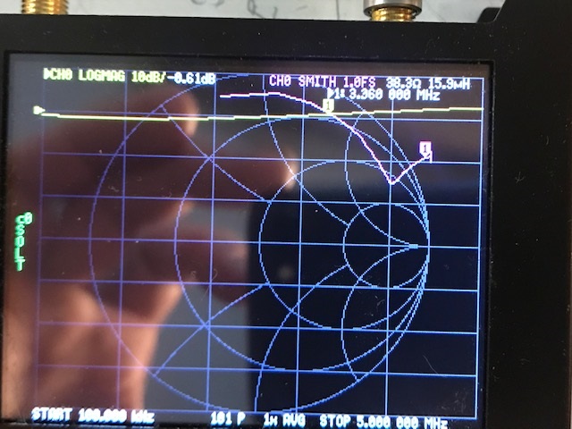

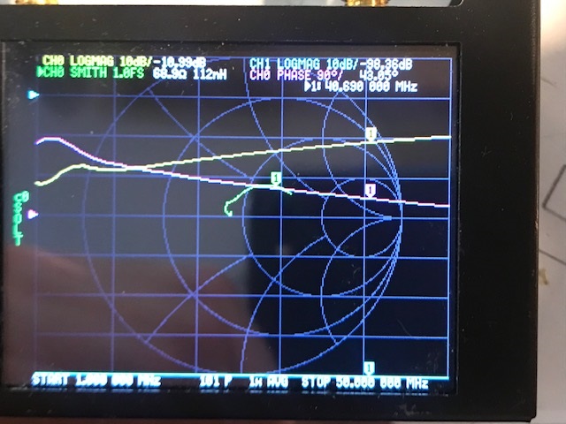

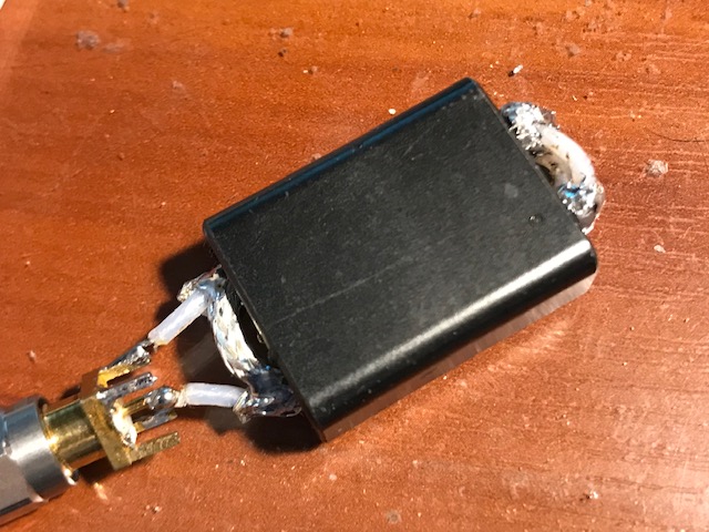

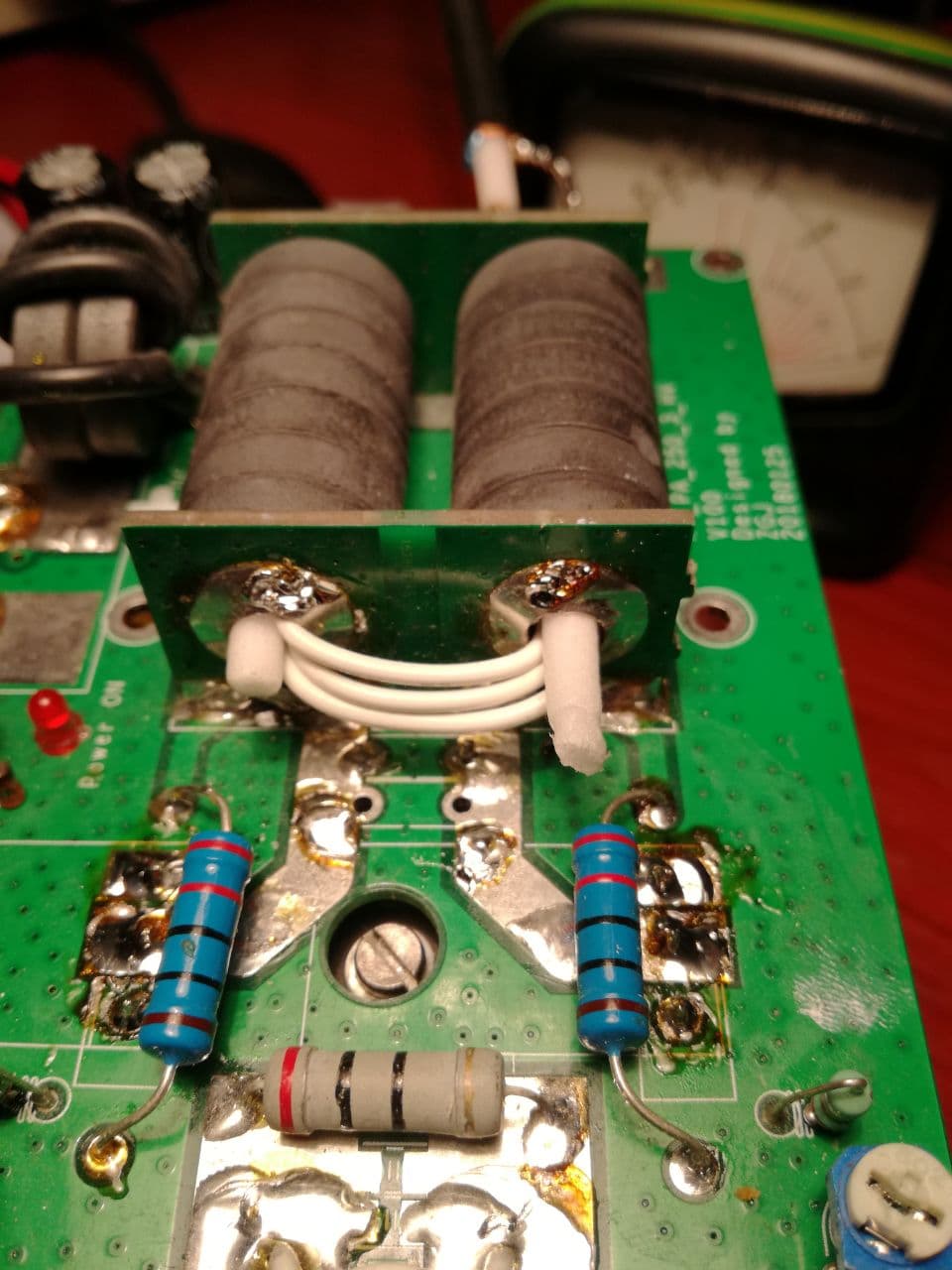

Zrobiłem drugą wersję trafka (pierwsza była na takim samym rdzeniu BN43-3312 w konfiguracji Guanelli 1:4 ale nie mogę znaleźć zdjęć).
Trafko na wspomnianym rdzeniu, kabel koncentryczny tefloniony (50Ω), bez zewnętrznej izolacji. Przeciągnięty 3 razy przez środkową kolumnę rdzenia, następnie ekrany zlutowane i nacięte.
Wymyśliłem że z jednej strony ekran uda mi się odpowiednio i ładnie przeciąć już po nawinięciu. Udało się ale niezbyt ładnie. W następnej wersji nawinę, potem zaznaczę, odwinę, przytnę, zabezpieczę i nawinę jeszcze raz, a potem przylutuję paski folii Cu.
I podstawowe pomiary. Z braku odpowiedniego, jako obciążenie są dwa rezystory SMD 10Ω ównolegle czyli 5Ω (a nie 5.5Ω)
Trafko zwarte, pomiar indukcyjności rozproszenia:
Pokazało 180nH. Nie tragicznie ale trochę zawiedziony.

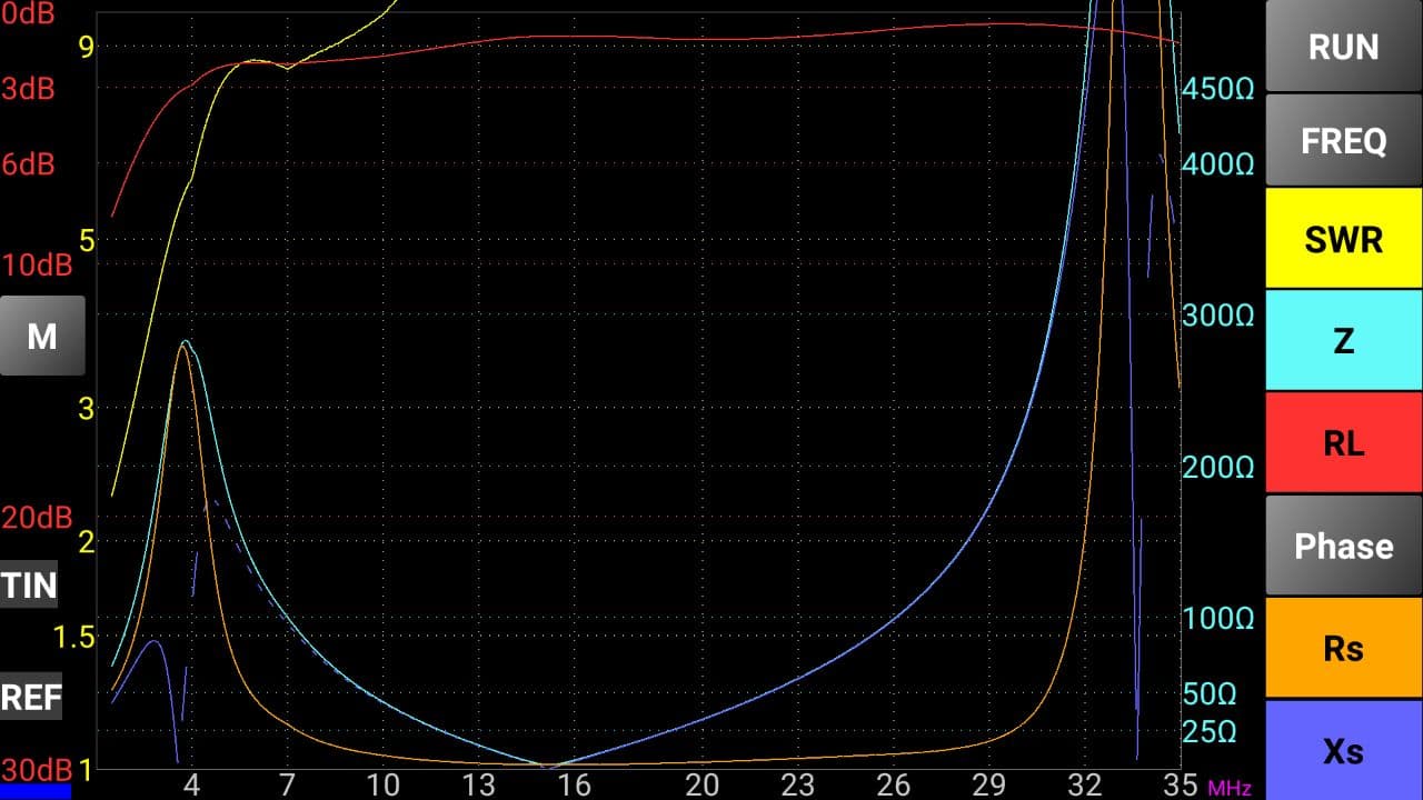

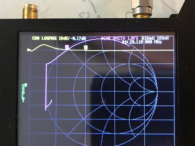

Trafko rozwarte, pomiar od strony 50Ω:
Nie do końca rozumiem co widzę. na pewno nie 15uH indukcyjności, powinno być 63uH.
Trafko zwarte 5Ω obciązenia. S22:
Robione NanoVna SAA2 (BTW zawiesza mi się częśto kiedy wykres Shmitha jest mocno pokręcony. Jakieś dzielenie przez zero czy coś?..). Przepraszam że zrzutki z aparatu.

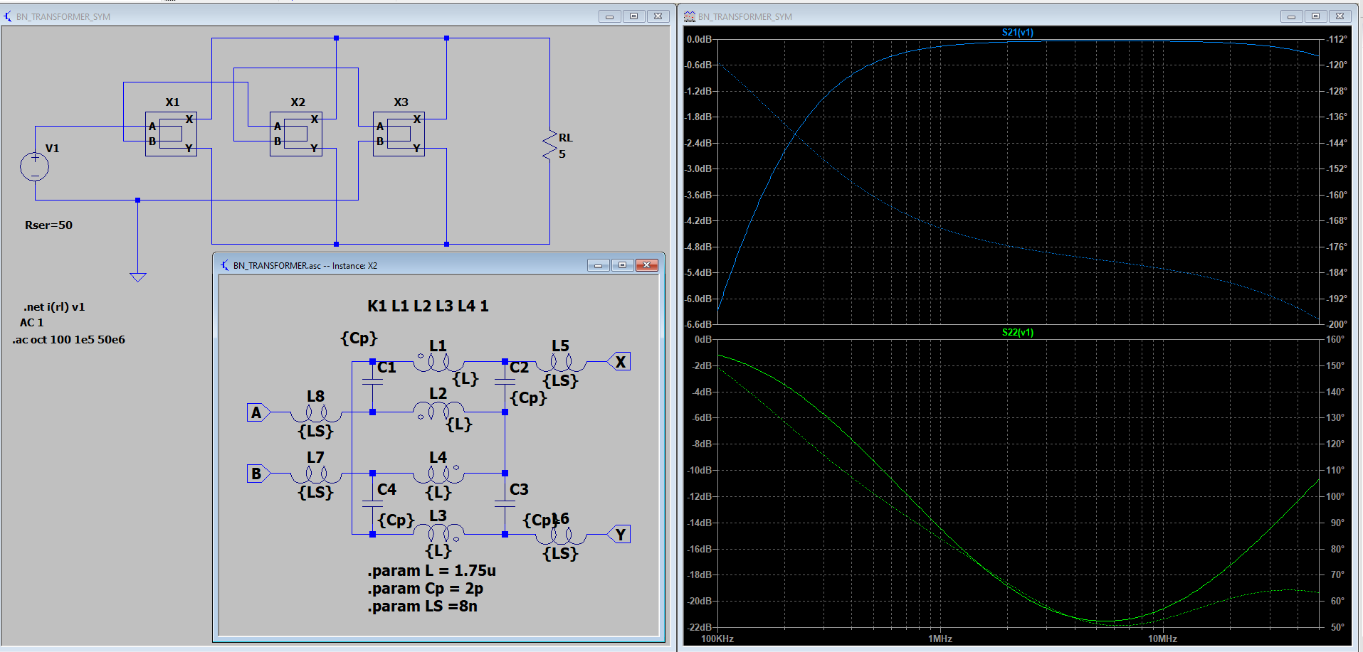

Czy jest na to jakaś symulacja.. No pewnie Smile

Karolu czemu w symulacji na S21 masz 0dB, nie powinno być -12dB?
73 Sławek
31-03-2021 16:12
SQ5KVS Offline
Karol
Liczba postów: 1,013
Dołączył: 26-09-2012
Post: #30
RE: PA 180W z Chin
Jeśli jest dopasowanie (a w miarę jest) to cała energia jest przekazywana do obciążenia, S11, S22 = -inf. W tym wypadku S21 mówi o energii (mocy), nie stosunku napięć.
