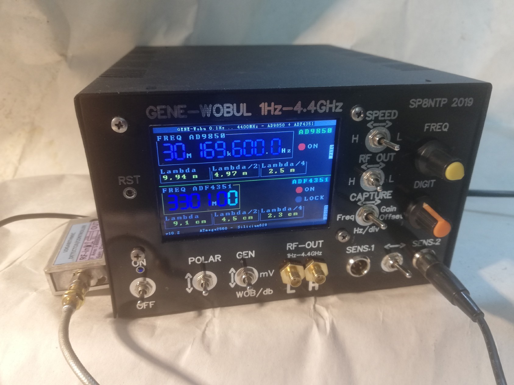

Witam.
Chciałbym Was zainteresować dość ciekawym urządzeniem jakim jest "Wobulowany podwójny generator 4,4 GHz - (AD9850 + ADF4351)" opis dostępny pod tym linkiem: https://www.silicium628.fr/article_i.php?id=92
Konstrukcja oparta o Arduino Mega 2560 oraz kilkanaście typów wyświetlaczy LCD.
Dostępny KOD, więc można modyfikować i udoskonalać.
Paweł SQ8MVY, poprawił już biblioteki i kod.
Najlepiej skorzystać z VisualStudioCode z PlatformIO.
Udostępniony przez Pawła SQ8MVY kod: TUTAJ

Przemka zaintrygował ten przyrząd.
Wszystko przeze mnie i mój wpis tutaj Big Grin
A teraz Paweł umożliwił wykorzystanie wielu wariantów wyświetlaczy. Dzięki.
Wykorzystuję go do pomiarów już od jakiegoś czasu . Jakoś tak "wisiał" w necie nie specjalnie zauważony.
Wobulator to raczej niż generator , poza typowym zdejmowaniu charakterystyk zaprezentowanym na stronie francuskiego Kolegi może być wykorzystany o wiele szerzej.
Jako ciekawostkę przytoczę jedną z fotografii , jakie zrobiłem . Na niej w trzech miejscach na ekranie ta sama częstotliwość 2,4GHz po mieszaczu i cap filtrach uzyskana z 435MHz i wobulacji generatora w szerokim zakresie Big Grin
Jako niezbędne dodatki do niego z powodzeniem wykorzystuję elementy z pkt. 5 do 7mojej strony.
Powodzenia

Przy pomocy sondy AD8318 i mostka zestroiłem oświetlacz do QO100 hi hi

Przyszedł czas na wykonanie płyty czołowej do tego przyrządu i teraz wygląda zupełnie inaczej hi.
