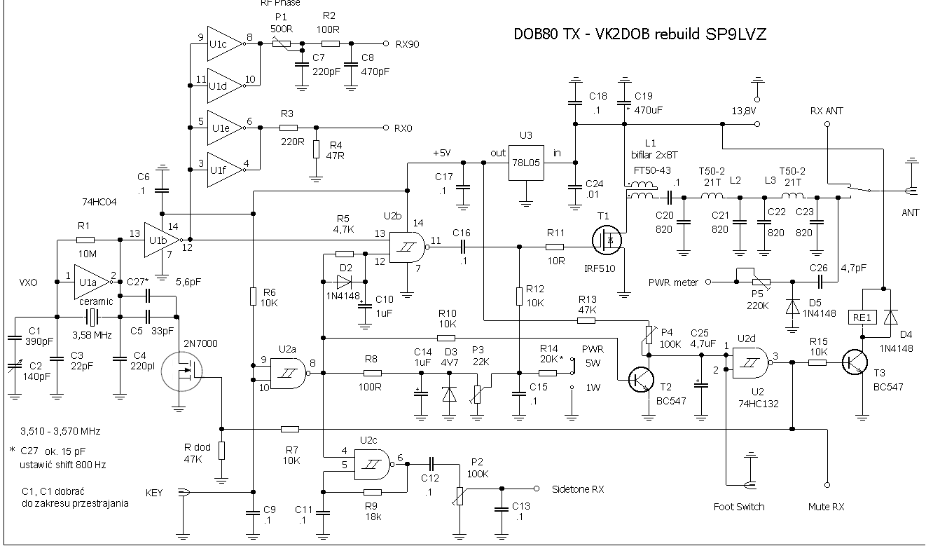

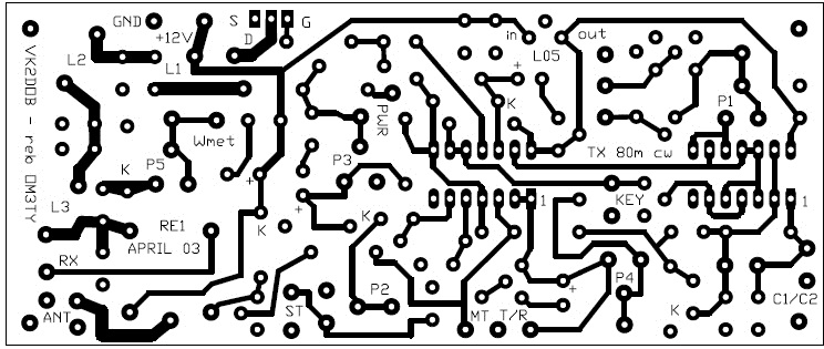

W DOB-80 jest kluczowanie nośnej na 47HC132, co prawda nie w "zerze sinusoidy", ale sygnał na IFR510 idzie od "zera cyfrowego"... proponuję złożyć TX i posłuchać kluczowania. W załączeniu schemat i obraz ścieżek, druga strona płytki jest masą...

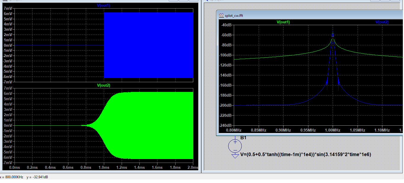

I tu się zdziwisz bo znacznie szersze widmo jest gdy włączasz nośną w zerze sinusa niż nadajesz zboczu narastającemu kształt połówki gausa o czasie narastania np milisekundy.
I jak zwykle symulacja. UWAGA kolory na widmie są odwrotne niż na wykresach, zauważyłem jak zamieściłem, a to może niektórych wprowadzić w błąd.. Smile
Zagadnienia na dziś: Splot sygnału, analiza fourierowska.

To jest pytanie do mnie?
Bo jak do Jerzego to Jerzy nie czytaj teraz:
Jak pomnożenie (splot) widma prostokąta o okresie trwania 1/2 okresu sinusoidy (czyli np dla sygnału 10MHz to będzie 50nS) i widma tego sinusa
Czyli dość szeroko Big Grin

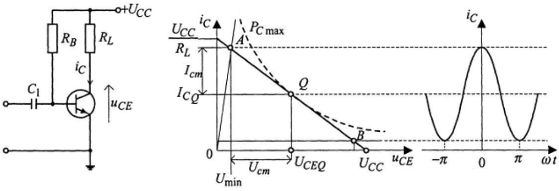

Jerzy, mi jakoś wydaje??? się, że popełniasz błąd w rozumowaniu. Kluczowanie sygnału telegraficznego nie odbywa się w zerze sinusoidy, bo jak kluczujesz CW na przykład w obwodzie tranzystora (emitera) to nie masz przejścia przez zero sinusoidy, bo prąd w tranzystorze nie płynie jako przemienny, co najwyżej spada do zera. Jest "dołek" sinusoidy przy najmniejszym prądzie i "szczyt" sinusoidy przy największym prądzie. Prąd przemienny pojawi się dopiero po oddzieleniu składowej stałej kondensatorem na odbiorniku, ale chyba nie w tym miejscu chcesz kluczować?. Nie wiem zatem czy powyższe rozważania teoretyczne można przełożyć na rozwiązanie praktyczne. Nie widziałem jeszcze takiego rozwiązania, nie wiem czy w praktyce takie coś by się sprawdziło. Należało by się raczej zastanowić czy da się tak kluczować (CW) tranzystor, żeby włączać go w "dołku" prądu... w takt kluczowania.
