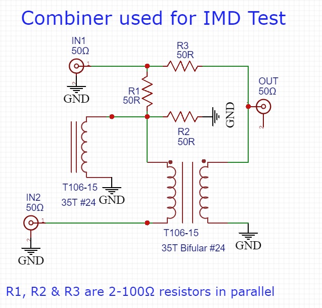

Mostek do sumowania sygnałów z dwóch generatorów - nie jest szerokopasmowy:
https://www.wantcominc.com/Application_Notes/AN-108.pdf
.pdf  mostek do sumowania generatorów.pdf (Rozmiar: 140.7 KB / Pobrań: 1047)
Mostek szerokopasmowy do sumowania generatorów:

Do tego trzeba mieć jeszcze zestaw tłumików na wejściu (przed mierzonym układem) i na wyjściu (żeby nie przesterować wejścia analizatora/odbiornika).
Pytanie czy ktoś widział szerokopasmowy? Teoretycznie można zmieniać kwarce ale... (dla dwóch/trzech częstotliwości to jeszcze..)
A gdyby tak użyć układu Si5351, wygenerować z niego częstotliwości np. f1 = 100MHz, f2 = 100.010MHz i f3 = 100.000MHz ... 130MHz, odjąć f3-f1, f3-f2 i je odpowiednio wyfiltrować (dwa LPFy 7biegunowe w okolicach 30MHz) tak aby dostać dwa sinusy?
Pytanie czy szumy fazowe nie zepsują całości.

Widziałem gdzieś w sieci opis badania IP3 przy pomocy generatorów zrobionych na syntezach AD. Umożliwiały badanie IP3 do ponad 40dBm o ile pamiętam na wszystkich pasmach do 30MHz.
Tłumiki do swojego przyrządu zakupiłem w firmie handlującej demobilem. Mieli tam i przełączane ręcznie i przekaźnikami, ale to było kilka lat temu.
Niesmowicie ważne jest też zaekranowanie przyrządu. Sygnał wycieka wszelkimi możliwymi sposobami. Pojedynczy filtr lub niezamknięty ekran nie spełnia zadania.
