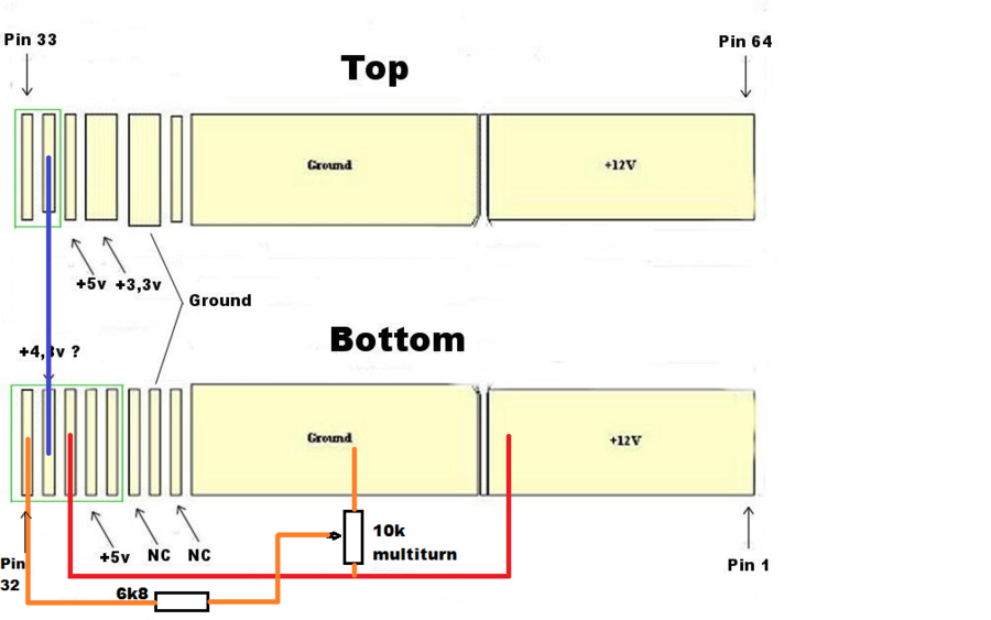

Jest problem z nadawaniem powyżej 50Wat. Wyłącza się i włącza gdy puszczę PTT. Próbowałem za kilku transceiverach i to samo.

(22-01-2020 15:15)SQ8NZD napisał(a):  Jest problem z nadawaniem powyżej 50Wat. Wyłącza się i włącza gdy puszczę PTT. Próbowałem za kilku transceiverach i to samo.
Co się wyłącza? TRX po przyciśnięciu PTT?
Nie doczytałem, ale, czy te TRX-y mają zintegrowane zasilacze, czy wszystkie je kolejno sprawdzałeś na jednym i tym samym zewnętrznym zasilaczu?

Z Twojego opisu wnioskuje, że 99% to wina zasilacza a nie TRX-a i anteny.
O zasilaczach tu nie będziemy rozmawiać, bo to dział o antenach...

(22-01-2020 16:47)SQ8NZD napisał(a):  Ale tym zasilaczem serwerowym zasilałem TRX-a pod inną anteną i było wsio OK.
To, że z inną anteną było ok, nie ma znaczenia. Bez względu, jak antena promieniuje, jak duży masz SWR, zasilacz ma być STABILNY ! W tych zasilaczach serwerowych, czy ATX, wszystkie zabezpieczenia są na linii 5V lub 3.3V ( nie pamiętam teraz dokładnie). Linia 12V nie jest zabezpieczona - nawet nie jest na niej kontrolowane napięcie wyjściowe. Przy nie obciążonych liniach 3.3V / 5V, wystarczy, że do zasilacza wróci szpilka prądowa, czy zaindukuje się niewielkie napięcie na tych liniach, spowodowane wysokim SWR anteny i zabezpieczenie nadnapieciowe tych linii będzie wyłączało zasilacz.
(22-01-2020 16:47)SQ8NZD napisał(a):  Aha. Nie mam w tej chwili forsy, także fabrycznej GP nie postawię. Idę gdzie taniej.....
Więc zacznij od najtańszej opcji - wstępnie obciąż linie 3.3V / 5V, podepnij środkowy bolec zasilania zasilacza do uziemienia - to bardzo ważna kwestia, załóż ferryty na przewody 12V zasilacza jak najblizej TRX-a oraz przy zasilaczu....

Swój zasilacz przerobiłem wg. zdjęcia w załączniku.
Daje od 12.5 do 14-15Volt. Ustawiłem go na 13.8V
Jak mają te ferryty wyglądać ? Tutaj jestem laikiem.
(22-01-2020 17:29)SQ8MVY napisał(a):  To, że z inną anteną było ok, nie ma znaczenia. Bez względu, jak antena promieniuje, jak duży masz SWR, zasilacz ma być STABILNY ! W tych zasilaczach serwerowych, czy ATX, wszystkie zabezpieczenia są na linii 5V lub 3.3V ( nie pamiętam teraz dokładnie). Linia 12V nie jest zabezpieczona - nawet nie jest na niej kontrolowane napięcie wyjściowe. Przy nie obciążonych liniach 3.3V / 5V, wystarczy, że do zasilacza wróci szpilka prądowa, czy zaindukuje się niewielkie napięcie na tych liniach, spowodowane wysokim SWR anteny i zabezpieczenie nadnapieciowe tych linii będzie wyłączało zasilacz.
OK. Czym obiążyć te napięcia 3.3 i 5V . Dioda LED ?
To pomóż.... BARDZO Ciebie proszę. Jak to zrobić ?
Mój Kolega w dodatku wujek poradził mi by dać opornik 20Wat na linię 5V i oporności 10-20 om.

'SQ8NZD napisał(a):......
Jak mają te ferryty wyglądać ? Tutaj jestem laikiem....
Ferryty na przewody zasilające znajdziesz np w niesprawnym zasilaczu komputerowym.
Są tam pierścionki z nawiniętym uzwojeniem. Uzwojenie należy usunąć i przewinąc przez niego przewody zasilające do trx-a. Powinno się zmieścić 2-3 zwoje.
Mozna też znaleźć na starych kablach do monitorów rurkowe ferryty. Wystarczy przewlec przewody z zasilacza przez taki otwór. Jak się da to lepiej przynajmniej 1 pełny zwój (więcej na pewno się nie zmieści).

Z czego zrobić dodatkowe obciążenie:
Rezystory dużej mocy są kosztowne. Spróbuj zdobyć żarówkę halogenową 20-40W na 12V. Są jeszcze do kupienia w sklepach z oświetleniem za parę złotych. Ma to być halogen nie żaden LED albo inny energooszczędny wynalazek!
Nawet przy o ponad połowę niższym napięciu (~5V)taka żarówka powinna być dostatecznie dużym obciążeniem dla stabilizacji zasilacza.

Tak, do testów żarówka halogenowa jest jak najbardziej ok. Jak pomyslnie wypadnie test, to można wówczas wpiąć rezystory 5 do 10W - 10 do 15 ohm połączone równolegle - tak jest taniej i moc rozproszona jest na kilka rezystorów.
I uziemienie zasilacza. Bez tego, na obudowie zasilacza ATX / serwerowego panuje dosyć wysokie napięcie dochodzące niekiedy do 1/2 napięcia zasilania. Po uziemieniu zaczynają również skutecznie pracować filtry wejściowe przeciwzakłóceniowe.
