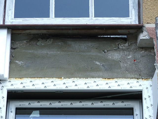

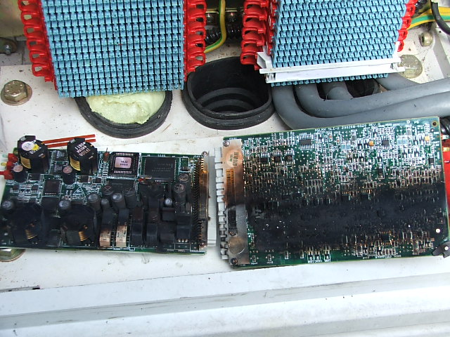

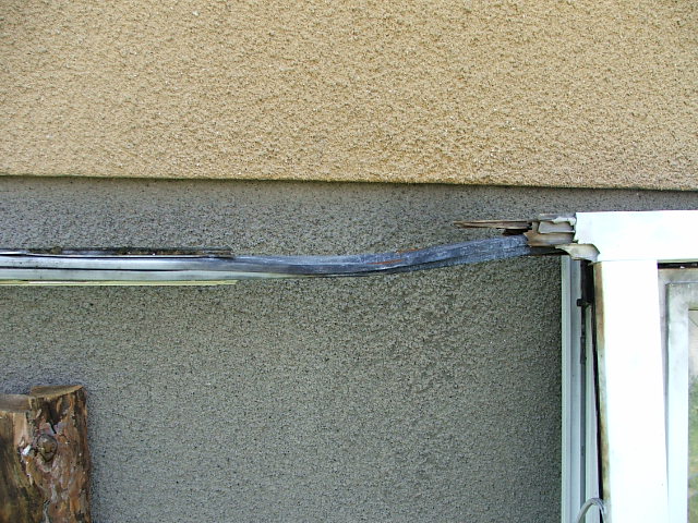

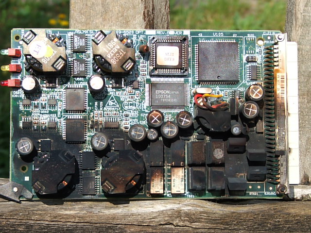

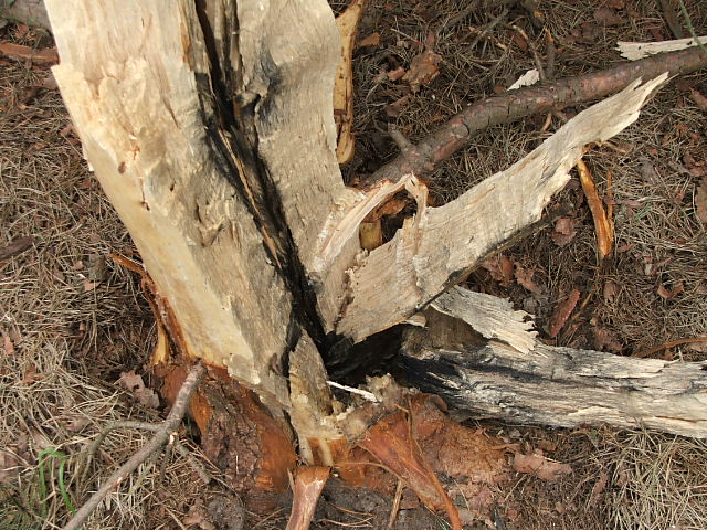

Do przemyślenia po trafieniu sosny (kabel rozdzielczy w ziemi ok 5m od sosny ok 200m też wypalony), przestała istnieć w/w pokazana centrala wyniesiona-wszystkie zabezpieczenia ,uziemienia ochronniki.
Okno i wyrwany mur po trafieniu w antenę telewizyjną generalny remont domu instalacja elektryczna wypalona /wyrwana z tynku.
Więcej ciekawych rodzynków-zakaz producenta sprzętu do publikacji pod....
73

W/w wymienionej FITL-a wszystkie "bebechy" pojechały na szrot.Dzisiaj w zasadzie to linie telekomunikacyjne są uziemione.Za mojej bytności do emerytury na naszym terenie 10szt.
Centralki nagminnie się sypały bo to było montowane wbrew wszelkim zasadom i przeważnie bez uziemienia.....wyładowania wtórne po okablowaniu nie ekranowanym nie wybaczały takich błędów.
Teraz sieć to już światłowody więc już nic po szkle nie przywędruje,najwyżej po energetyce....a jak to wszystko wygląda to wystarczy za okno popatrzeć.

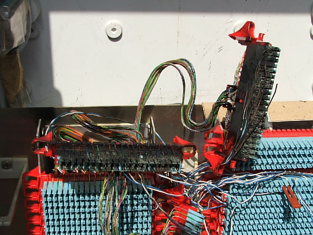

(04-02-2020 14:47)SP5CII napisał(a):  ....
A teraz Panowie zagadka.
Prawy górny róg.
Ile urządzeń poszło z dymem? İmage
