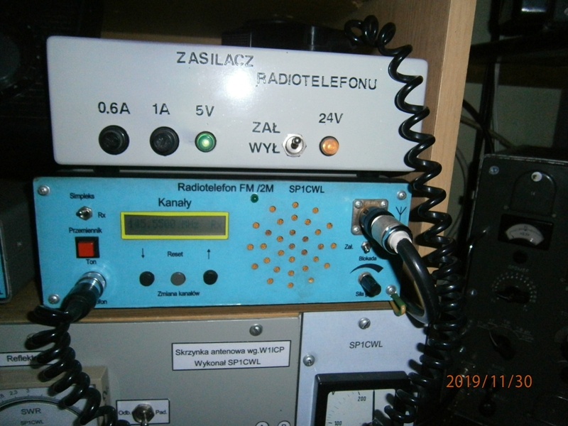

SP1CWL Offline
Stanisław
Liczba postów: 144
Dołączył: 27-07-2011
RE: Synteza 2m Radmor odrodzenie ;)
A ja jeszcze dzisiaj używam FM 306 z syntezą SP5DF, i jestem z niego bardzo zadowolony.
Pozdrawiam Stanisław. İmage
