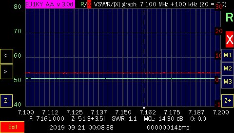

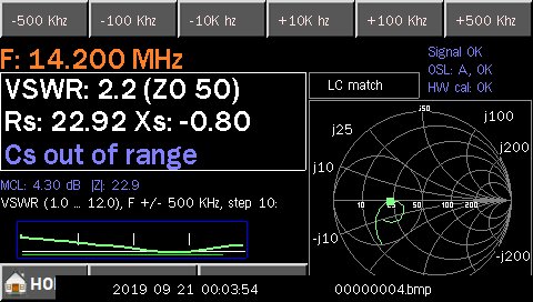

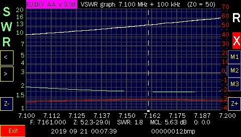

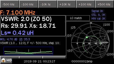

Co możecie powiedzieć o tych pomiarach ?
Antena w pierwszym wykonaniu miała cewkę a teraz jest ona usunięta , była trochę skracana
Teraz stroi się gorzej jak w wersji z cewką , balun to 4:1

Ja bym zmierzył bez baluna (analizator bezpośrednio przy antenie) i dostroił długością do rezonansu (Xs bliskie 0). Wtedy, w zależności o tego jakie Rs, dobrałbym balun (przełożenie), aby zejść do 50Ohm.

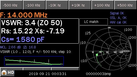

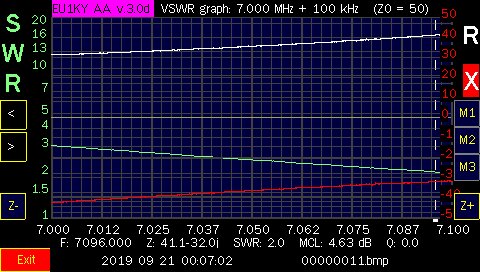

Dopiero teraz przeczytalem Twoja odpowiec, gdybym to zrobil wczesniej to bym postapil tak jak radzisz.

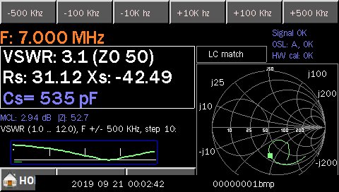

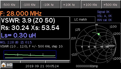

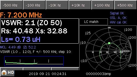

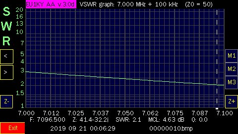

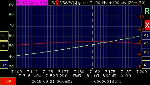

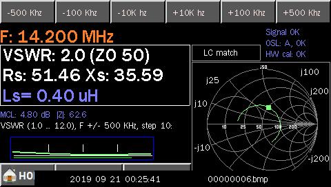

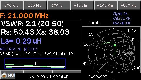

A dzis bylem na dachu i zmienilem balun na 1:1 i takie sa wyniki. Nie jestem zadowolony bo skrzynka na 7 mhz nie chce sie stroic choc wydaje sie sie ze antena nie jest taka zla na to pasmo ( tak sie domyslam ogladajac wyniki pomiarow )
Na 14 mhz stroila sie bez problemu ale na 7 za cholere nie chce. Zaczynam watpic , czy skrzynka jest OK
Nizej zdjecia z pomiarow

(26-08-2019 1:17)EC4AGT napisał(a):  Na 14 mhz stroila sie bez problemu ale na 7 za cholere nie chce. Zaczynam watpic , czy skrzynka jest OK
Zauważ, że na 7MHz masz bardzo dużą część urojoną impedancji (mimo, że SWR nie tak odległy). To dlatego skrzynka nie daje rady.

Popatrz dookoła czy czasem wokół anteny nie ma porozciąganych innych drutów. Takie cholerstwo zawsze pogarsza SWR. Poza tym dajesz zły balun. Wsadź tam 1:4 i zobacz co Ci wyjdzie. Tylko zmierz na wszystkich pasmach. Wazny jest pierwszy rezonans. Np. 7,020 MHz daje drugi ok. 14,040 itd itp. Delta jesli podstawowy rezonans ma na 7,020 to jej oporność wynosi od 300 do 600 ( nawet) Omów. tego bez podziału przez 4 żadna skrzynka nie "łyknie" tak jakby należało. Wiem bo sam mam deltę 3x56 metrów. Porzadnie pracować czyli walic DZy "zaczyna " dopiero od 7 MHz. A jej pierwszy rezonans wynosi 1775 kHz . Wtedy co każde 1775 kHz mam rezonans " harmoniczny" czyli np. 3520 , 7040 po drodze jakas piątka się trafiła ale poza pasmem ... Balun 1;4 i próbuj!

Nie , w pobliżu nie ma innych przewodów. Wysokość to ok 1.5 - 2 mtr ramion krótkich zaś to dłuższe to będzie tak, z każdej strony 2 linki nad dachem i reszta w 'powietrzu' bo ma do ziemi tak z 14 mtr. Delta wisi poziomo do ziemi. A balun 1:1 założyłem do prób bo na 4:1 też nie chciała dobrze się stroić tzn skrzynka.
Na koniec tygodnia założę balun 4:1
Tak na koniec to co powinien pokazywać analizator aby antena była dobrze zrobiona. Rozumiem aby swr był jak najmniejszy i oporność jak najbliżej do 50 Ohm. A jaką wartość powinna mieć cześć urojona tzn walor pozytywny, negatywny.

Aby dopasować antenę na 7MHz (przy jej impedancji 31-j42 ) potrzebna jest indukcyjność ok 1,5uH i pojemność (od strony nadajnika) ok 350pF.
Skrzynka musi mieć możliwość ustawienia takich wartości.

W orginalnej wersji ta antena miala w szereg wpieta cewke o 6 zwojach o srednicy 45 mm, drut jaki zastosowalem to 2 mm zamiast 3 mm bo takiego nie moglem nigdzie dostac. Pozniej zabralem sie za skracanie i w czasie prob radio mi padlo , przestalo nadawac . Gdzies pojawil sie zimny lut i kiedy chcialo to nadawalo a kiedy nie to nie. Niestety , po ostatnich probach przestalo calkiem nadawac. Skrzynka tez za bardzo mi sie nie podoba. Dawniej stroila sie bez problemu , teraz juz nie . Podejzewam ze oba urzadzenia sa uszkodzone , radio na pewno zas skrzynka tak do konca nie jestem pewny. W orginale byl balun 4:1 , teraz wsadzilem , tak dla prob 1:1 ale jest jeszcze gorzej. Jesli znajde czas to zawiesze nowa antene z balunem 4:1

Najpierw poszukaj rezonansu na 7 MHz. Potem zastanów się dlaczego skubaniec ma wysoki SWR. Delta już tak ma ze ciężko cholerę zestroić. Ale jak załąpiesz co i jak to pójdzie. Bez złapania pierwszego rezonansu nic nie uzyskasz.
Tu jest ważna długość pętli. Obwód ma mieć długość fali plus ok. 5 do 10 procent. Potem stopniowo skracasz aż wejdzie sz na dobry SWR na danym rezonansie. Ja tak zrobiłem u siebie i jakoś chodzi.
