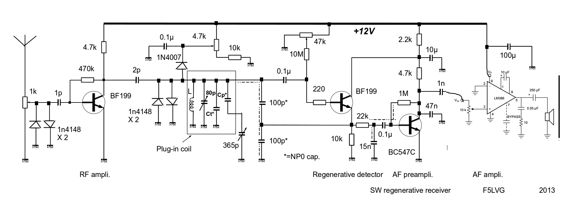

Czy po przeszczepie LM386 do tego układu coś należy zmienić ?
Jeszcze nie załączałem napięcia.

Zdefiniuj proszę na czym polegał w tym wypadku przeszczep?

Adrian, a noty katalogowe tych układów obejrzałeś? Albo chociaż przykłady na sieci? Jeśli przeszczepiłeś jeden do jednego wg. numerów końcówek to nie będzie działać.

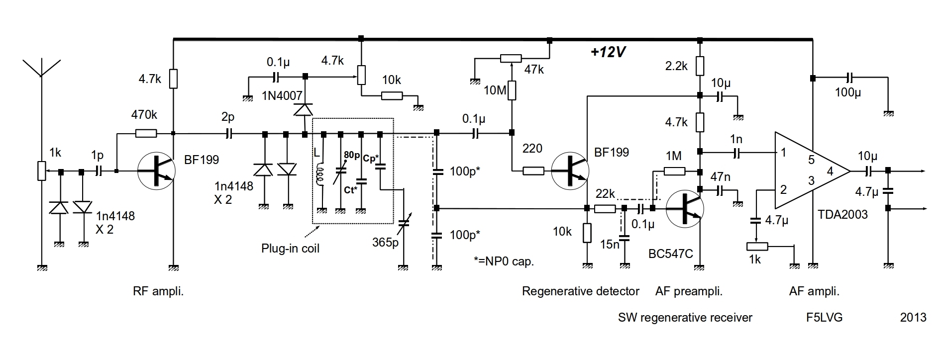

Ot to tak wygląda...

No, jak tak zrobiłeś to teraz prądem go!
