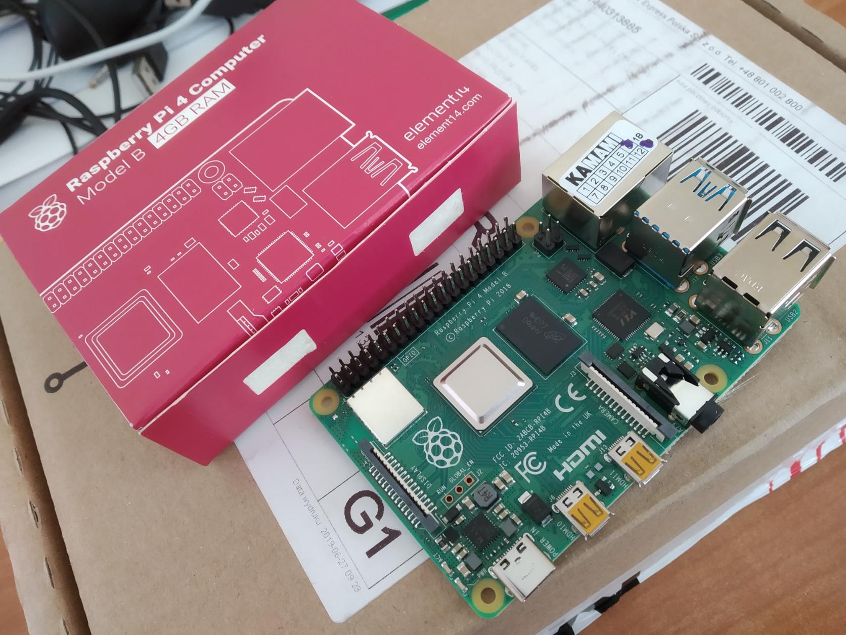

Technologia z prędkością światła idzie do przodu. Na laurach również nie spoczęła fundacja Raspberry, która zaskoczyła społeczność, wypuszczając na rynek nowy produkt - Raspberry Pi 4.
Raspberry Pi 4 dostępna jest z różną pojemnością pamięci RAM - 1GB, 2GB oraz największa 4GB. Zawsze uważałem, że w takich płytkach im więcej pamięci tym lepiej, stałem się więc posiadaczem wersji 4GB. Po zapoznaniu się z możliwościami tego maleństwa, postaram się podzielić wrażeniami.
Niewątpliwie, nowością jest tu procesor - 4 rdzenie Cortex A-72, które pracują z zegarem 1.5GHz każdy. Rdzenie A-72 są średnio 2.5 do 3 razy szybsze od rdzeni A-53, które były używane w poprzednich modelach Malin.
Pamięć RAM, jak już wspomniałem dostępna w rozmiarach 1GB, 2GB, 4GB. Jest to pamięć LPDDR4, więc o wiele szybsza niż stosowana do tej pory w poprzedniczkach.
Na pokładzie znajdziemy port ethernet 1Gbit, pracujący na osobnej szynie procesora. W poprzednich płytkach ten port dzielił pasmo z portami USB.
Dostępne są dwa porty USB3.0 umieszczone na szynie PCI-e przez dedykowany kontroler oraz dwa porty USB2.0.
Dla monitorów dostępne są dwa złącza mikro HDMI, potrafiące pracować w rozdzielczościach do 4K jednocześnie. Praca na dwóch monitorach jest teraz możliwa tak samo jak w przypadku laptopów lub komputerów. Niestety w obecnej wersji Raspbiana - pierwsze wydanie ze wsparciem RPI 4, występują jeszcze błędy w obsłudze złącz mikroHDMI. Mają być jednak usunięte w nadchodzących aktualizacjach.

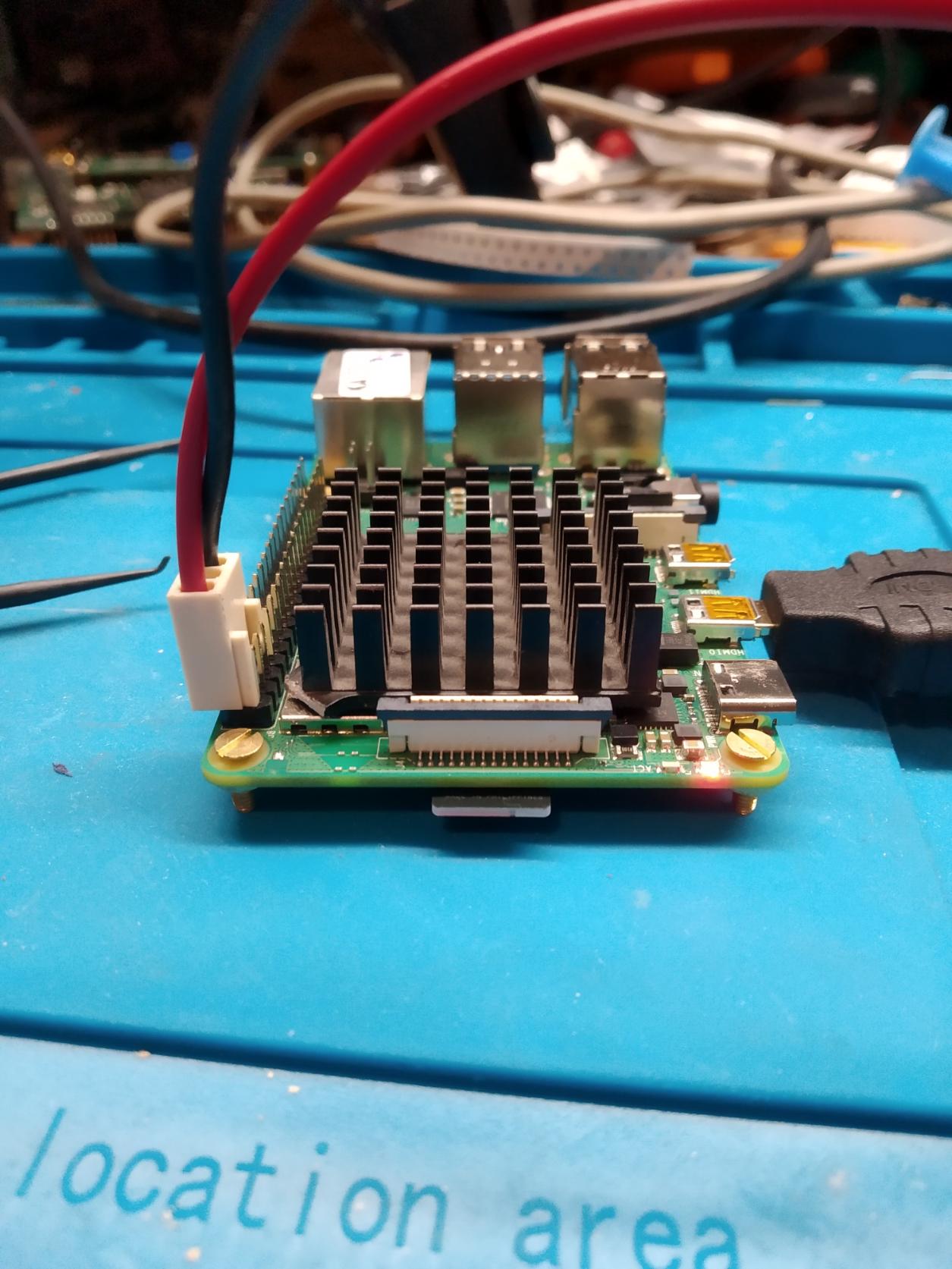

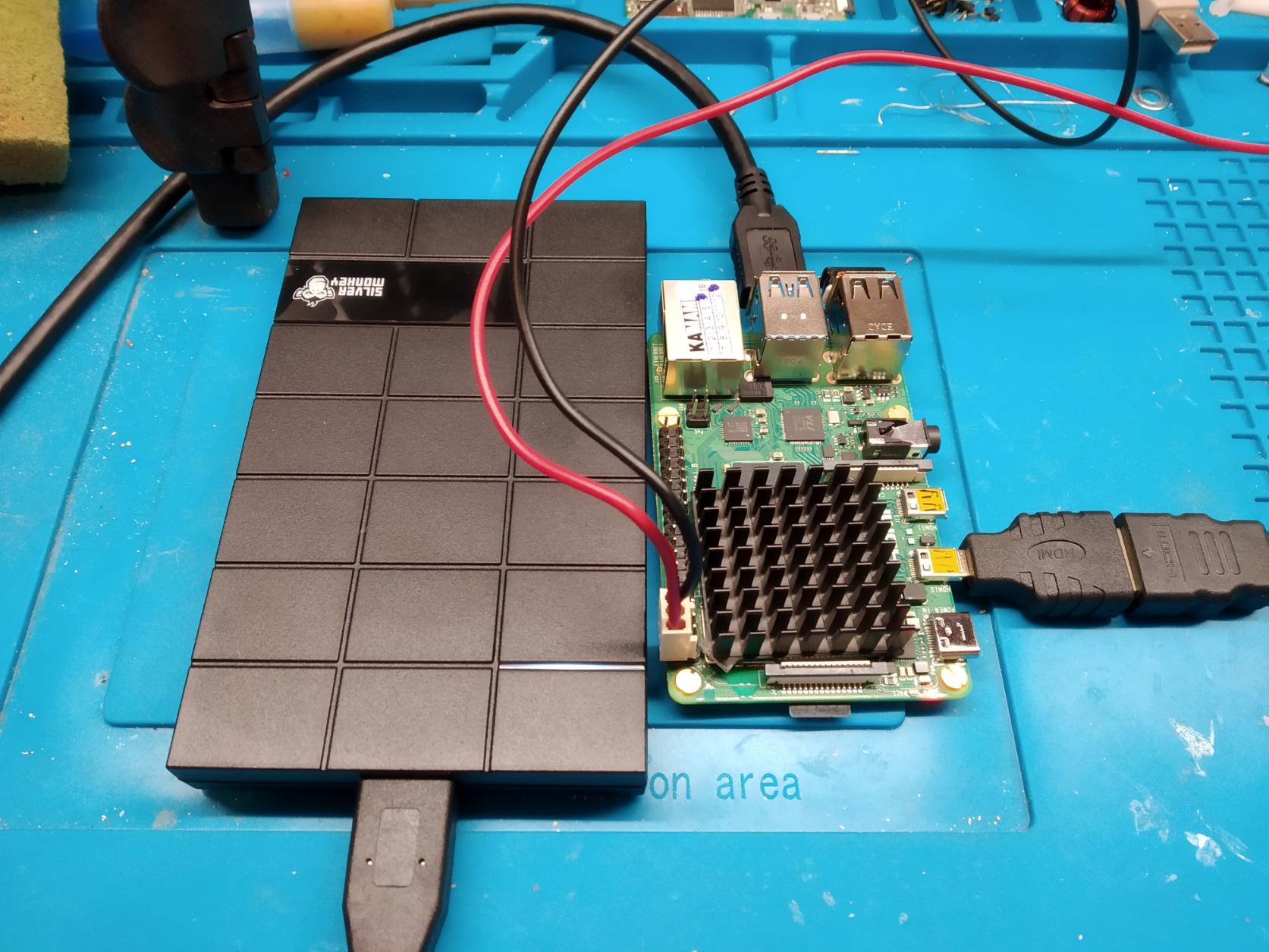

Niestety należy się pogodzić z faktem, że RPI4 grzeje się o wiele bardziej od swoich poprzedniczek. Bez radiatora, najlepiej w tandemie z wentylatorkiem, będziemy doświadczać bardzo częstych spadków taktowania.
U mnie temperatura procesora wynosi około 55 stopni bez obciążenia z radiatorem widocznym na poniższym zdjęciu i podnosi się do przeszło 70 stopni przy średnim obciążeniu procesora.
System Raspbian w całości zainstalowany mam na dysku SSD. W obecnej wersji bootloadera nie ma jeszcze możliwości bezpośredniego bootowania z USB, więc należy się podeprzeć kartą SD. W nadchodzącej aktualizacji systemu ma być już możliwość botowania z USB, jak i przez port ethernet.

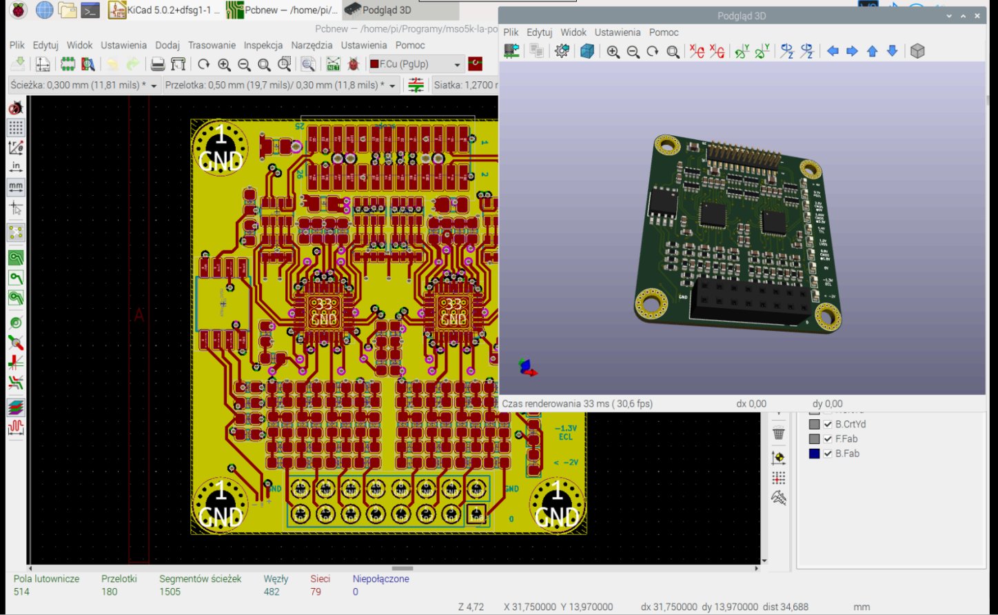

Na pierwszy rzut poszedł KiCad:
Działa zadziwiająco płynnie. Jak widać na zrzucie, rendering płytki również jest szybki - średnio 20 do 25 klatek/s Przy renderowaniu z użyciem raytracing-u już nie jest różowo - rendering trwa bardzo długo.

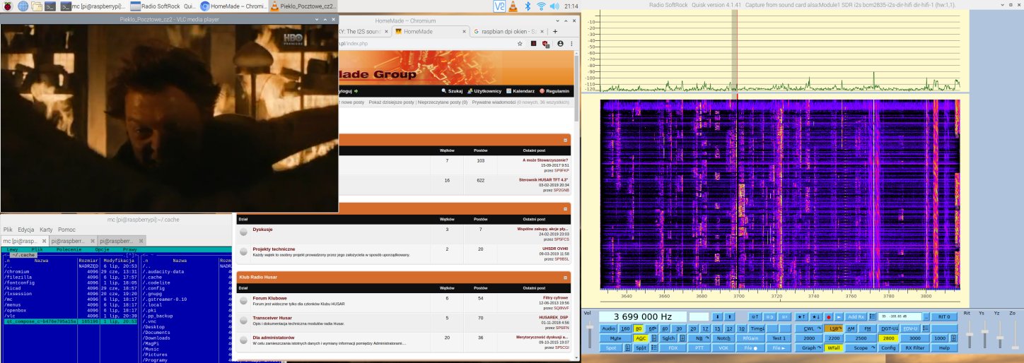

Na chwilę obecną sprawdziłem jedynie program LinHpsdr w tandemie z modyfikowanym HiQSDR-em oraz QUISK-a w eksperymentalnym połączeniu z Module1 do PRI 4 - sam odbiór. Oczywiście praca na dwóch monitorach
Całość spisywała się dosyć stabilnie, choć jeszcze dużo pracy pozostało.
Wydajność tego maleństwa jest duża - nie ma problemów z pracą SDR na jednym monitorze i odtwarzaniem filmów z przeglądaniem internetu na drugim monitorze.
Na poniższym obrazku cały pulpit z dwóch monitorów. Quisk jeden monitor, reszta drugi monitor. Obciążenie procka przy takiej pracy wynosiła średnio 40% na każdym rdzeniu, zajętość pamięci również była zadziwiająco niska - wolnych 2.8GB ramu.

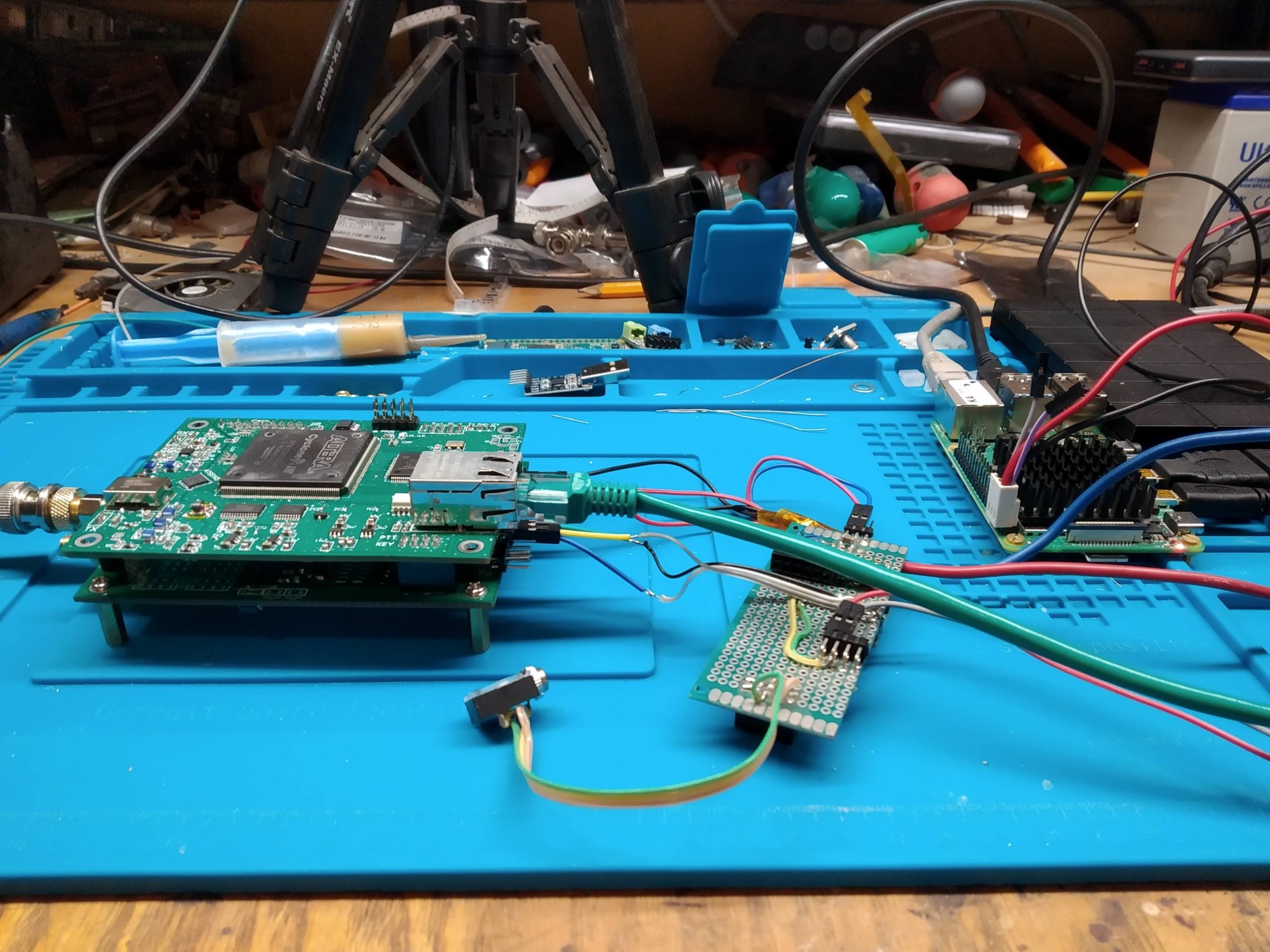

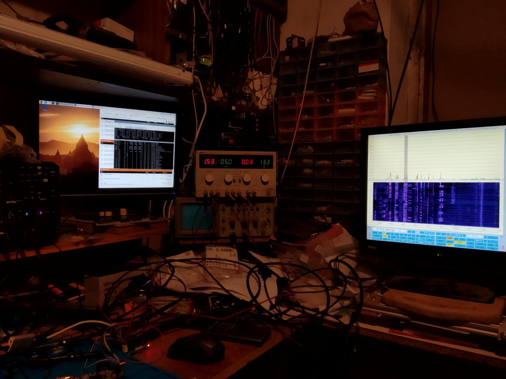

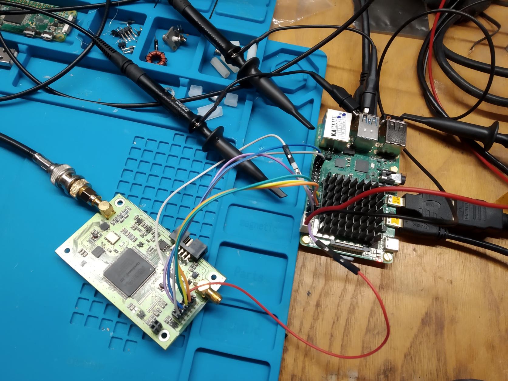

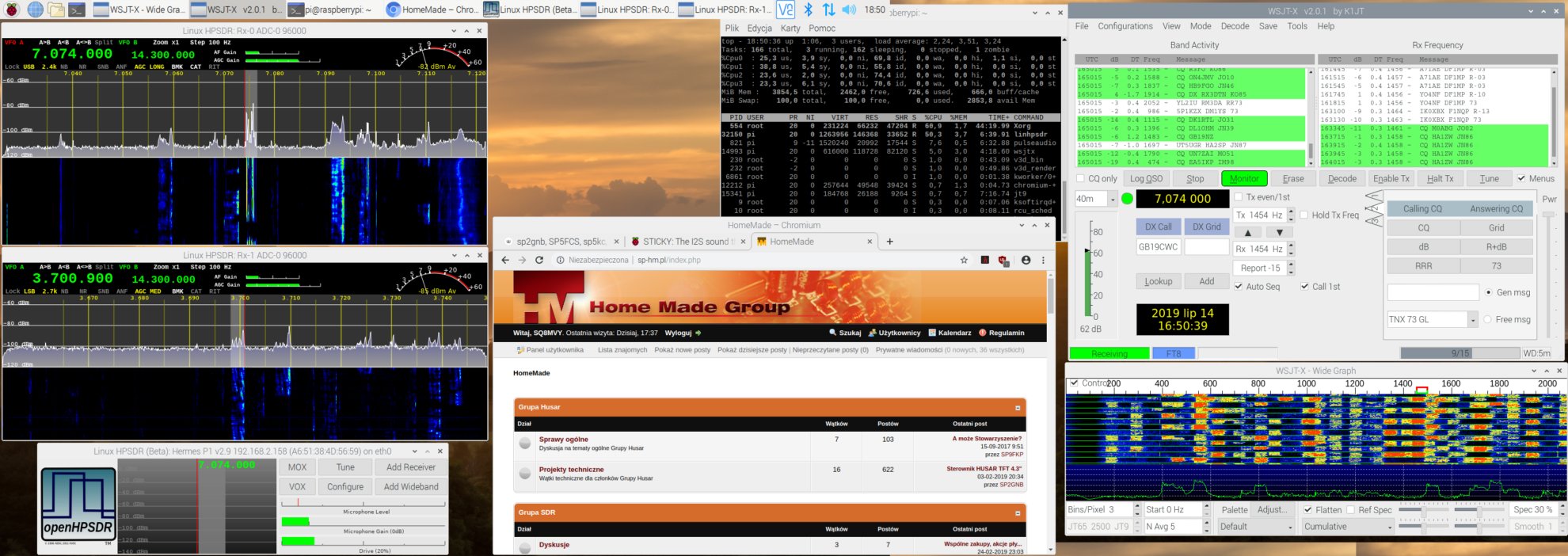

Chwila wolnego czasu i kolejny test.
Tym razem Malina 4 dosyć ciężko pracowała.
Z racji tego, że nie założyłem jeszcze na radiator wentylatora, odczuć się dało chwilowe obniżanie taktowania procesora.
Zestaw składał się jak poprzednio z Maliny 4, pulpit na dwóch monitorach, SSD pod USB 3.0. Pod SDR podpięta antena ( kawałek drutu za oknem ) z pominięciem filtrów pasmowych. Komunikacja między Maliną a SDR-em przez ethernet.
Obsługą SDR-a zajmował się linHPSDR z aktywnymi dwoma odbiornikami RX-0 oraz RX-1, Dekodowaniem transmisji cyfrowych zajmował się WSJT-X w najnowszej wersji. Przekazywanie strumieni audio między programami zapewniło PulseAudio.
LinHPSDR obrobione audio do słuchania przekazywało do kodeków w SDR.
Program WSJT-X przez CAT-a lokalnego ( przez protokół sieciowy na localhost ) w pełni kontrolował górne okno - odbiornik RX-0. Odbiornik RX-1 - dolne okno użyte zostało do odsłuchu stacji w innym paśmie. Uruchomione było również okno z podglądem widma całego pasma od 0 - 60MHz, lecz przez przypadek zamknąłem go przed rzutem ekranu.
Jak widać na zrzucie pulpitu, w między czasie pracowała jeszcze przeglądarka Chromium z kilkoma zakładkami.
W oknie konsoli widać obciążenie wszystkich rdzeni procesora, jak i również zajętość pamięci RAM
Całość spisywała się dosyć stabilnie. Rzadko odczuć się dały krótkotrwałe zamrożenia rysowania zawartości okien linHPSDR-a ( audio w tym czasie leciało bez artefaktów ) związane ze zbijaniem taktowania procesora od jego zbyt wysokiej temperatury.

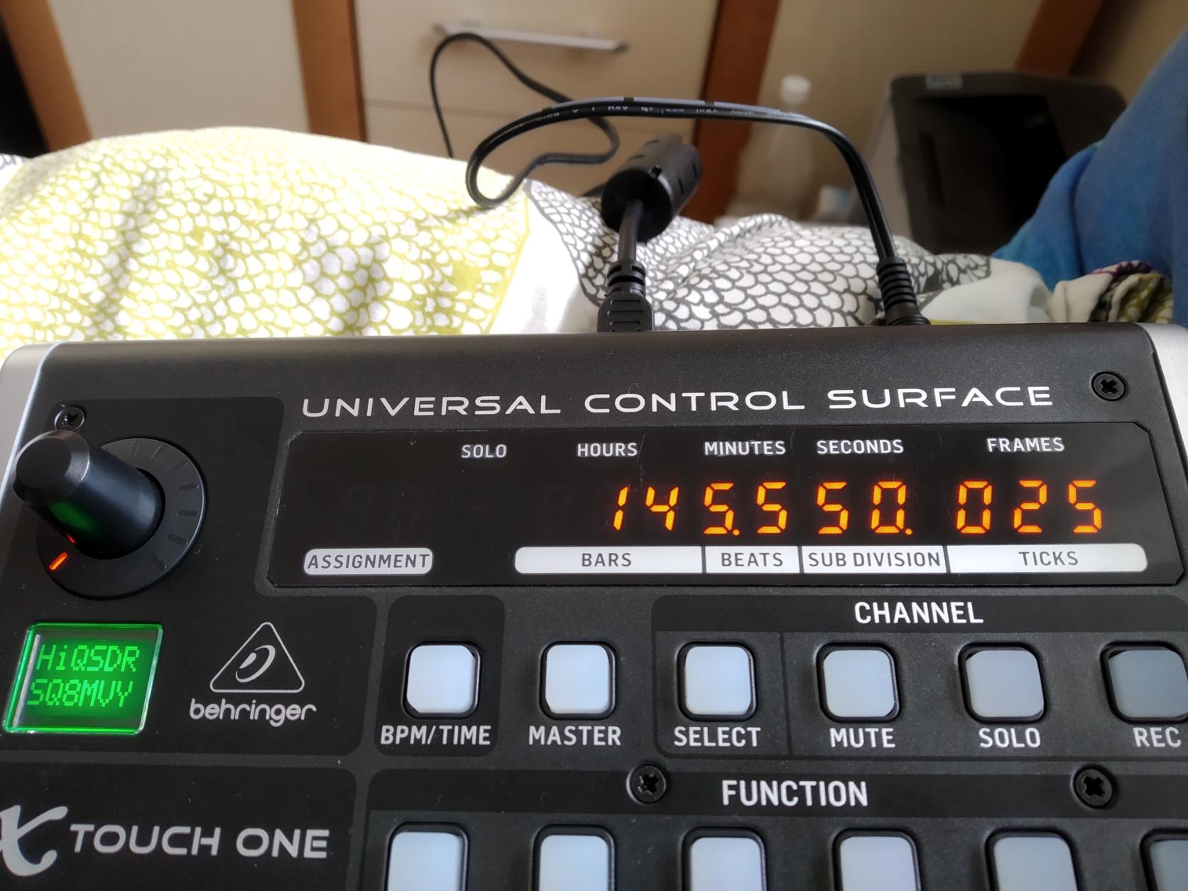

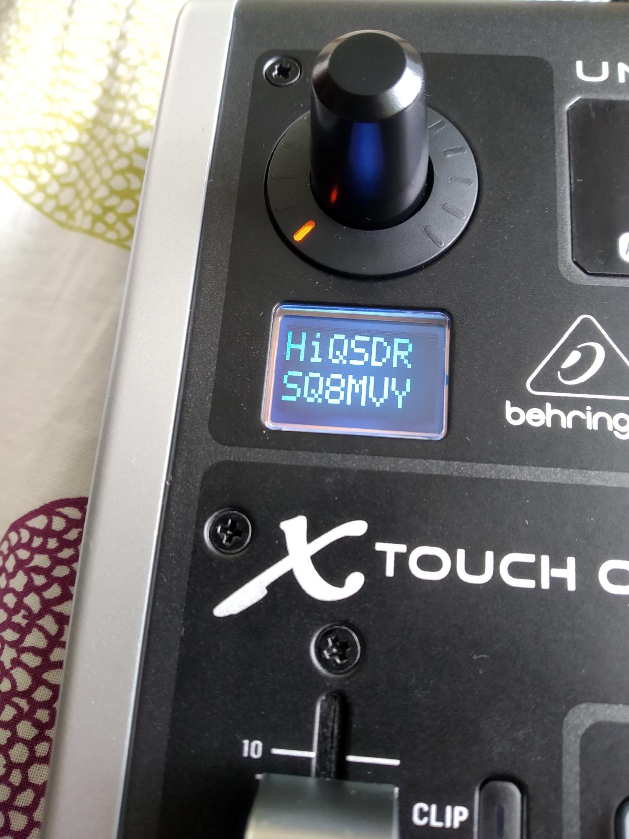

Co do kontrolerów MIDI. Działają ok - widoczne są w systemie, jako urządzenie audio-MIDI. Do LinHPSDR jestem na etapie pisania obsługi takich kontrolerów. Co z tego wyjdzie, będzie widać. Wstępne testy wyszły bardzo obiecująco.
Używam kontrolera Behringer X-Touch One.
Wbudowane audio - jak to we wszystkich malinkach, to kiepski PWM na złączu słuchawkowym i cyfrowe audio po HDMI.
Należy podpinać zewnętrzną kartę dźwiękową pod USB lub shieldy pod złącze I2S dostępne na kółkach 2.54mm.

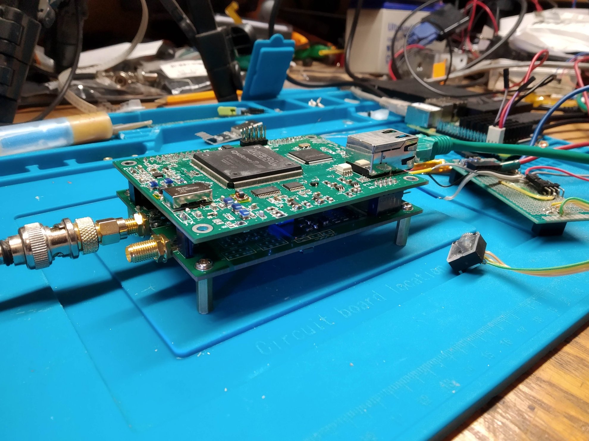

Na jednym z prezentowanych zdjęć, w taki sposób jest podpięty SDR Module1 - po i2s jako karta dźwiękowa.
Możliwości jest wiele.
W prezentowanym zmodyfikowanym HiQSDR ( w zasadzie z HiQSDR-a została tylko PCB, która również odbiega od oryginalu), audio obsługiwane jest przez kodeki podpięte do FPGA, więc w malince nie potrzeba mi kart dźwiękowych.

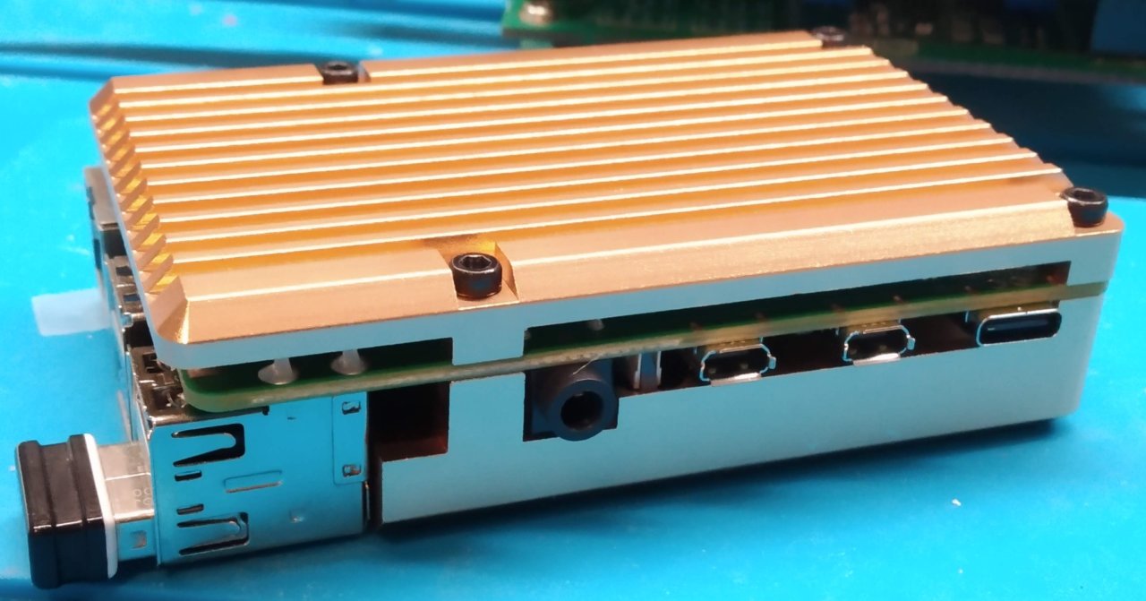

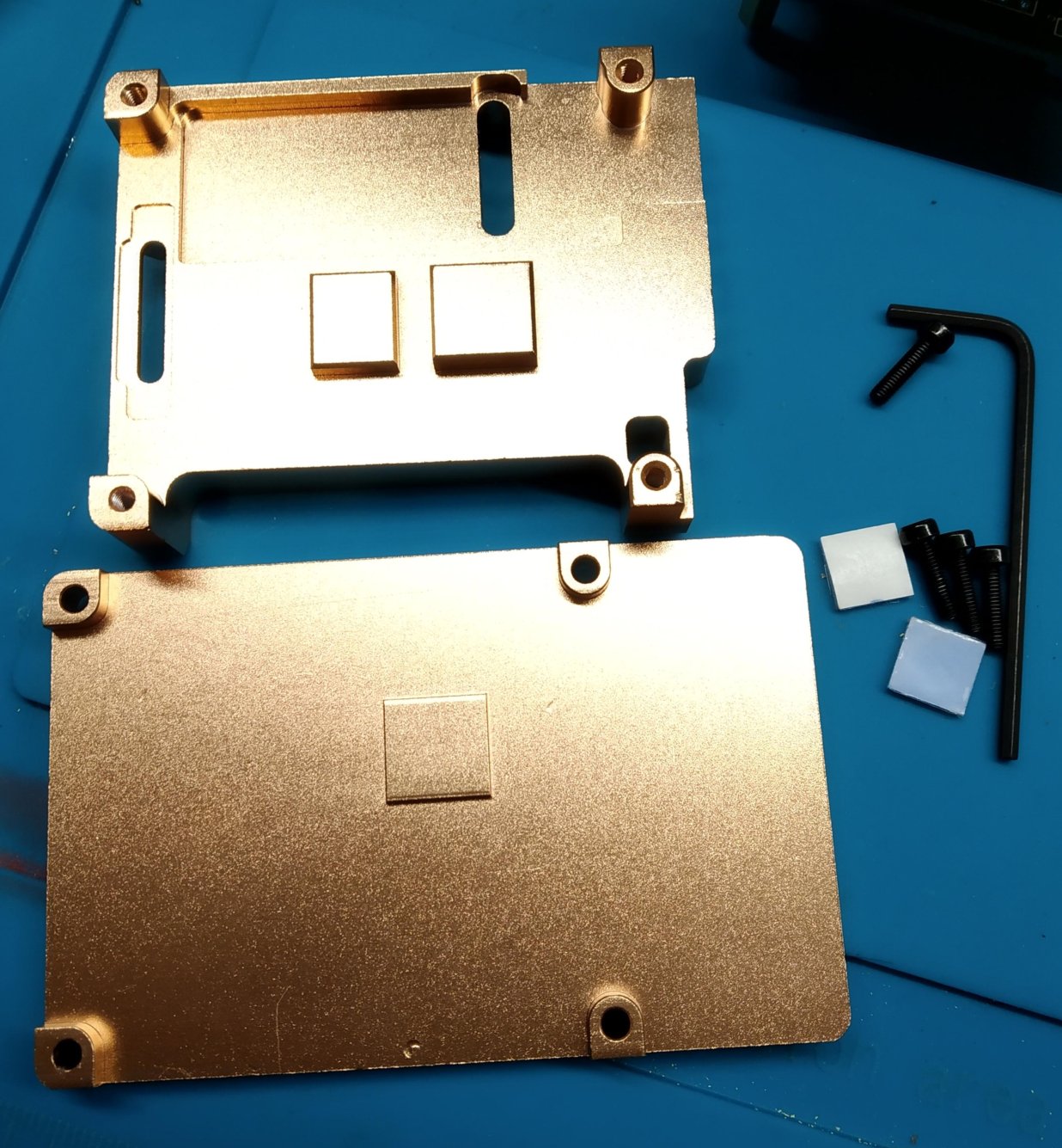

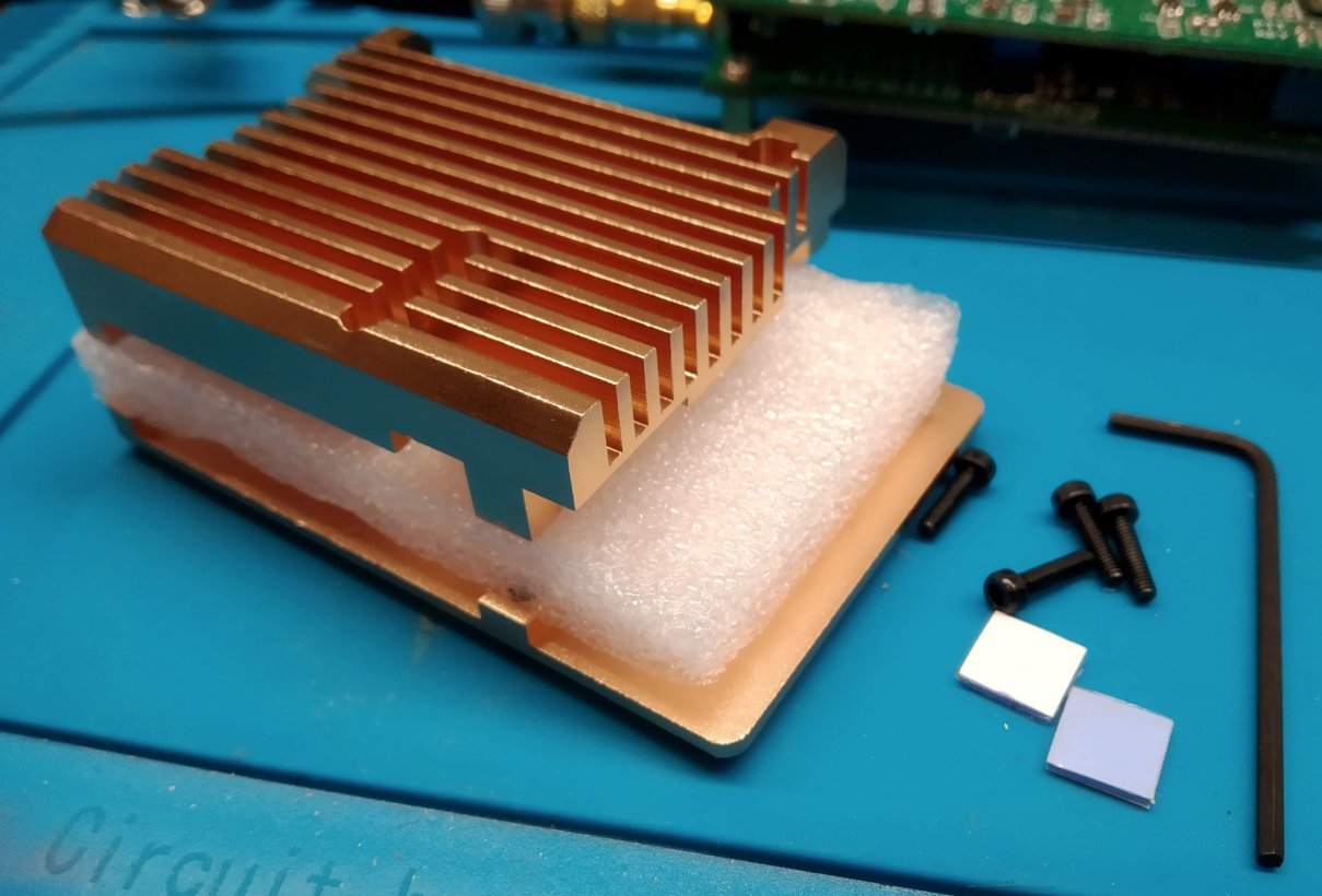

Ostatnimi dniami w ofertach sklepów pojawiły się systemy chłodzenia do Raspberry Pi 4. Jeden z tych systemów - pełny dwustronny radiator, zwrócił na siebie moją uwagę. Do wyboru dwa kolory ( na chwilę obecną ) - złoty oraz czarny. Czarny, nie wiedzieć dlaczego, jest odrobinkę droższy - taka sytuacja była w chwili mojego zakupu. Obecnie ceny obu kolorów są jednakowe.
Zamówienie, dzień oczekiwania i jest. Wygląda na solidny i masywny wyrób.
W zestawie mamy dwie połówki radiatora- górną oraz dolną, cztery wkręty do skręcania i dwa termopady. Dlaczego dwa, a nie trzy termopady ? Tego nie wiem jeszcze.
Jak widać na drugim obrazku, od wewnętrznej strony radiatora znajdują się wypustki ( wysepki ) które przez załączone termopady mają odbierać ciepło z procesora, pamięci RAM i częściowo z PCB ( dolna część radiatora ).
Złożenie w całość to banalna sprawa - nakleić termopady, nałożyć odbie połówki radiatora na PCB Raspberry i skręcić całość załączonymi wkrętami.
Jak widać, całość stała się dosyć panecerna, zabezpieczona przez przypadkowym uszkodzeniem i ma nawet przyzwoity wygląd.

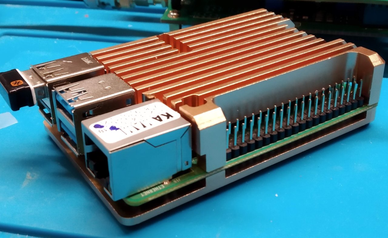

I w tym miejscu zalety się kończą. Dlaczego ? Radiator ten ma pełnić funkcję skutecznego odprowadzania ciepła. Tak niestety nie jest. Spowodowane to jest błędami konstrukcyjnymi ( przynajmniej mój egzemplarz takie posiada ).

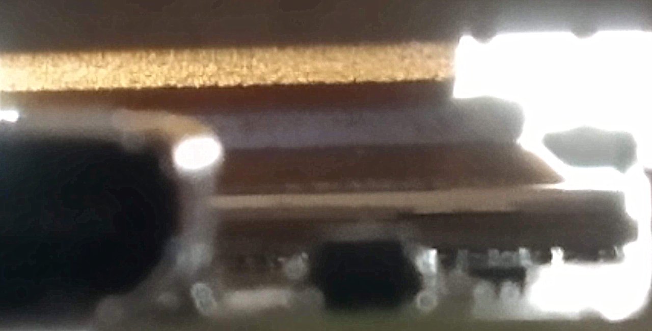

Zdecydowanie za duże odległości między wysepkami a układami, które mają być chłodzone !

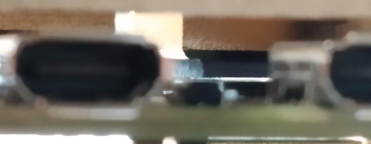

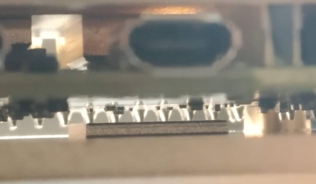

- pamięc RAM nie jest chłodzona, co można zauważyć na poniższym obrazku - znaczna szczelina między pamięcią a termopadem przyklejonym do wysepki radiatora
- zbyt duża odległość między wysepką radiatora a procesorem malinki, przez co termopad nie jest ściśnięty - ot cudem udało się, że tylko delikatnie styka się z w/w elementami. Na dodatek wysepka jest przesunięta względem procesora.
- brak w zestawie termopada do dolnej części radiatora. Tu zauważyć można również bardzo dużą szczelinę między wysepką a PCB ( być może nie ma być tu termopadu, tylko w jakim celu jest umieszczona wysepka ? )
Po testach wyszło, że procesor osiąga nadal temperatury z "górnej półki" - średnio miałem 65 stopni, gdzie radiator był tylko lekko ciepły. Różnica temperatur wynosiła na oko powyżej 15 do 20 stopni. Dużo cieplejsze od radiatora natomiast były obudowy złącz - ethernet, USB, microHDMI.
Można robić poprawki konstrukcji we własnym zakresie - podwójne termopady ( trochę bezsens ), zmniejszyć wysokości nóżek radiarora ( te elementy w które są wkręcane wkręty ) o 0.5 do 1 mm, aby zmniejszyć odległości między wysepkami a układami z których ciepło ma być skutecznie odbierane.
Szkoda, że tak fajny produkt jest tak bardzo niedopracowany.
