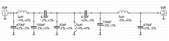

Jeszcze raz BPF
SQ9RFC Offline
Liczba postów: 1,193
Dołączył: 02-07-2010
Jeszcze raz BPF

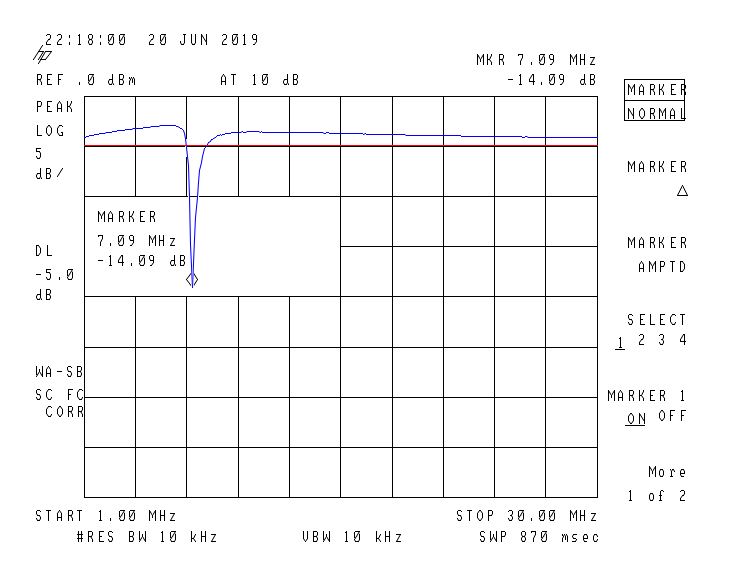

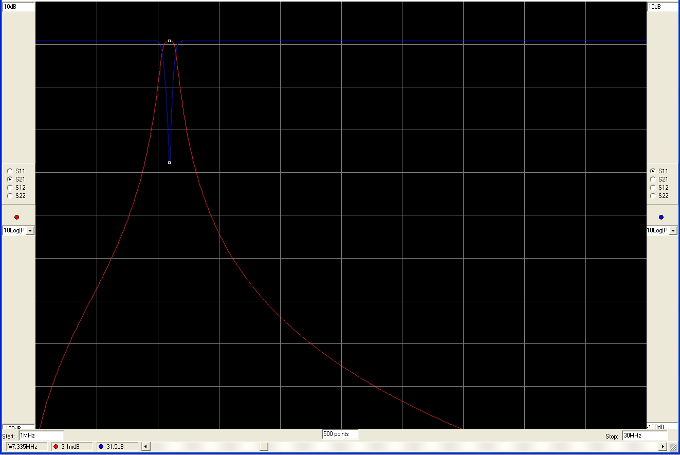

Pomysł:
http://www.sp2fp.profimot.pl/filtry%20pa...rcowe.html

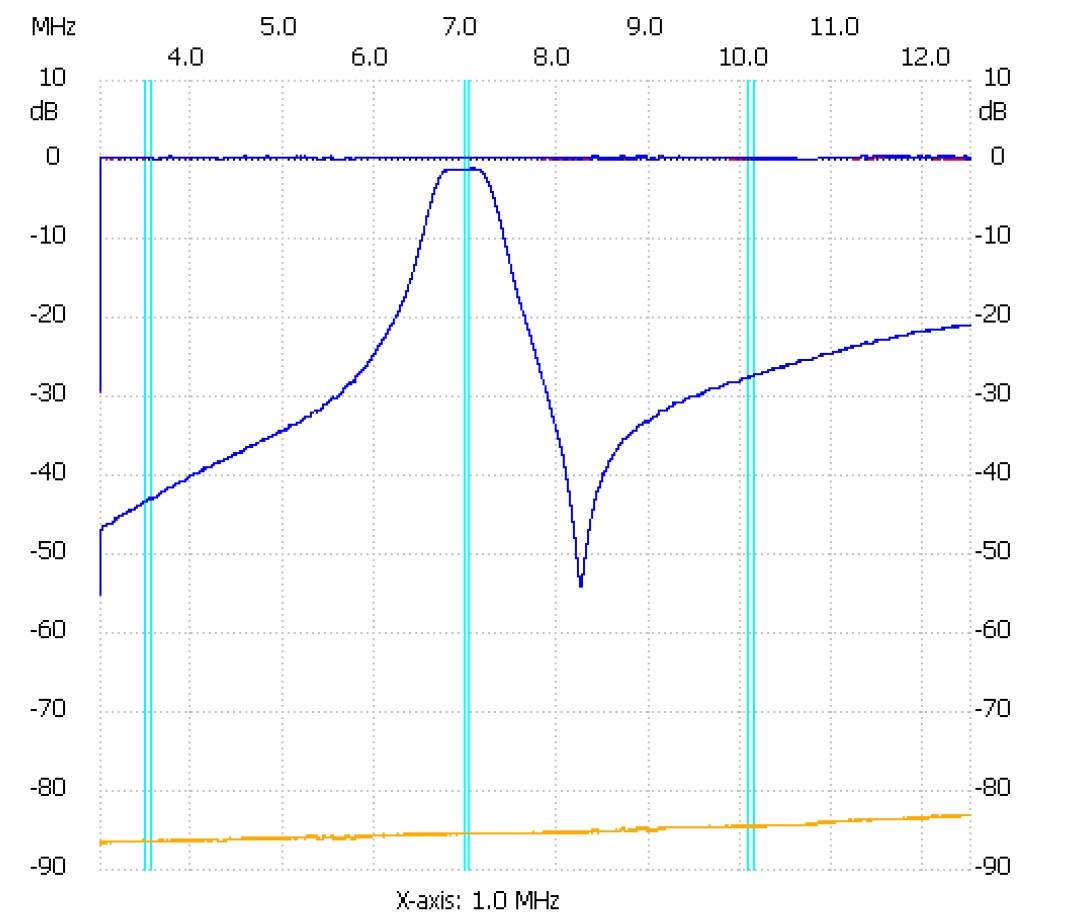

Symulacja:
Pomiar:

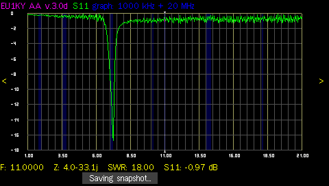

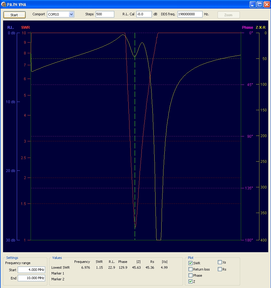

Dodałem wykresy układu pomiarowego dla zwarcia i rozwarcia.
Nie jest dobrze.
Dlaczego?
Rdzenie Amidon T50-2 30 zwojów, Kondensatory SMD NP0. Pomierzone wszystko. Strojony dobieraniem ilości zwojów i przesuwaniem uzwojeń na rdzeniach. Bez trymerów.

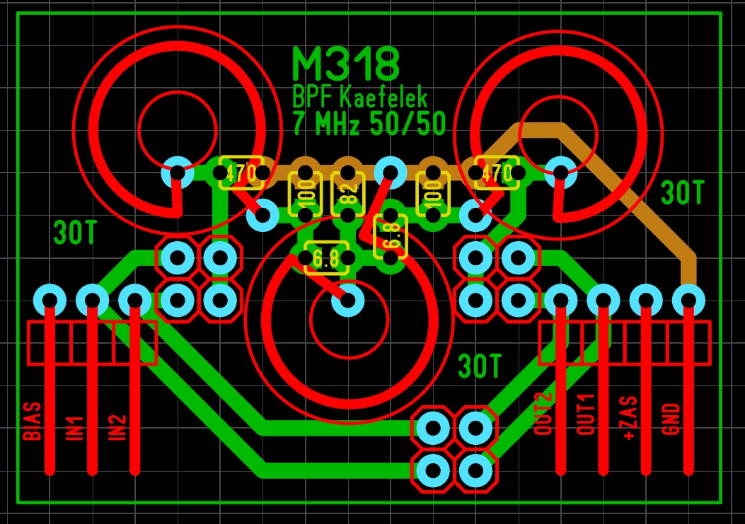

Fotki PCB jutro.
Chodzi o to co się dzieje powyżej 8MHz. To wygląda na lustrzane odbicie tego co powinno w tej części być.
73 JERZY SQ9RFC

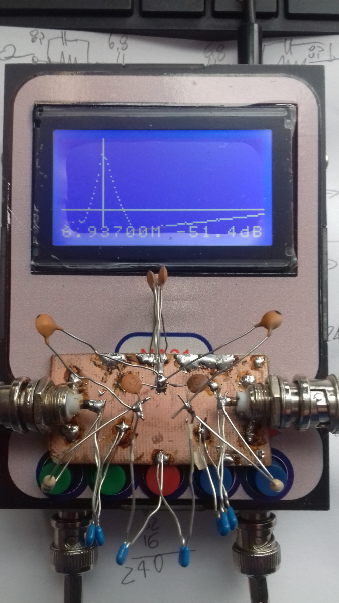

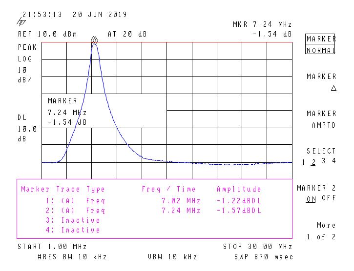

Kolejny raz otrzymujesz dziwne wyniki z pomiarów Twoim NWT-7. Może pora wyciągnąć wnioski?
PS

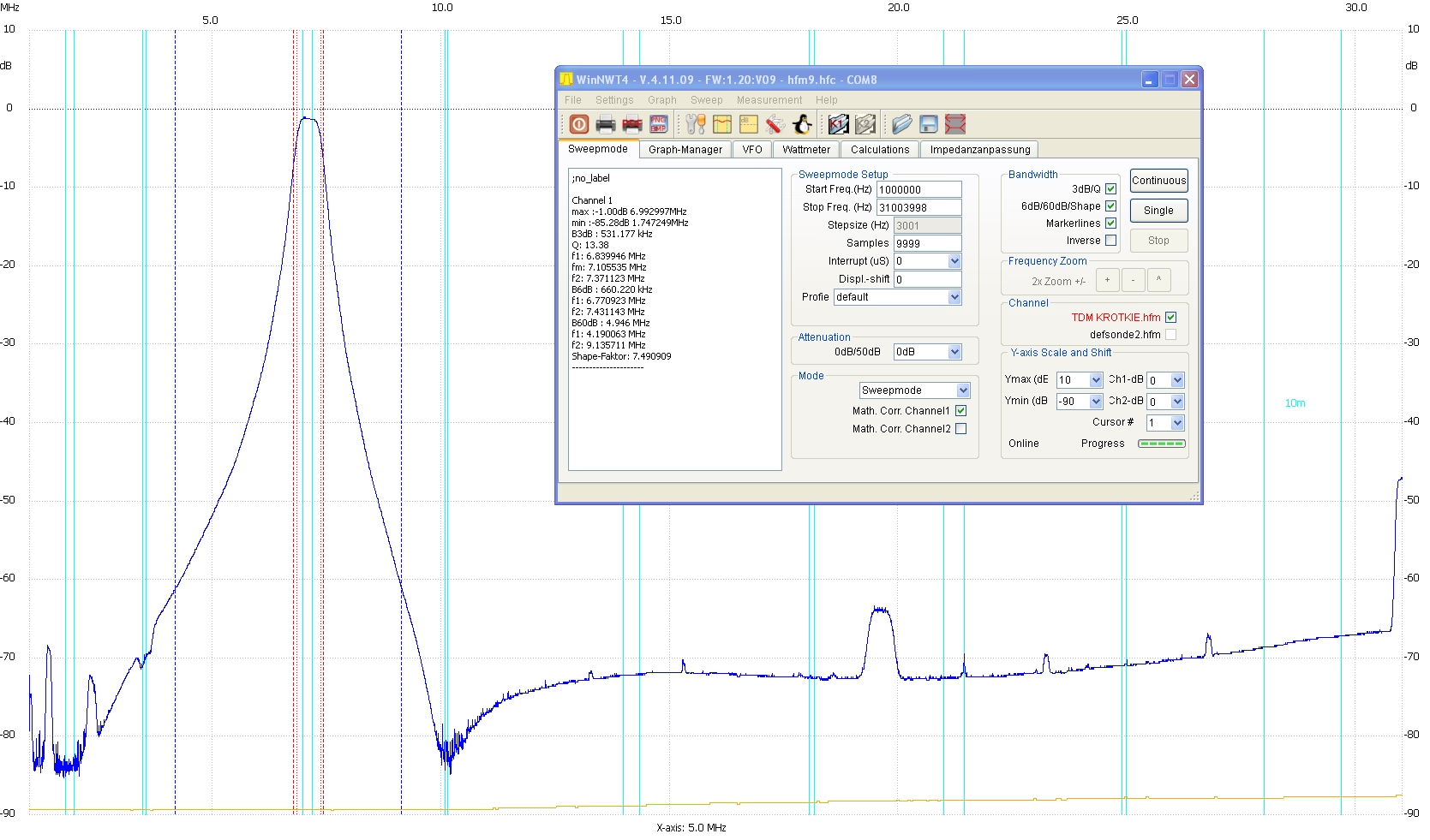

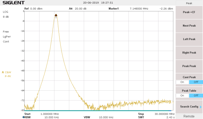

Zadałem sobie trud i zmontowałem na szybko układ wg zamieszczonego schematu. Cewki bez dobierania policzone kalkulatorem, pojemności prosto z pudełka, bez dobierania. Oto wynik:
Praktykujący teoretyk

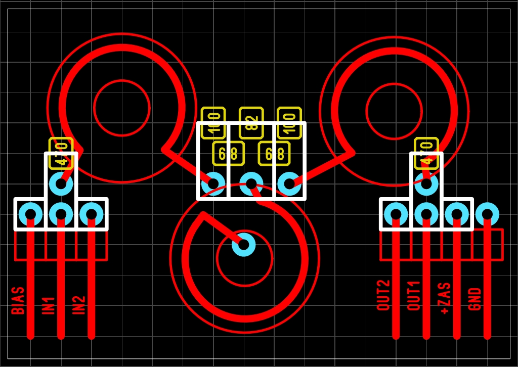

Coś tu "śmierdzi" dlatego drążę temat..
Wydaje mi się, że gdyby mój NWT7 nie był ok, to bym miał inne wyniki pomiarów dla zwarcia i rozwarcia.
W tym moduliku jest możliwość (przy pomocy zworek) ustawiać różne konfiguracje połączenia.
Zrobiłem pomiary dla zwarcia, rozwarcia, kalibrowałem układ pomiarowy i nadal jest ta góra ...
Teraz zmontuje z tych cewek i innych kondensatorów ładnego pająka ... może coś pokombinowałem na PCB ...

Wyniki dla zwarcia i rozwarcia nie dają wiążącej odpowiedzi na to jaka jest jakość Twego analizatora, w szczególności na to jaka jest jego impedancja wyjściowa i zawartość harmonicznych. Sonda szerokopasmowa zbierze wszystko co trafi na jej wejście.

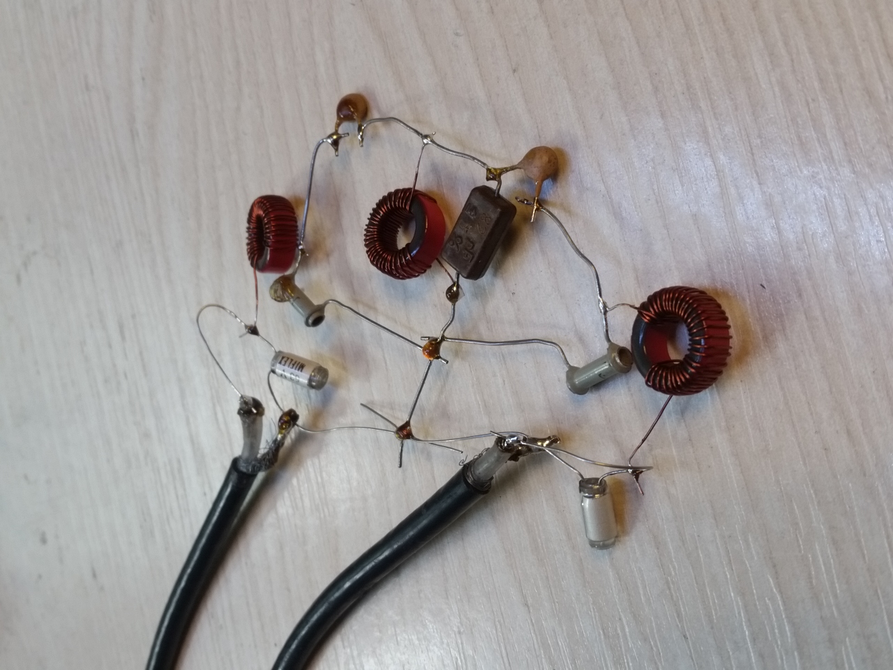

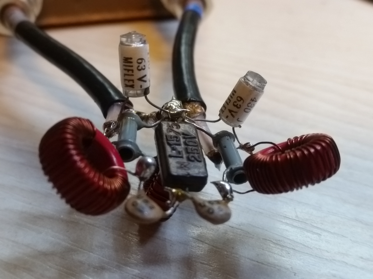

Impedancję in i out nwt sobie pomierzyłem jest ok.

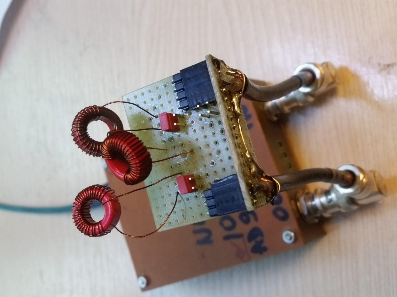

Fotka ustrojstwa:
73 JERZY SQ9RFC

To mi przypomina epizod z czasów kiedy (krótko) pracowałem w serwisie RTV. Gość przyniósł radio do naprawy i powiedziaL: "Panie, to radio jest całe dobre ino nie gra".
20-06-2019 14:05

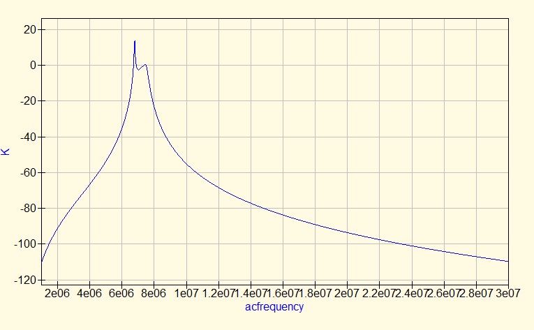

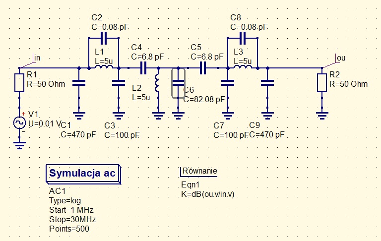

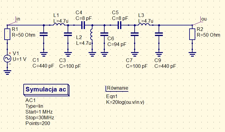

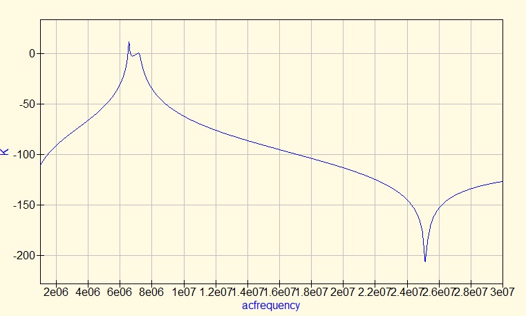

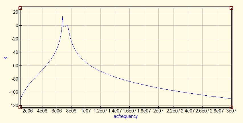

Witam!
Wynik podobny do pokazanego na wstępie dostaniemy jeśli Twoje cewki mają równoległą pojemność. Dla 8pF to rezonans bliżej 30MHz, aby wystąpił na ok. 8MHz trzeba aby ta pojemność miała wartość ok. 80pF.
Na rysunkach schemat, symulacja dla pojemności równoległej bliskiej 0 i dla pojemności 8pF.
L.J.

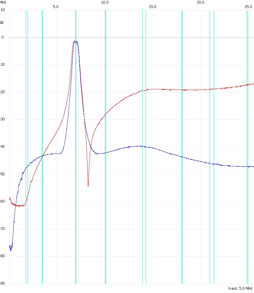

SQ9RFC Offline
RE: Jeszcze raz BPF

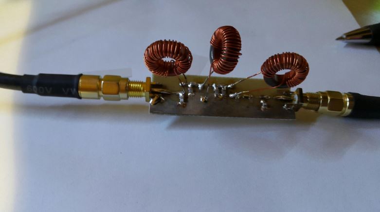

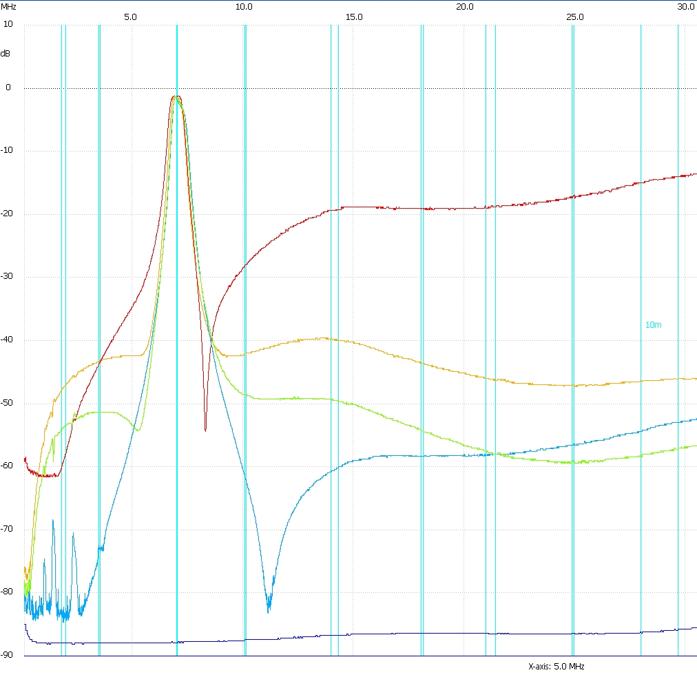

pomiary:
pająk - niebieski
pcb - czerwony
Trzeba poprawić PCB ... teraz lecę do Jerzego SP9VNM walczyć z dotykowcem keyerem :-) wieczorem dalsze eksperymenty nad BPF :-) 73

Za późno, jestem w trakcie optymalizacji fitra FDP na tych rdzeniach.
