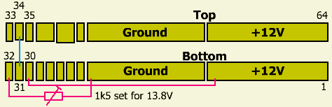

Zerknij na to:
https://pa0fri.home.xs4all.nl/Diversen/D...%20eng.htm
To jedno z najprostszych rozwiązań.

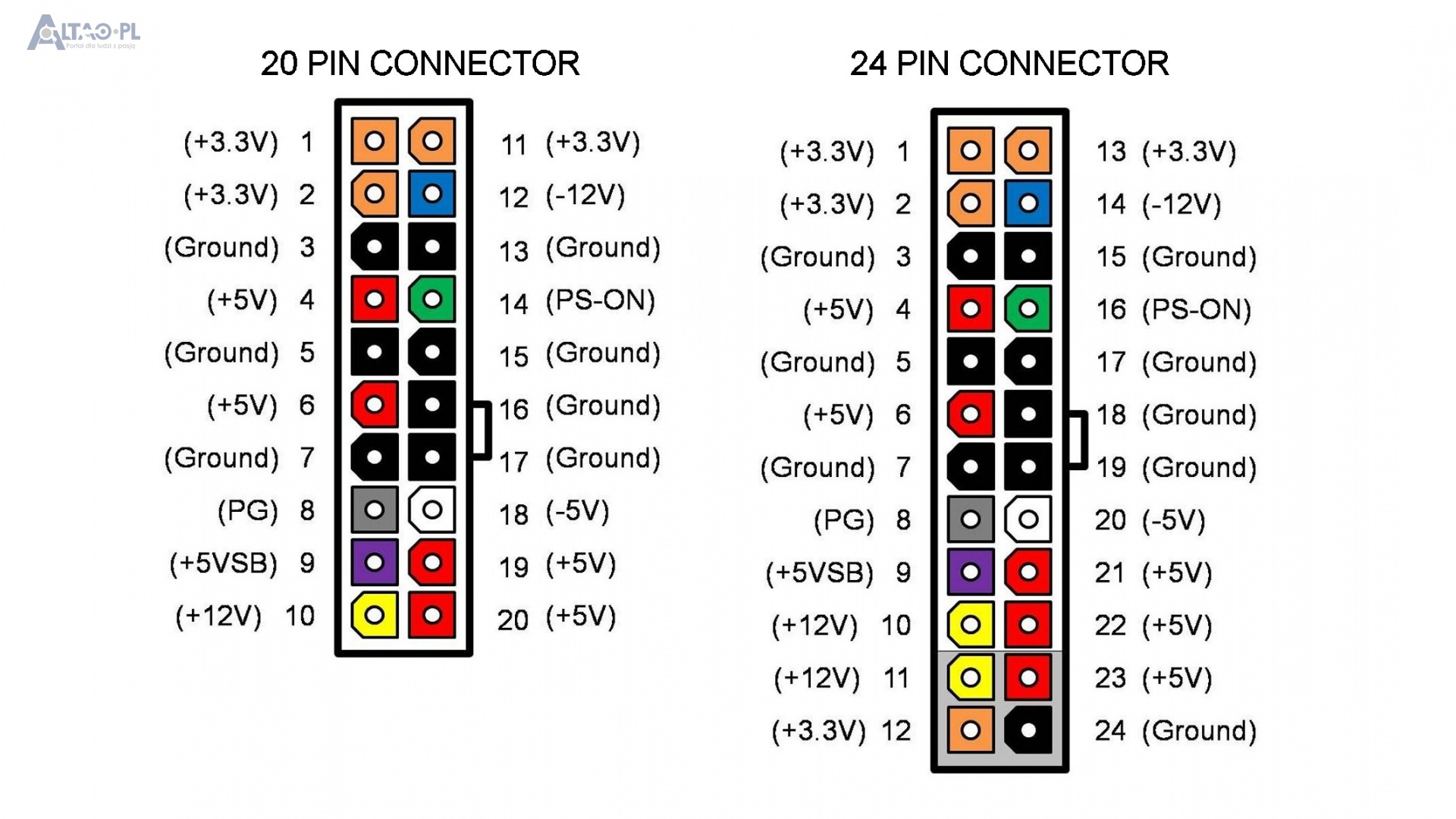

(20-05-2019 13:49)SQ8NZD napisał(a):  Ablecom pws-521-1h
Tu masz listę: https://www.supermicro.com/products/nfo/...leList.pdf
Na niej są wykazane jakie posiada złącza. Odszukaj złącze ATX i zewrzyj drutem zielony z czarnym (o ile dobrze pamiętam) PS_ON + GND Powinien zacząć pracować.
