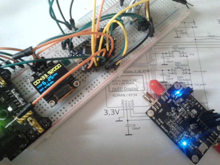

ADF4351-STEROWNIK+arduino mini+OLED_0,96"
SP8NTP Offline
Liczba postów: 71
Dołączył: 30-10-2016
Opis tutaj
Repozytorium tutaj
W załączniku moja propozycja PCB.
Wszystko na 3,3V !!!

RE: ADF4351-STEROWNIK+arduino mini+OLED_0,96"
Nowe PCB do pobrania plik Gerber
Zmiana kondensatorów przy enkoderze (przyciskach) na 1nF zwieksza funkcjonalność.
