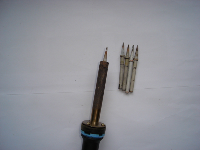

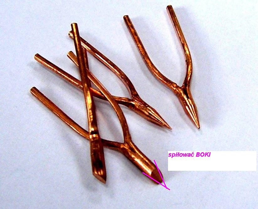

Groty takie polecam - te ścięte skośnie
Żadne drutowe kombinacje czy ze srebrzanki...
W zeszłym roku na warsztatach QRP pokazywałem jak się lutuje SMD transformatorówka i innymi lutownicami także..

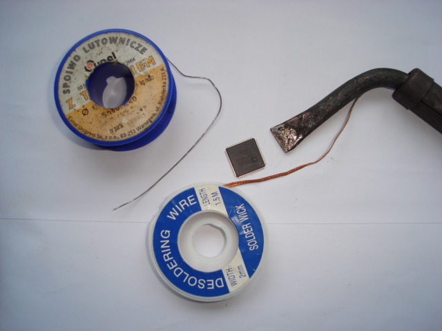

Podstawowa zasada nie poprawiać skopanego luta - nie grzać dłużej padu niż 1...2 sekundy ... jak spaprane .. dać mu ostygnąć i wrócić w to miejsce później z linka do odsysania i z kalafonią..
Zaopatrzyć się z szczoteczkę do zębów i alkohol izopropylowy ze sklepu chemicznego

znowu muszę przytaknąć Jarkowie hi hi, robię dokładnie tak jak Jarek napisał, używam grota tego co na zdjęciu wersji zaostrzonej a jak będzie już stępiony pilnik i ostrze. Dobrze się tym lutuje. Jedno co mogę od siebie dodać, z własnej praktyki mam dwie lutownice transformatorowe jedna to moc 75W druga 100W i powiem szczerze że najlepiej lutuje mi się tą 100W. Lutuje nią wszystko. Szybko się rozgrzewa. A i kolejny warunek to cieniutka cyna, ale chyba to jest oczywiste Smile, poza tym groty proponowane przez Jarka mają jedna bardzo ważną zaletę nie przepalają się, co ma znaczenie przy lutowaniu drogich układów np. dds i wyobraź sobie przepalenie grota w trakcie lutowania, jest duża szansa że scalak będzie do wywalenia. Ja zamiast szczotki do zębów używam twardego pędzelka, ale potwierdzam szczotka jest też ok. Ktoś może zadać pytanie czemu nie użyć acetonu który dobrze czyści ok ale problem będzie jak będą elementy typu kondensator elektrolityczny, jakieś z tworzywa rozpuści je aceton , acetonu nie używamy !!!!!!!!!!!!!!!!! piszę tą informacje dla kolegów którzy zaczynają przygodę z lutowaniem.

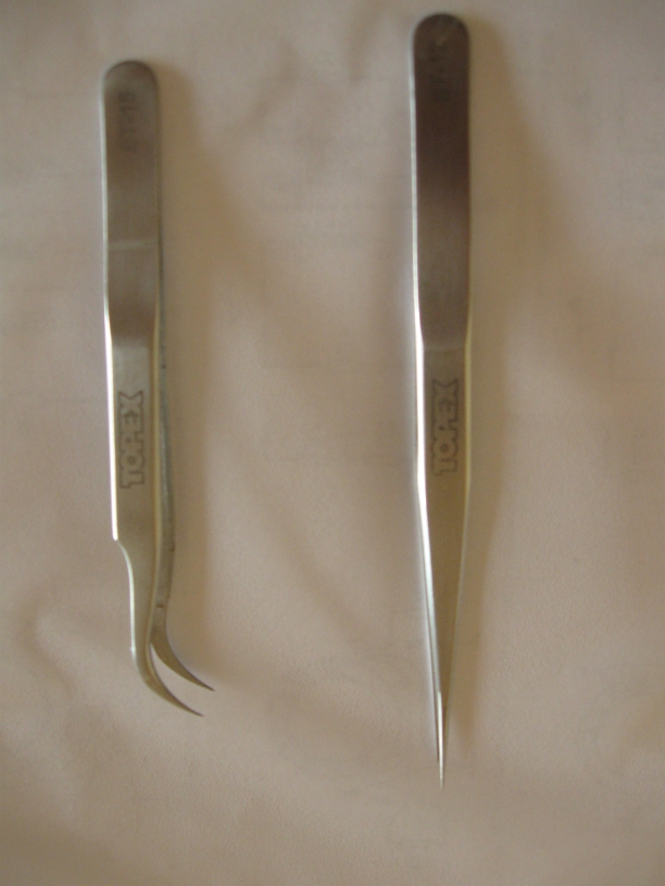

Poniżej pęsety ( dostępne w jednym z największych hipermarketów budowlanych wszyscy znają ten market, za przyzwoite pieniądze ) jakie używam, bardzo ułatwiają lutowanie małych elementów oraz układ polutowany właśnie transformatorówką i grotem drutowym bo jak go lutowałem nie miałem tych super grotów.

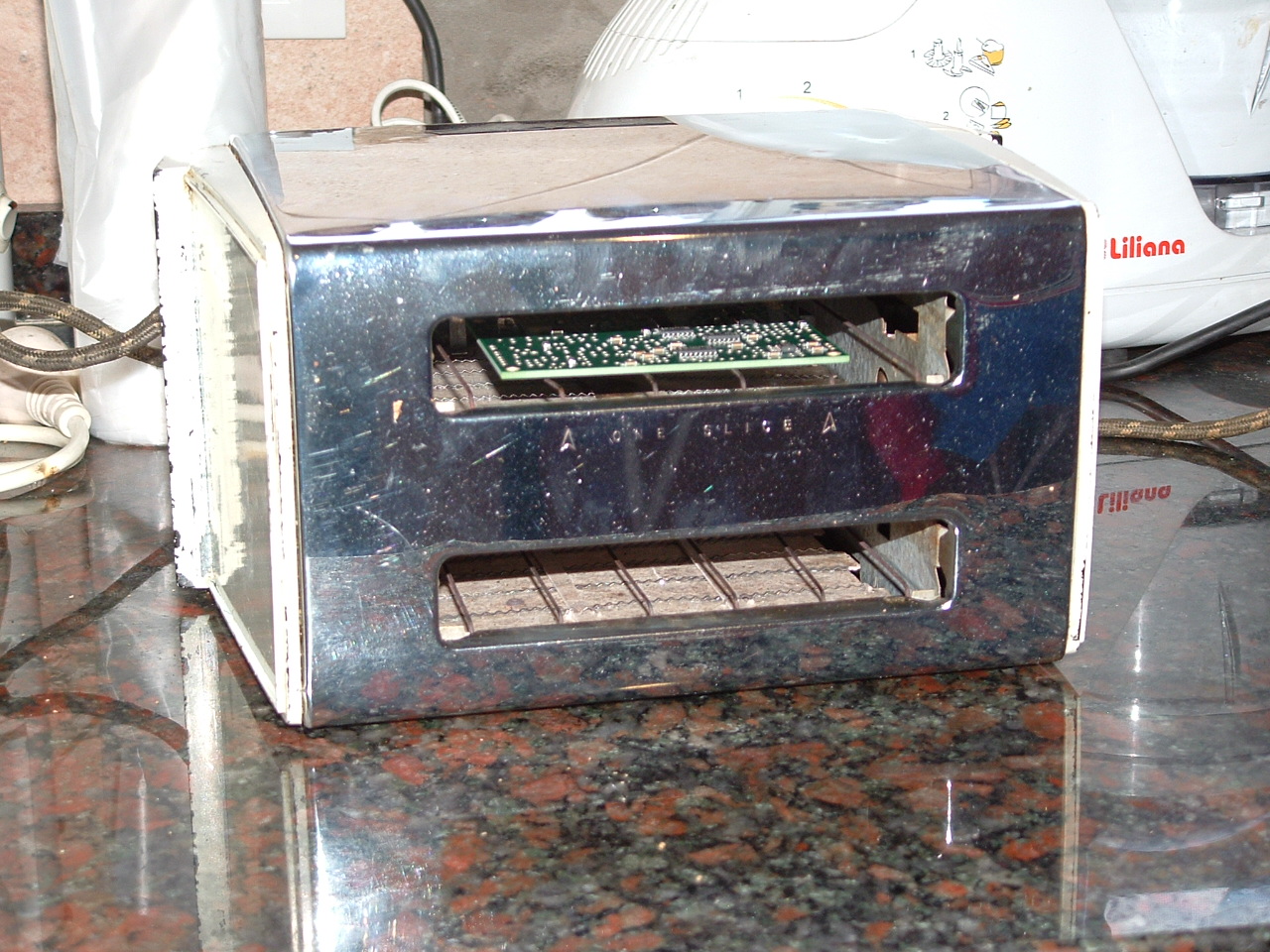

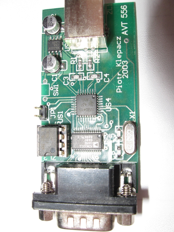

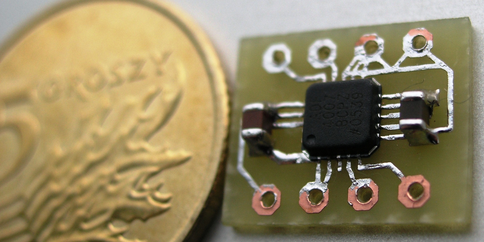

Znacie ten typ obudowy? Podoba się przejściówka? Lutowane było krawiecka szpilką Big Grin
Lekko zakurzony - normalnie tego nie widać!

(19-07-2011 15:38)Jerzy_Mi napisał(a):  Lutowane było krawiecka szpilką Big Grin
... :-) do patentów "na krawiecka szpilkę" test właśnie ten drugi ostry grot...
Co do mocy transformatorówki tez zawsze lutuje na 75W a przydało by sie więcej. Te groty mają też ta zaletę że mają troche większą bezwładnośc cieplną niz drutowe i starczaja na ponad miesiąc ostrego lutowania - także są warte tych 2-3 PLN

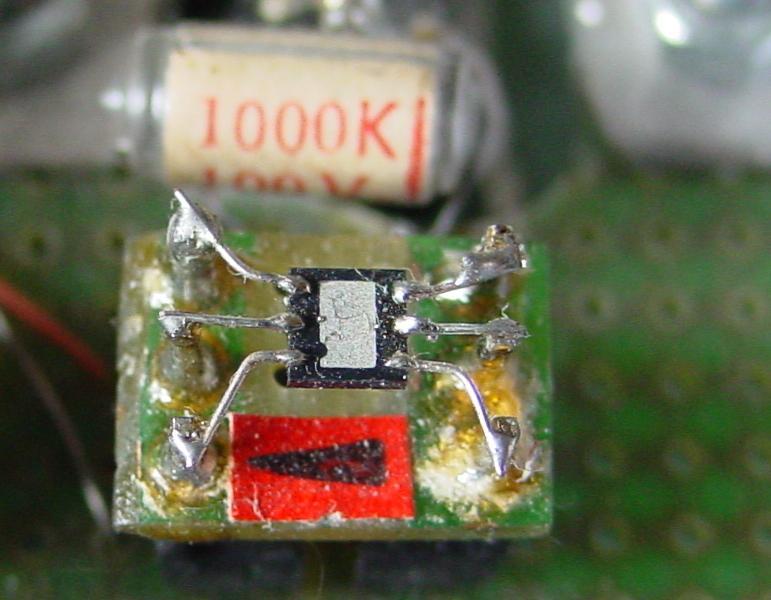

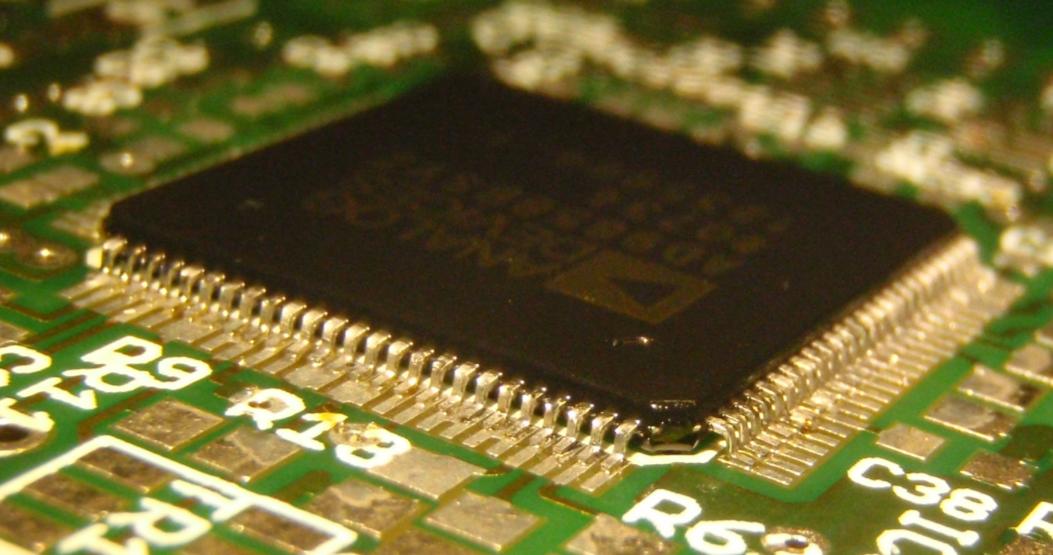

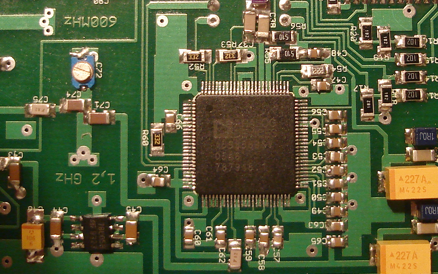

a tu takie maleństwo...zalutowane ponad miare a potem nadmiar linka do odsysania
