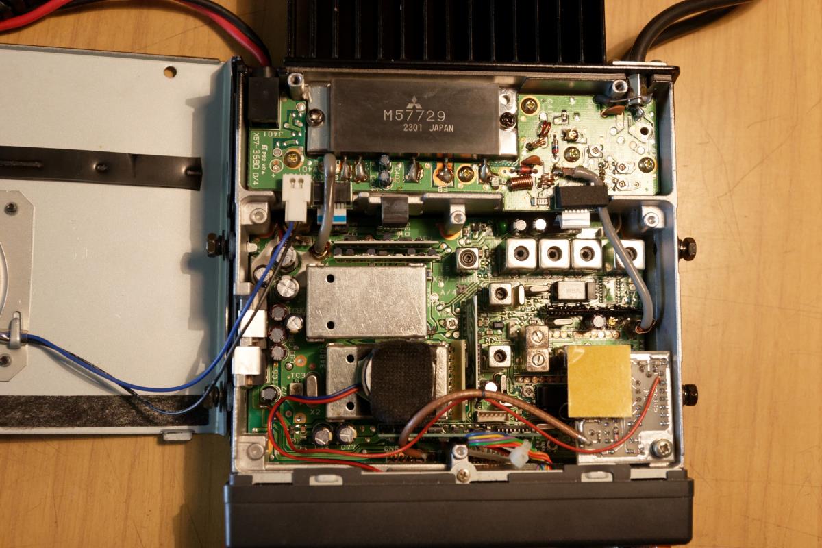

Wrzucam projekcik generatorka CTCSS do starych hendików. Może ktoś uratuje starego dziadka przed złomem. Należy pamiętać że rezonator to 12 MHz (nie jak 6MHz w PDF). Program napisałem w ASM dlatego więc jest szybki jak piorun Smile
Fusbity pokazane ze zrzutki ekranu z programatora Wellon. !!!!
Projektu PCB nie wrzucam bo jest banalny. Płytka może być mallutka jak 1/4 znaczka pocztowego aby zmieściła się do radia.
Endżoj ! Tongue
Wniosę drobną erratę .
Pomiędzy suwakiem PR-ka a wyjściem tonu (7) powinien być jeszcze szeregowo kondensator 100nF (C3 co widać na zrzutce z PCB) . Nie wiem czy jest super konieczny bo zazwyczaj radia mają już takowy separator DC . Nie chce mi się już wrzucać nowego schematu bo jestem leń Tongue
Dodatkowe dwie informacje :
Prawidłowo zbudowany i zaprogramowany układ generuje testowo ton 67Hz już tylko po podłączeniu zasilania 5V.
Bez podłączania do TRX.
W układzie wykorzystany został pin RESET Attiniego więc przy pomyłce w ustawieniu fusów w "biedaprogu ISP" może być zonk i trzeba będzie użyć programatora HV aby odzyskać pin RESET niezbędny do uruchomienia procedury ISP.

Proponuję wymienić litówkę i resetnąć radio. (to kółko powyżej zaznaczeń na czerwono).

Przepraszam że troszkę nie na temat ale nie potrafię dojść. Idzie o to: Mam TRX Kenwood TM702E. Kupiłem go z wstawioną płytką generatora CTSS od ADE. Ale nie wiem jak ma działąć. Znalazłem opis swichy do ustawienia tonu. Czy muszę programując przemiennik ustawić z menu ton właściwy (mimo że nie ma oryginalnej płytki) oraz ustawić ten ton na płytce, czy jak inaczej zmusić radio do otwarcia przemiennika? Nie mogę ogarnąc przemienników z CTSS.

Po wymianie baterii należy zresetować radio. Naciskasz z boku przycisk F oraz np. 1 na klawiatiurze. Trzymając oba wciśnięte włączasz radiotelefon. Dlaczego napisałem np. 1? Bo w zależności z jaką cyfrą wciśniesz F to radiotelefon będzie odblokowany na różne zakresy częstotliwości. Zdażało się że radiotelefon świrował mimo wymiany baterii, wtedy trzeba wymienić pamięć. Znajduje się na płytce z klawiaturą.
I jeszcze jedno Ta peerka którą widać zaznaczoną na zdjęciu od SQ6ADE nie służy do resetu. To jest ustawienie napięcia 4,5V. Jak ją ruszysz to prawdopodobnie PLL nie będzie pracować w całym zakresie. Myślę że się rozumiemy.

@SP9MTV, te i inne sposoby resetowania są mi znane od dawna. Niestety nie działają. Radio budzi się dokładnie na 100MHz, gdzie o dziwo wyświetlacz nie mruga. Kiedy jeszcze działał prawidłowo, to po zejściu poniżej 128MHz już mrugał co świadczyło o niewyrabianiu się syntezy. Peerka nie ruszałem, chyba że przypadkowo. Pamięci wymieniać nie będę.
Prawdę mówiąc nie chce mi się w nim grzebać.
Dzięki za dodatkowe informacje.
