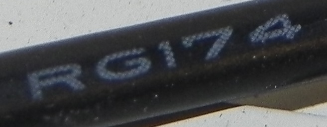

Koledzy....
Zrobiłem LW 41 mtr. na działce na skrzynce QRP i działa Smile
ale... Postanowiłem zrobić przed zimą dipol i skupić się na 80mtr.
Ze względu na to że wynajmuję mieszkanie antena musi być dyskretna.
Bardzo dyskretna.... IConfused teraz pytanie:
Czy taki cieniutki kabel do anten telefonicznych RG174 będzie dobry do dipola na 3,5 i do jakiej mocy? Jak przenosi 2,5 GHz to i 3,5 MHz da radę bez strat..... Jaką moc przeniesie?
Między dipolem a mieszkaniem jest max 8 metrów.
Proszę napiszcie co o tym myślicie.

Tłumienie dla 30MHz na100m to 17dB. Na3,5MHz pewnie niewiele mniej. Jednak jak nie ma innego wyjścia to trzeba postąpić zgodnie z zasadą, że na bezrybiu i rak ryba...

Może warto przemyśleć zakup RG316 ?, idzie dostać za około 50 zł / 10 metrów. Średnica podobna a parametry lepsze i słuszniejszą moc może przenieść w razie potrzeby, jest też zdecydowanie wytrzymalszy niż RG174. Kolor koncentryka mniej rzucający się w oczy tylko nie wiem do końca jak jest z jego odpornością na warunki atmosferyczne i UV.

Wszystko zależy od wersji/wykonania .Bywają na rynku bardzo ciekawe RG174 https://pl.mouser.com/datasheet/2/46/9239-771012.pdf

Kabelki teflonowe choć przenoszą większą moc to mają z reguły większe tłumienie od piankowych. Niestety trudno porównać dane z katalogu dla 30MHz i niżej bo są podane inne częstotliwości, ale dla 100MHz katalog podaje dla RG316 tłumienie 28dB na 100m.
Z poniższego katalogu wynika, że te kabelki są porównywalne co do tłumienia na 100MHz.

Szukaj innego. Ten nie jest zalecany na kf. To jest kabel typowo ukaefowy, rdzeń stalowy srebrzony. Na ka-efie ma duże straty.

Antenę możesz zasilić równie dobrze płaskim kablem za kilka zł/m, nie musi być jakiś wyszukany cienki koncentryczny. W domu można zrobić symetryzator napięciowy.

Skończyło się na tym że wziąłem zwykły kabel RG58 i pomalowałem akrylem w beżową panterkę wzór Desert Camo Wink co czyni go w zasadzie niewidocznym.
Uff....
Kabel płaski jest OK ale mam Heathkit HW-8 tam moc jest 2 -3 W więc chcę uniknąć rdzeni, symetryzatorów, etc.. To wszystko straty, tu pół wata tam pół wata i zostaje 1W.
