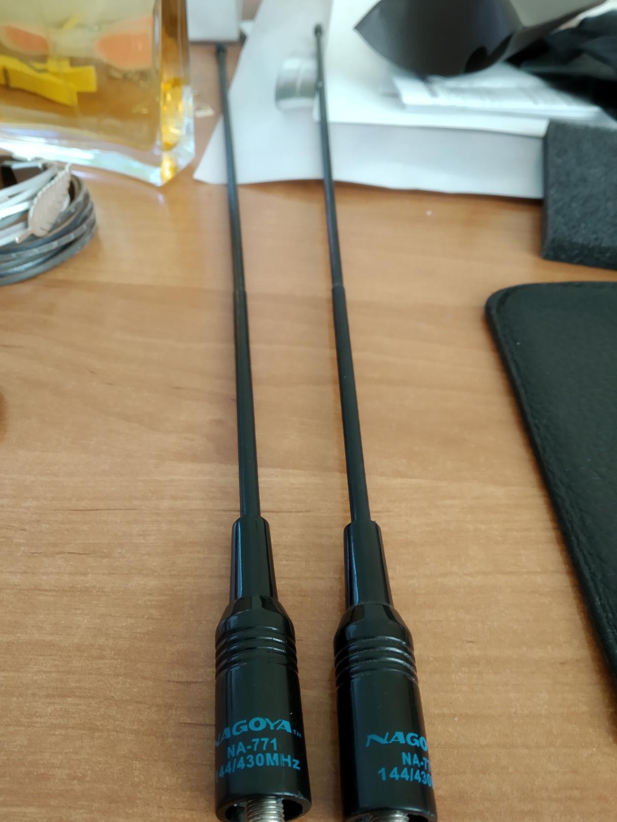

Cześć Panowie (i ewentualne Panie). Ponieważ w moim mieście zagościł przemiennik DMR postanowiłem iść z duchem czasu i zakupiłem ręczniaka AnyTone D-868UV. Przed zakupem wyobrażałem sobie, że ręczniak będzie stał na biurku i z anteną od zestawu bez problemu będę obecny na przemienniku. Niestety - jak się okazało nie jest to takie bezproblemowe. Przemiennik ma jeszcze lokalizację prowizoryczną (anteny niewysoko na balkonie w domu kolegi) i nie wiadomo kiedy to się zmieni na lepsze. Pomyślałem : kupię Nagoyę NA-771 - będzie lepiej. I tu zonk. Po próbach porównawczych na odbiór i nadawanie obu anten (Nagoya i antena standard od kompletu) żadnych różnic na lepsze. Pomierzyłem rezonanse anteny: jeden na 162,65 MHz - SWR znośny (1,6), a drugi rezonans wysoko poza pasmem 70 cm z SWR ok. 4. Do d..y z taka anteną. Panowie doradźcie co kupić na oba pasma, aby zapłacić i mieć pewność, że antena stroi się w ,,naszych" zakresach. Nie mam u siebie sklepu, gdzie mógłbym iść z analizatorem i przebierać, by trafić na tę właściwą. Możliwe, że kupiłem podróbę, bo poszedłem po taniości na Allegro. Oczywiście w opisie przedmiotu było napisane: Oryginał. W innych sklepach identyczne anteny można również kupić w cenie trzykrotnie większej. Też jest napisane, że ,,Oryginalna". Tylko skąd mieć pewność, która jest która. Można kupić dużo droższą i też będzie nadawała się do kosza. Może odczepić się od firmy Nagoya i zmienić na inną?

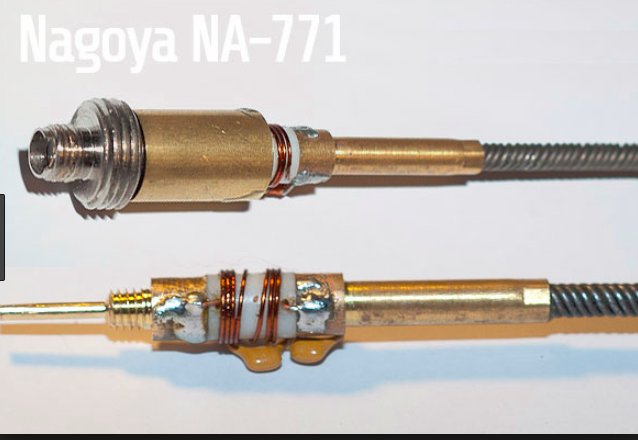

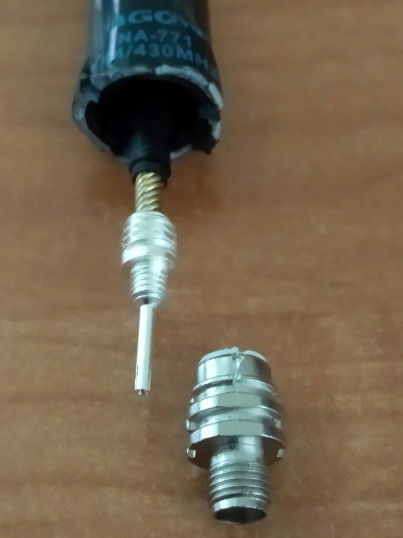

Niestety Adamie masz rację. Tak wygląda moja Nagoya NA-771 potraktowana analizatorem. Po prostu pieniądze wyrzucone w błoto. Całe szczęście, że nieduże. Poszukiwań ciąg dalszy - czekam na RH-901S. Co ciekawe w opisie aukcji nie została użyta nazwa Diamond. Czyżby asekuracja na wszelki wypadek?

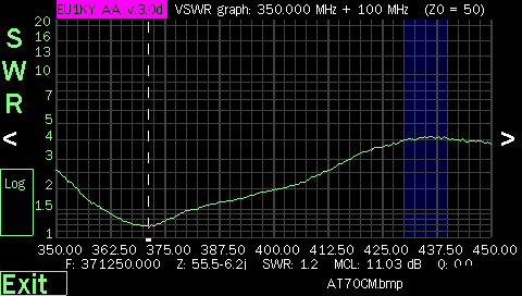

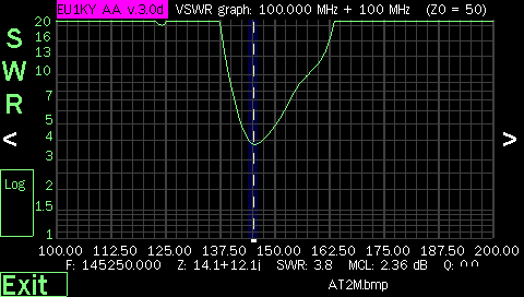

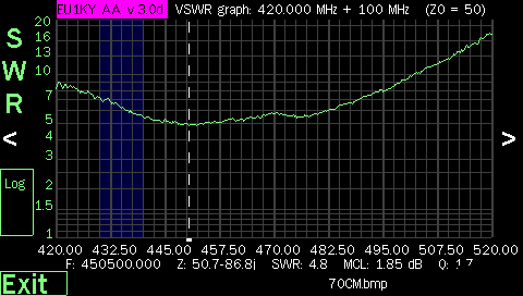

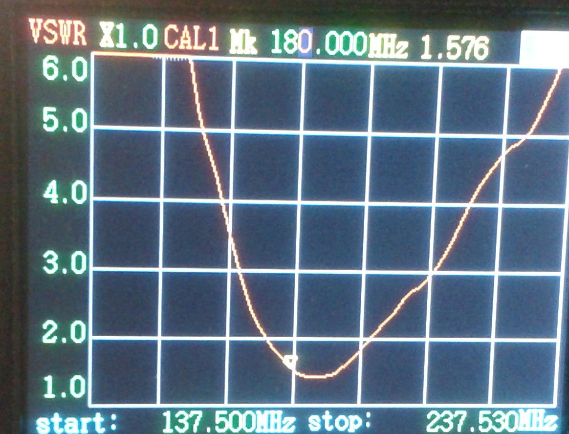

Są to częstotliwości służb mundurowych - przynajmniej w mojej okolicy. Miałem właśnie napisać o antenia, która doszła - RH-901S. Sytuacja podobna lub jeszcze gorsza. Pierwszy rezonas na 173 MHz, a drugi poniżej pasma 70 cm - ok. 420MHz. Szeroki, płaski i co najgorsze SWR w granicach 3,5 - 4. Już odesłałem do sprzedawcy. Szukam dalej, ale wygląda na to, że pozostaje jedynie jakaś opcja anteny teleskopowej (np. Nagoya NA-774), gdzie można doborem długości dobrać częstotliwość pracy. W załącznikach charakterystyki anteny standardowej mojego AT-868UV. Teraz pewnie zrozumiecie czemu ciągle szukam czegoś lepszego. Przed chwilą zakupiłem coś takiego: https://allegro.pl/antena-rh-660s-108cm-...2216.html. Zobaczymy co z tego wyniknie. Na bazie moich obserwacji przeraża mnie to jak paskudne anteny producenci z Chin dodają do urządzeń przenośnych.
.bmp  AT2M.BMP (Rozmiar: 382.55 KB / Pobrań: 1060)
.bmp  AT70CM.BMP (Rozmiar: 382.55 KB / Pobrań: 918)

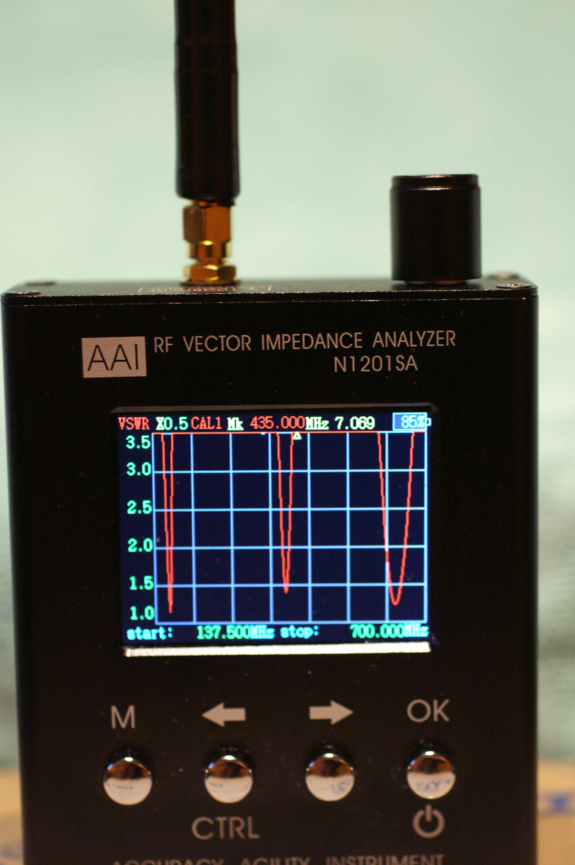

W załączniku wyniki dla anten pod tytułem : Diamond RH 901S, Nagoya 771,
pomiar mierzydłem N1201SA.
Nazwy plików się zagubiły, 2 obrazki od lewej to Nagoya 771, trzeci to RH 901S

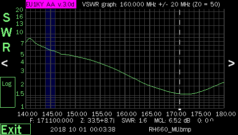

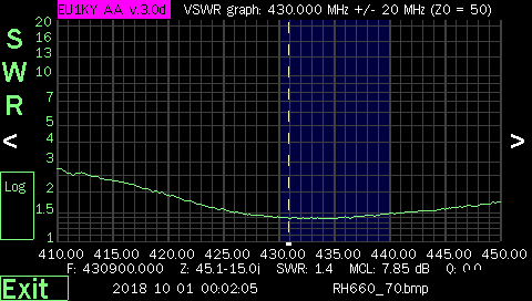

Adamie ta AHFC 144/430 MHz wydaje się bardzo rozsądną propozycją. Ja już po próbach z moją sztuką i jestem zadowolony. Ma jedną wadę - jest sztywna, ale poza tym same zalety i możliwość kontroli nad rezonansami. Na zdjęciu z radiem i długością dopasowaną do 70 cm. Od podstawy anteny (radia) jest to 41 cm, czyli w zasadzie długość standardowa dla takich anten z zyskiem na 70 cm. Drugi teleskop schowany ok. 3 cm. w pierwszym. Przy maksymalnym rozsunięciu teleskopów piękny rezonans na 145 MHz i potwierdzona skuteczność. Z ręki pod blokiem otwieram i słyszę przemiennik w Miłkach - w linii prostej ok. 50 km. Po wsunięciu dwóch najwyższych segmentów rezonas przesuwa się na ok. 172 Mhz. To informacja dla wtajemniczonych, hi. Pomimo swojej sporej długości - szczególnie do pracy na 2 m. antena trzyma się w radiu solidnie, a ja mam przynajmniej pewność, że rezonanse są we właściwych miejscach i nie upalę sobie końcówki w radiu.
.bmp  RH660_70.BMP (Rozmiar: 382.55 KB / Pobrań: 1031)
.bmp  RH660_2M.BMP (Rozmiar: 382.55 KB / Pobrań: 984)
.bmp  RH660_MU.BMP (Rozmiar: 382.55 KB / Pobrań: 938)

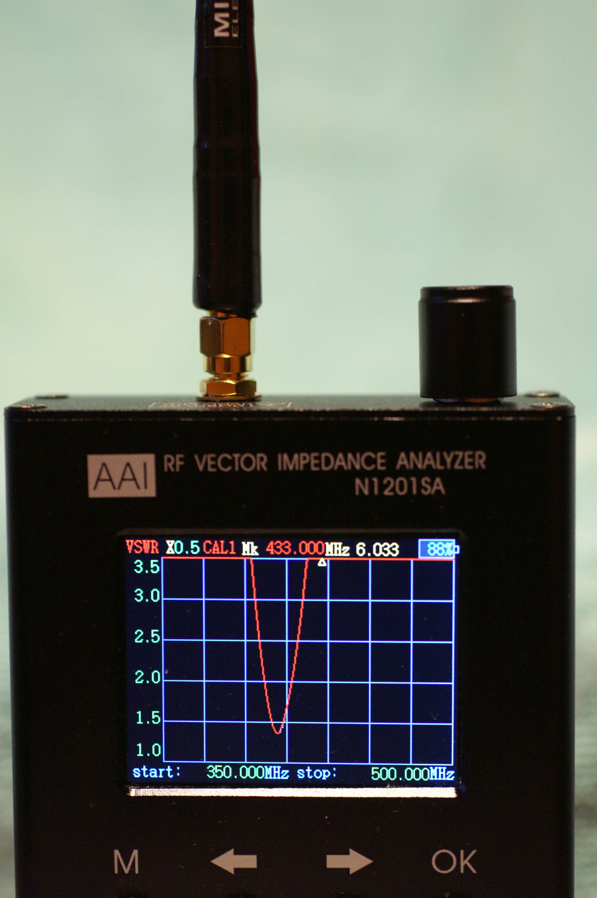

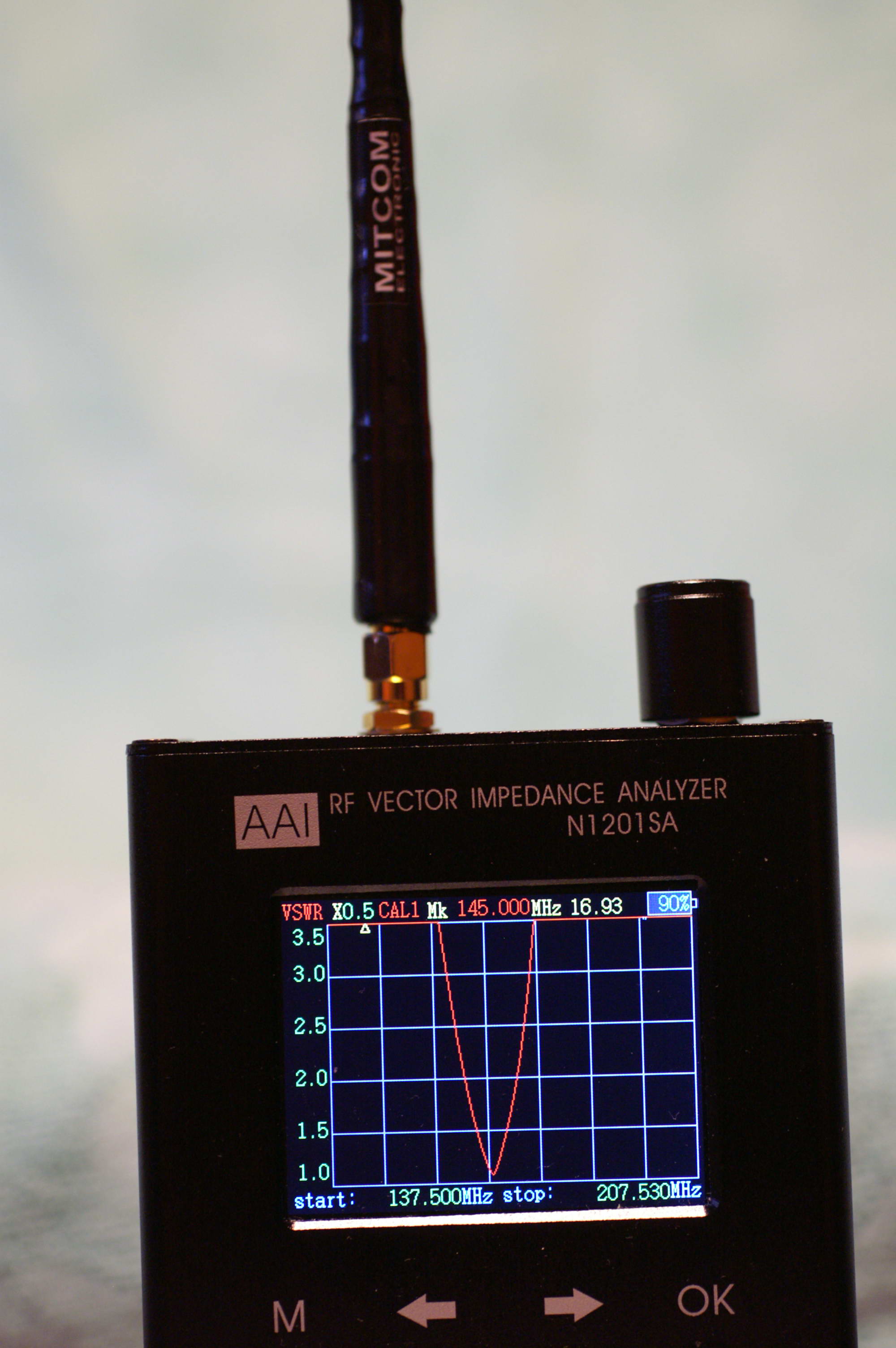

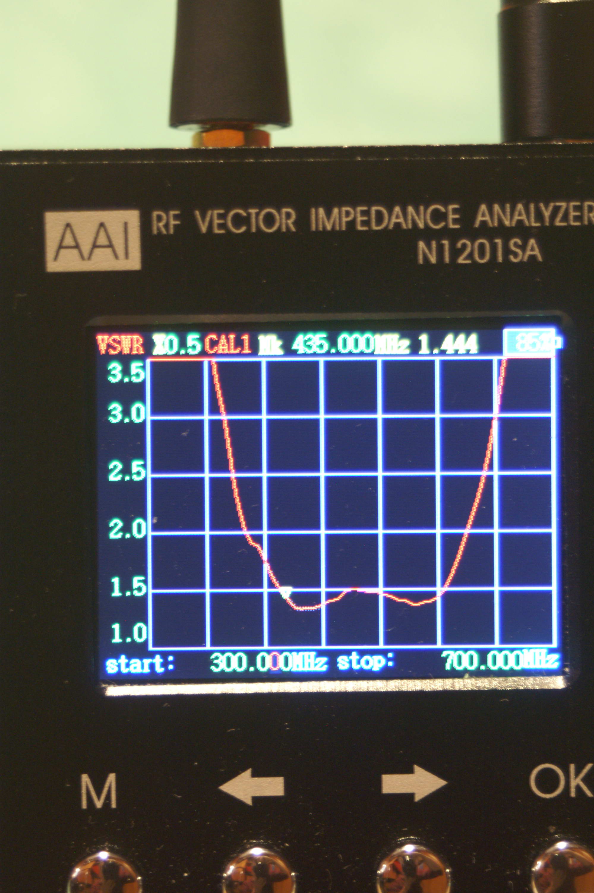

Wiedziony przesłankami że: Mitcom polska firma, prowadzona przez krótkofalowca , produkująca między innymi anteny dla krótkofalowców będzie dobrym wyborem do zakupu anteny typu AHFC-144/430 MHz ze złączem SMA-F.
W swej naiwności zamówiłem antenę przez portal Allegro. Otrzymałem antenę ze złączem SMA-M męskie i tak zwaną beczkę żeńska SMA do połączenia radia z anteną. Przy próbie wyjaśnienia w rozmowie telefonicznej że jednak zamawiałem ze złączem SMA-F dowiedziałem się w niewybrednych słowach:
Że za tak dostarczone zamówienie ja jestem winny, firma istnieje 30 lat, mają mnóstwo zamówień, a klienta CB, krótkofalowca zamawiającego antenę na której zysku jest parę złoty to ma w d...e.
Ot specyficzne podejście do klienta :-((((( Angry .

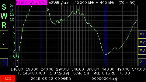

Antena wizualnie prezentuje się dobrze, widać zwoje cewki pod izolacją zabezpieczającą, waga ok. 25g, długość ok. 376 mm, złącze w kolorze złotym.
Tak wygląda przy pomiarach testowych, Mk (żółty trójkącik) kursor znacznika.
Cena 75 pln + 25 przesyłka.

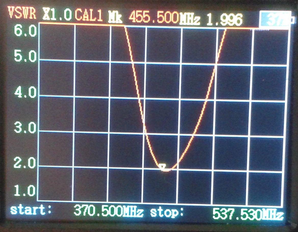

Antena 400-480 MHz w którą jest fabrycznie wyposażony DMR Retevis RT3.
