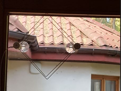

Totoriale dostępne na YT pozwoliły mi na tyle opanowąć program, aby zaprojektować prostą antenę - taki dwuelementowy Qubical Quad na 70cm, który uzywam do radia. które mam w gabinecie, gdzie nie mam doprowadzonych anten. Antenka przyklejona do szyby okiennej na dwie przyssawki.
Kłopot z MMANA mam taki, że wyliczone przez program wymiary niestety dają w praktyce znaczną różnicę w częstotliweości rezonansowej.
Założyłem rezonans i dopasowanie na 435 MHz (SWR miał być 1.15) a po wykonaniu anteny, rezonans wyszedł na 410MHz (SWR 1.5). W paśmie 70cm SWR 3-3.5 ciut za dużo.
Załączam plik symulacji tylko trzeba odciąć rozszerzenie txt. i zdjącie wykonanej anteny.
Tak wogóle to antena działa z dobrym skutkiem - wyrzuca falę z pokoju na ppołudnie w kierunku skośnej ściany i metalowego dachu, od którego odbija się i dolatuje na ok 45km na zachód do pruszkowskiego przemiennika, tyle że SWR jest 3.5 Sad

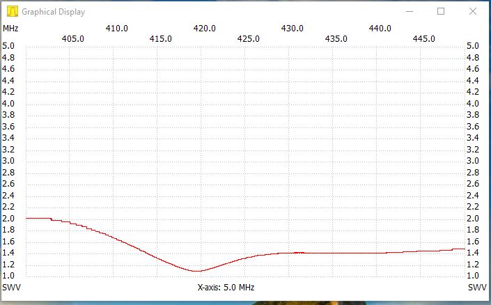

Zrobiłem dalsze badania i tak:
W wolnej przestrzeni i bez wsporników rezonans jest w okolicach 431MHz z SWR 1.08, więc błąd MMANA nie jest duży - kilka MHz.
Zdjęcie dwóch wsporników - tych w strzałkach napięcia przesunęło rezonans w górę o ok 10 MHz.
Zasadniczy wpływ na częstotliwość rezonansową ma bliskość szyby - przesuwa w dół o 11MHz, ale antena jest dość szerokopasmowa i nawet z rezonansem na 420MHz w całym paśmie 70 cm ma SWR w granicach 1:1.5
Zastanawiam się nad ustawieniem parametrów wysokości i ziemi tak, aby zasymulować wpływ szyby i może jakiś drobniejszych wsporników.
Bez wsporników da się, tylko jest mniej sztywna.
W załączeniu wykres z NWT 500.

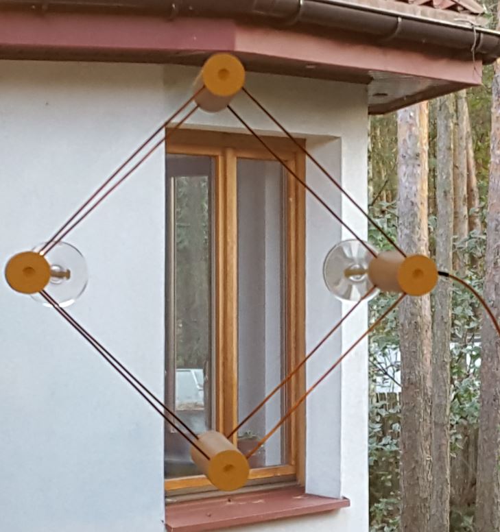

Dokładam jeszcze fotkę anteny już bez tych dwóch dodatkowych wsporników.
Akurat zostały mi w ten sposób dwa do zrobienia wersji w rezonansie w paśmie.

Wsporniki są bardzo lekkie, gdyż są niemal puste w środku (Druk 3D wypełnienie 10%). Natomiast idealnie utrzymują geometrię anteny, mają dopasowane mocowanie gniazda SMA i przyssawek.
Znam te rurki elektryczne i stosuję do anten pionowych, ale żeby to dobrze trzymało ramki to trzeba by precyzyjnie powiercić, piłować a to mi pięknie załatwia wydruk 3D z ABS-u. Mogę zrobić cieńsze, ale to niema większego znaczenia elektrycznego a pogorszy stabilność mechaniczną.
Zrezygnowałem ze wsporników w punktach wysokiej impedancji bo wpływały mocno na parametry anteny. Te dwa w strzałkach prądu mają pomijalny wpływ.

Nie sprawdzałem, ale antena jest "Indoor", więc się woda nie wleje Smile.
Jak będę potrzebował na zewnątrz to sprawdzę i ewentualnie dam więcej warstw zewnętrznych przy wydruku.
Narazie wisi na szybie i działa, choć ma nieco za długie ramki - obecność szyby obniżyła rezonans co pogorszyło też kierunkowość.
Jak będę miał wolne od innych projektów to zrobię na nowe przeliczone wymiary, ale nie mam motywacji, bo antena dział i tak zupełnie dobrze Smile.
