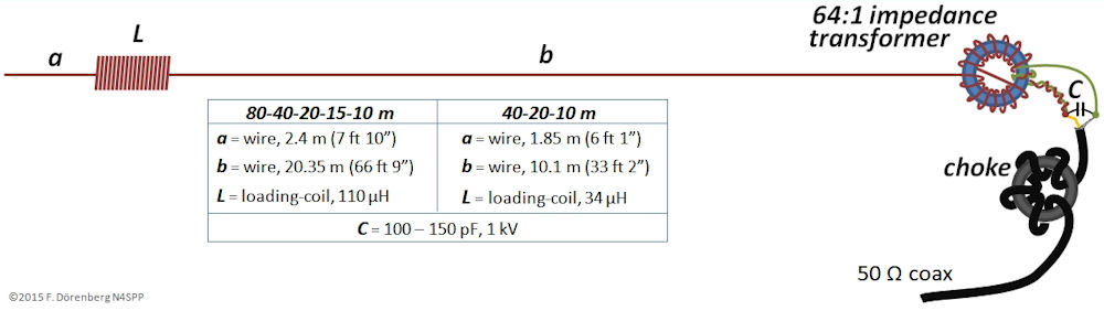

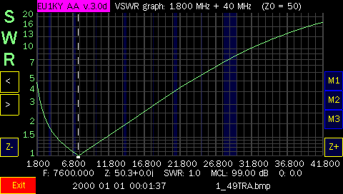

Z rdzenia ferrytowego RRP41 chciałem zrobić trafo 1:49 . wychodzi mi coś takiego SWR=1 na 7,6MHz a następnie bardzo szybko w górę . Rdzeń jest z materiału A5 ?? Nie wiem co to za materiał . Mikro i = 1000 +/- 20% . Rezystancja obciążenia 4000 omów . Wychodzi z tego , że przekladnia jest 1:80 .
.bmp  1_49TRA.BMP (Rozmiar: 382.55 KB / Pobrań: 594) İmage Trafo nawinięte tak jak na rysunku anteny . Zwojów jest nie 2x8 , tylko 2x7 a kondensator nie był podłaczony.

(15-06-2021 14:28)SP8GPQ napisał(a):  Z rdzenia ferrytowego RRP41 chciałem zrobić trafo 1:49 . wychodzi mi coś takiego SWR=1 na 7,6MHz a następnie bardzo szybko w górę . Rdzeń jest z materiału A5 ?? Nie wiem co to za materiał . Mikro i = 1000 +/- 20% . Rezystancja obciążenia 4000 omów . Wychodzi z tego , że przekladnia jest 1:80 . Trafo nawinięte tak jak na rysunku anteny . Zwojów jest nie 2x8 , tylko 2x7 a kondensator nie był podłaczony.
Bo w taki sposób w radiokomunikacji buduje się anteny dla "kierunków radiowych" dopasowanych na pracę całymi latami na JEDNEJ częstotliwości. Owszem na okno DXowe w danym paśmie można kilka osobnych takich zrobić. Tylko trzeba by pokombinować jak to liczyć, bo według tego co słusznie zakładałeś nic tu nie pasuje i antena stroi gdzie chce. 6,8 MHz to za nisko ale już 7,0100 MHz było by ok.

Jest też ciekawa sprawa , bo ten dołek minimalnego SWR przestraja się w zależności od obciążenia , ale najniższy jest w tym miejscu co pokazałem na wykresie . Nie wiem co to za rdzeń i dlaczego tak się zachowuje .
Programem antscope można zobaczyć dużo więcej .

Czy któryś z kolegów oprócz SWR w całym paśmie HF mierzył straty?

(17-06-2021 12:23)SP9TKW napisał(a):  Czy któryś z kolegów oprócz SWR w całym paśmie HF mierzył straty?
Dane odnośnie strat znajdują się w załączonym pliku i odnoszą się do transformatora w poscie #12
Plik należy otworzyć w bezpłatnym programie AntScope .
.rar  1_49TRA.rar (Rozmiar: 4.82 KB / Pobrań: 532)

Wydaje mi się że wielopasmowego endfeda półfalowego na tym rdzeniu nie da się zrobić.
Jeśli użyjesz rdzenia ferrytowego z materiału #43 to możesz oczekiwać dużo lepszych wyników.
