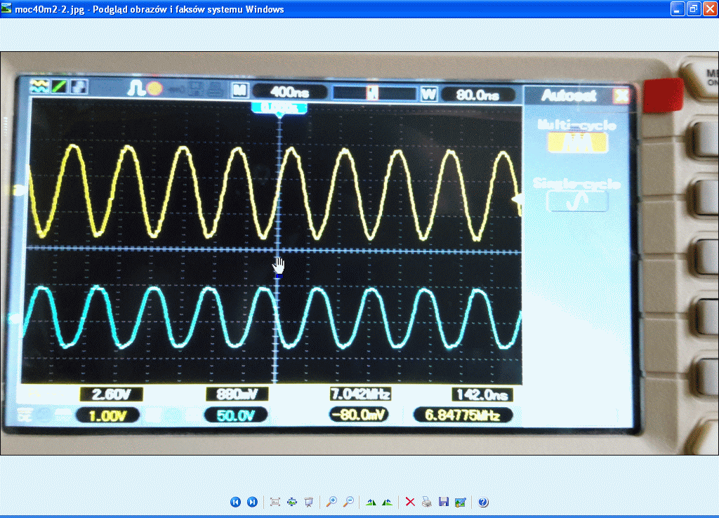

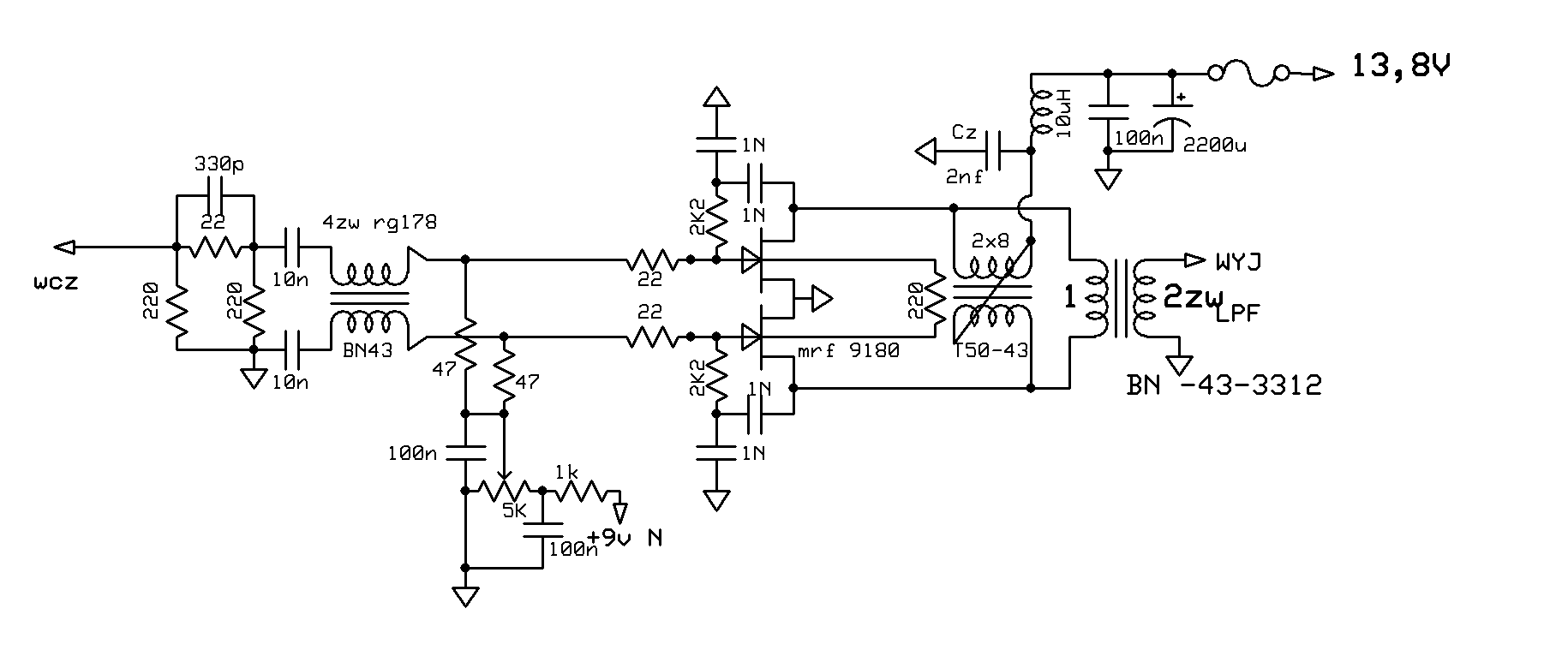

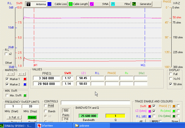

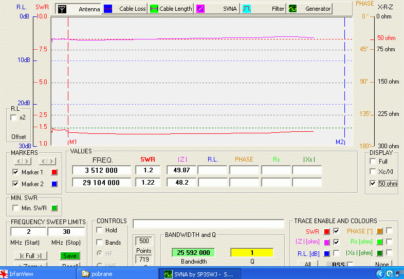

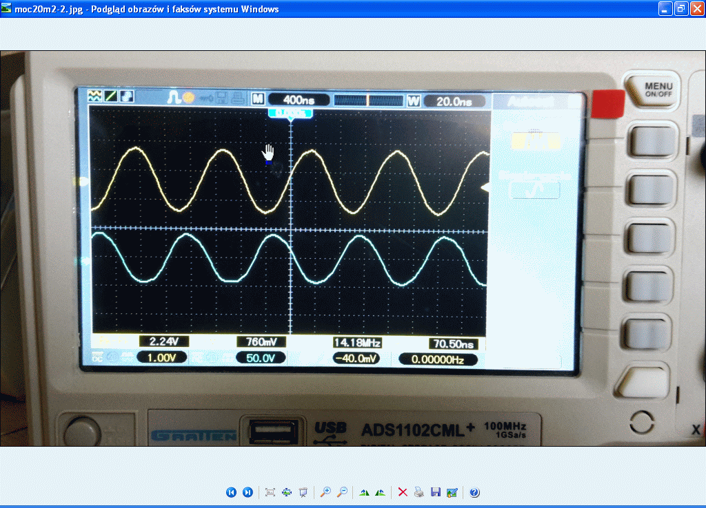

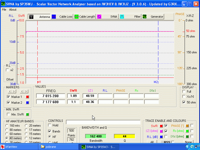

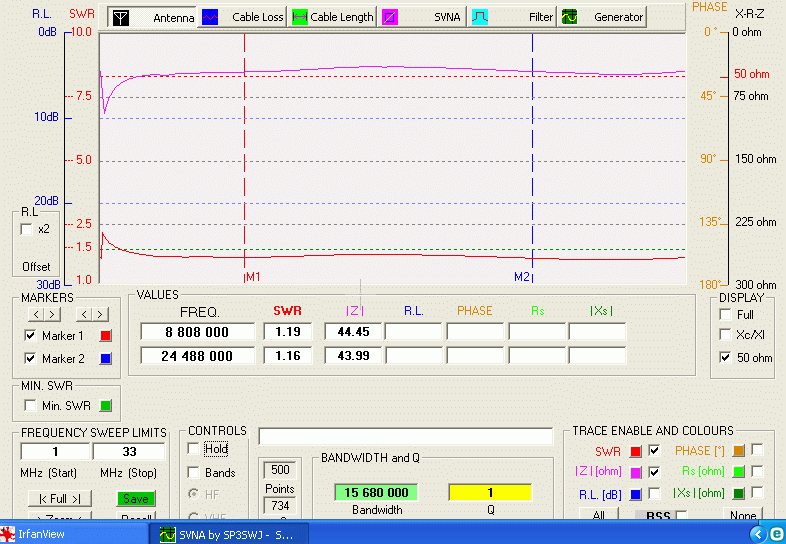

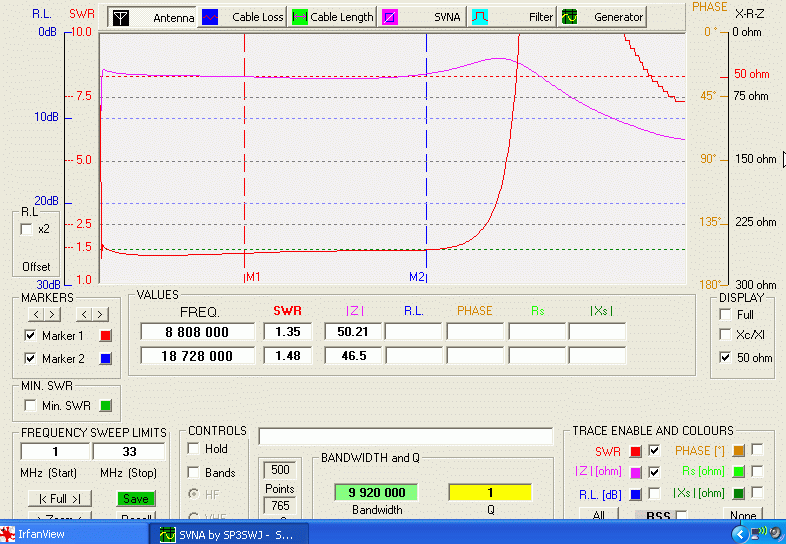

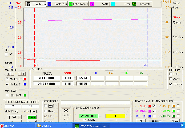

Heniu,pewnie tak jest jak napisałeś.
Ja jednak dziś pracowałem nad innym zagadnieniem.
Idealne dopasowanie sygnału wej. do tranzystora.
Efekty widać na zrzucie.
To jest naprawdę wejście szerokopasmowe.Przetestowałem
różne transformatory i z rurkami i z kablem RG316 i z przewodami.Najlepszy efekt
dopasowania uzyskałem na BN43-202 2zw:1zw drutem 0.6 w teflonie.
Mimo,że sygnał wejściowy miał tylko i aż 2.5Vp-p to na wyjściu otrzymywałem
do 80Vp-p na wszystkich pasmach w zależności od prądu spoczynkowego.
Pomiary zacząłem od nastawy prądu spoczynkowego 2x100mA, a skończyłem
na 2x2A co 100mA.Cały czas kontrolowałem czy SWR i |Z| się nie rozjechały.
Widok na zrzucie to nastawa 2x800mA.I tak na razie będę trzymał.
Oczywiście taki przebieg dopasowania wymagał przeróbki w niewielkim zakresie
na wejściu wzmacniacza.Chciałem mieć pewność,że wejście jest dobrze spasowane.
Następnym etapem będzie testowanie wyjścia wzmacniacza.
Na razie mam Tr BN43-3312 0.5zw:0.5zw:2zw drutem 0.6.
Wszystkie próby są na napięciu zasilania 12V.
(Ten post był ostatnio modyfikowany: 27-07-2018 21:39 przez SP6AUO.)

RE: wzmacniacz na MRF9180
Gratuluję dopasowania wejścia.
Po dopasowaniu wyjścia koniecznie zrób pomiar dwutonowy, choćby z prostym generatorem na kwarcach 3,58MHz oraz 3,60MHz. Warto zrobić taki generator.
Jeśli odstęp prążka intermodulacyjnego wyniesie więcej niż 30dB, to będzie można już się cieszyć z uzyskanych rezultatów, choć profesjonalna wartość to więcej niż 40.

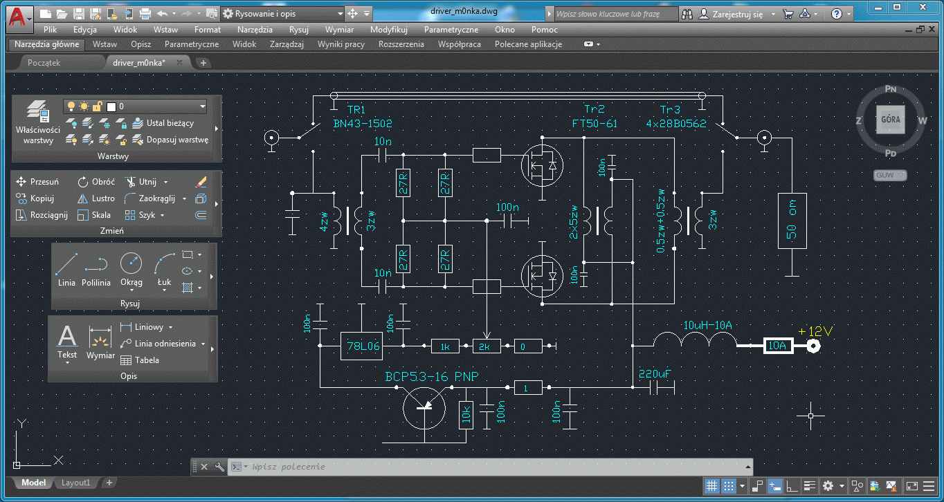

Mam m0nka z Tune Tone (ssb) Two Tone.
Jest problem z dopasowaniem m0nka i wejściem Pa.
M0nka pokazuje swr ponad 2.5
Muszę sprawdzić impedancję wyjściową samego m0nka.
Przetestowałem Tr2 1:4 z 2zw i 1:9 z 3zw.
Z 3zw jest mniejsza moc wyjściowa a tranzystory parują.
Potwierdza się tak jak w opisie Pawła w wątku o MRF186.

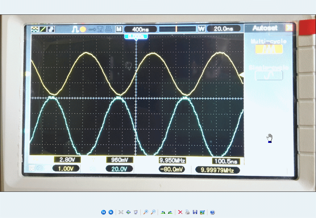

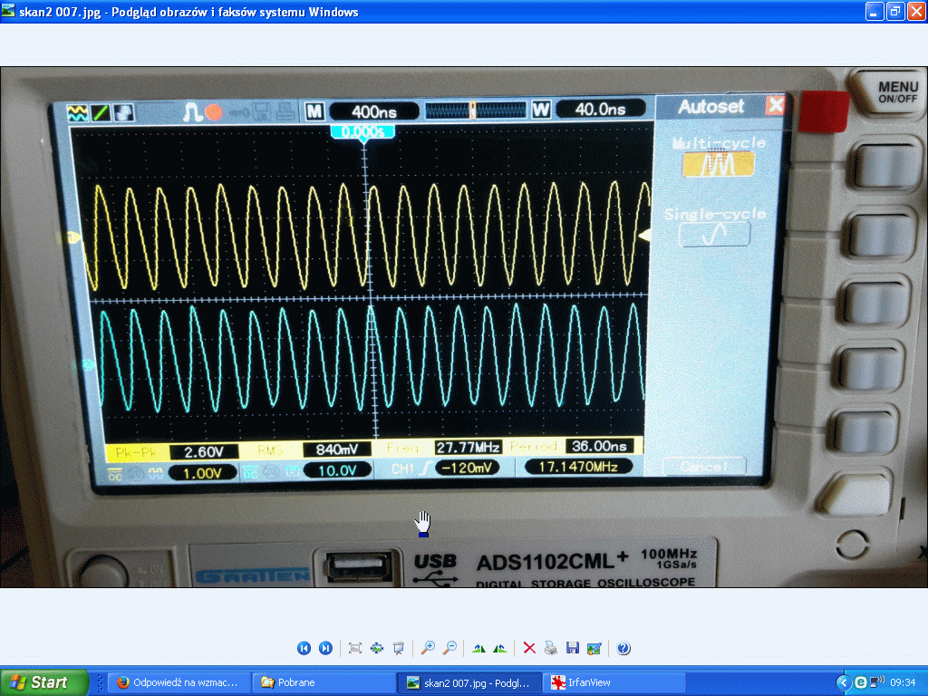

Witam.
Na AliExpress.
O ile jeden, chyba był walnięty to drugi jest bardzo cierpliwy.
Co on tu przechodzi to trudno opisać.Doszło do tego,że sam się odlutował
i działa.Przypadkiem ustawiłem prąd spoczynkowy 2x2,2A i żyje.

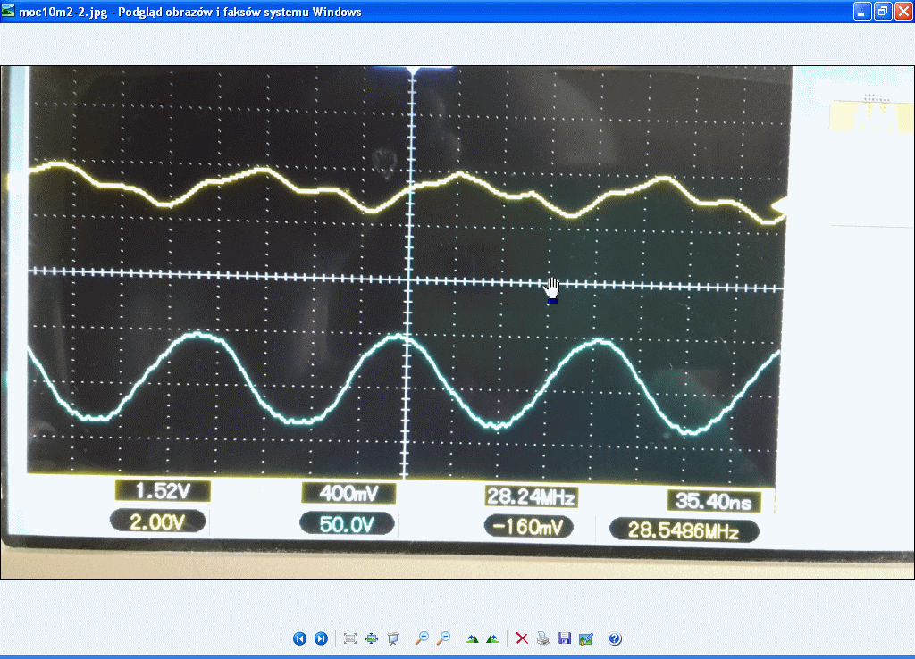

Od razu jak go otrzymałem pomierzyłem pojemność 240p i napięcie Vp=3.2V
Jest chyba nie do zajechania.

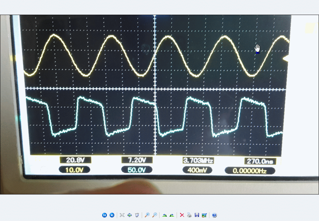

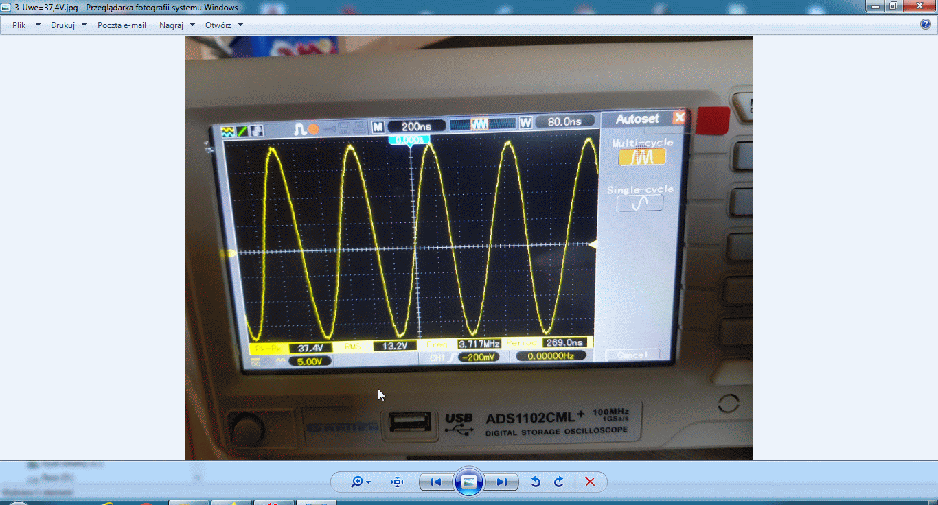

Teraz przydały by się jakieś wskazówki.Wyniki są mało obiecujące.
Cały czas próbuję na 28MHz i jest tak:Uzasilania=13.8V
I spoczynkowe 2x100mA,Uwe=20Vp-p, Uwy=54Vpp.
I spoczynkowe 2x1400mA,Uwe=20Vp-p, Uwy=70Vp-p,to są nastawy skrajne.
Jak Uwe =20Vp-p to na G(bramce) jest już tylko około 5Vp-p bo Tr1 jest 4:1.

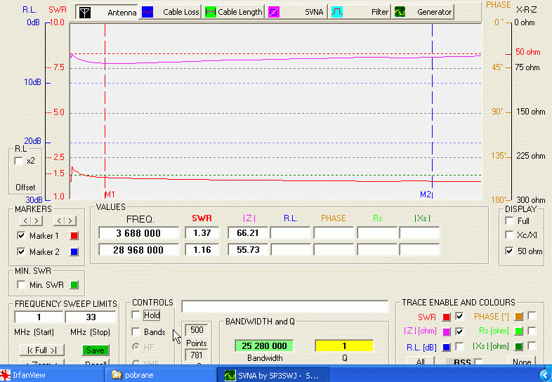

Dokładam fotkę z 80m.
Parametry są takie.Is=2x1400mA,Uzas=13,8V,Uwe=20,8Vp-p,Uwy=widać na zrzucie.
Pomiar bez LPF na 50om-ach
Wniosek jest taki.Większe wzmocnienie tylko w zwiększaniu napięcia zasilania.
Spróbuję Tr1 2zw w ekranie to będzie 1:1 tylko co z swr-em i |Z|-em.
Ale spróbować trzeba.

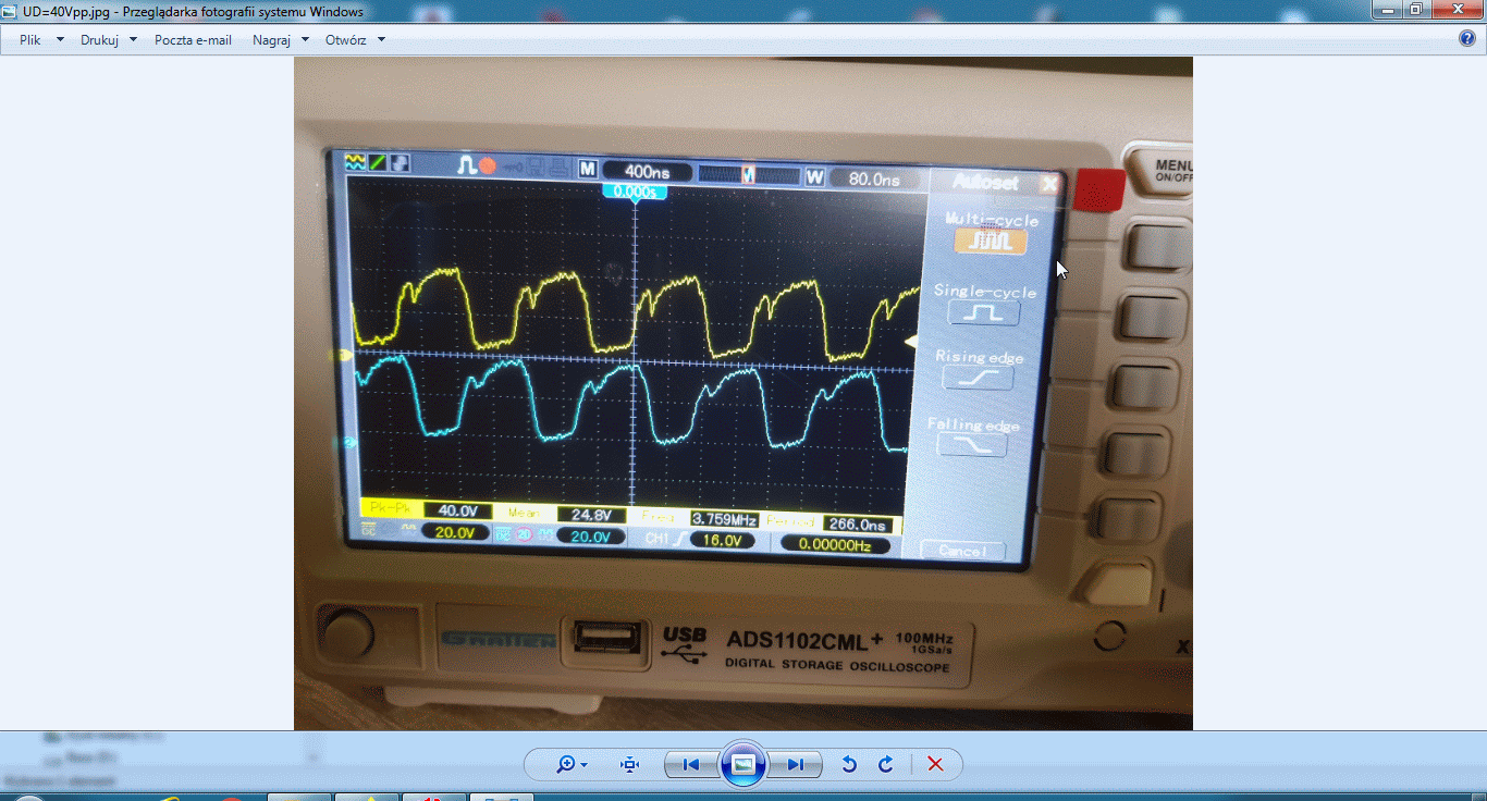

Jeżeli masz taki prostokąt i on "dobija" Ci prawie do zera i 2*Uzasilania to pierwsze co bym założył - za małe obciążenie czyli za małe przełożenie przy danym wysterowaniu. Zmniejszyć wysterowanie (oczywiście moc wyjściowa będzie mniejsza) albo sprawdzić większe przełożenie wyjściowe.

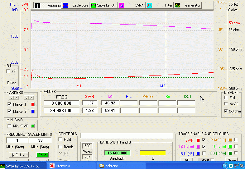

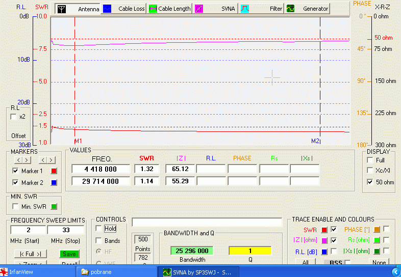

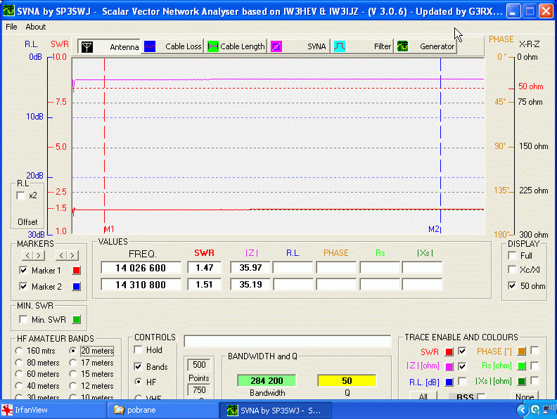

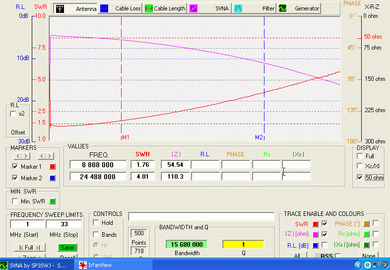

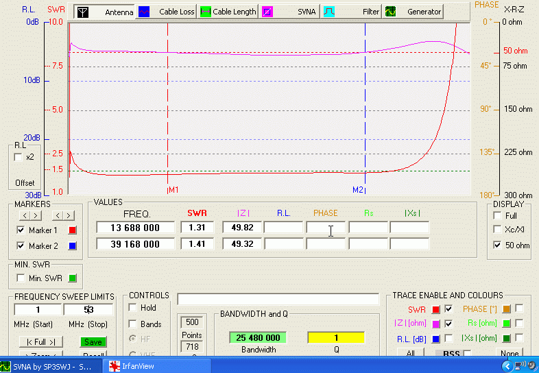

Muszę pewne zagadnienia wyprostować.

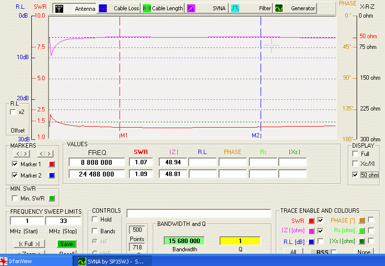

Te piękne charakterysyki SWR i |Z| to były charakterystyki tłumika a nie wejścia tranzystora.
Zrobiłem dziś próby z Tr1 przy różnych uzwojeniach.
Parametry stałe :
Uzaś=13.8V
Up-p sterujące z MAX6=5Vp-p bez obciążenia,przy 50om obciążenia 2.5Vp-p
Prąd spoczynkowy+2x400mA.
Tr1 3zw/1zw,przełożenie 9:1,Uwy na 50om
10m=17.4Vp-p
20m=20.0Vp-p
40m=20.0Vp-p
80m=20.0Vp-p
Wniosek:bardzo małe ale równe wzmocnienie na wszystkich pasmach.
Tr1 3zw/2zw,przełożenie 9:4,Uwy na 50om
10m=35Vp-p
20m=42Vp-p
40m=48Vp-p
80m=72Vp-p
Wniosek: dużo większe wzmocnienie zależne od pasma,ale na 80m pojawiło się zniekształcenie.
Tym zniekształceniem zajmę się po osiągnięciu mocy chociaż 50W czyli około 150Vp-p

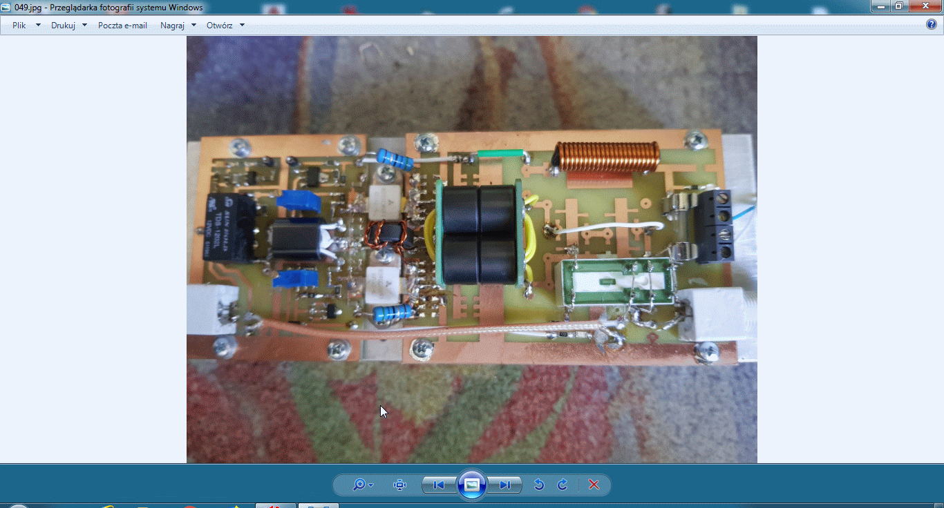

Jesteś w stanie - przy okazji wymiany trafka zrobić fotkę druku pod trafkiem ? Interesuje mnie sposób prowadzenia zasilania i mas.
