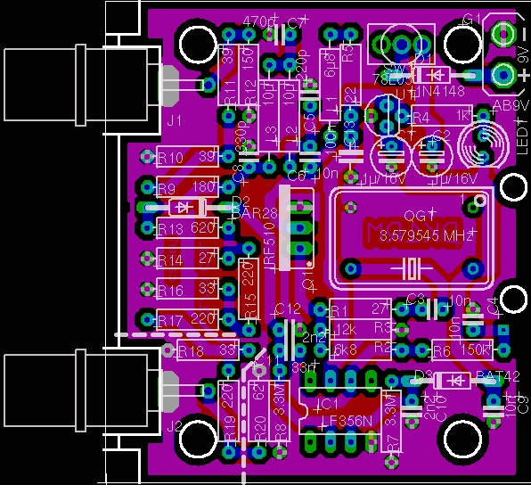

Na początek kalibrator K3NHI opisany w QEX z 2004, 1-2, bardzo prosty w budowie i wykonaniu, może służyć jako źródło sygnału o znanej częstotliwości oraz prosty wzorzec poziomu napięcia oraz mocy. Kalibrator można zmontować na małej płytce uniwersalnej, ja zrobiłem dla wygody prostą płytkę.
Projekt płytki w pliku LayOut.
1/ Moduł kalibratora K3NHI, zasilanie i wyjście sygnału na złączach

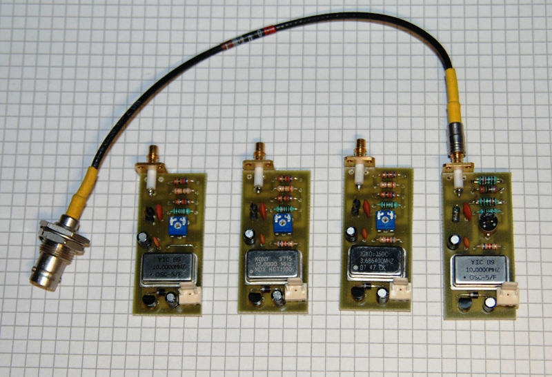

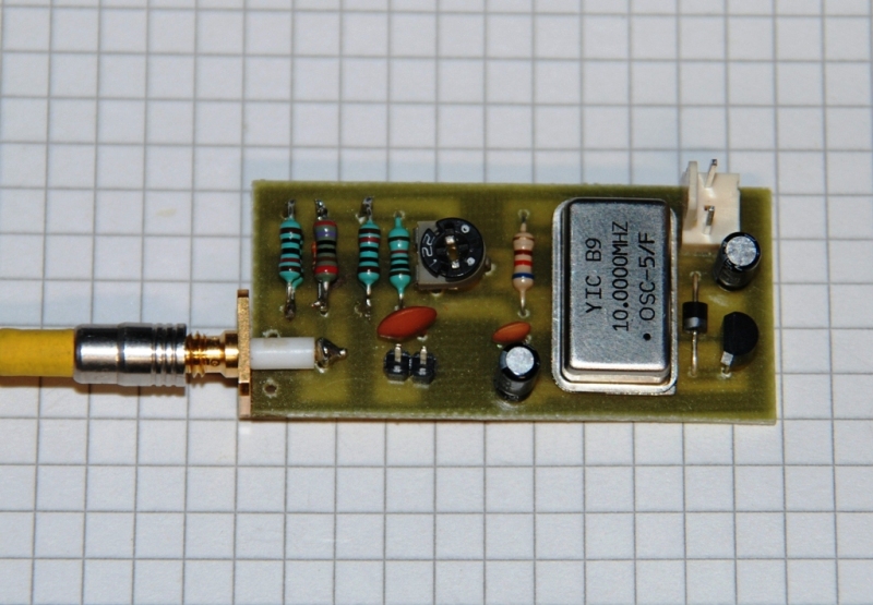

2/ kalibratory na różne częstotliwości oraz różne poziomy sygnału

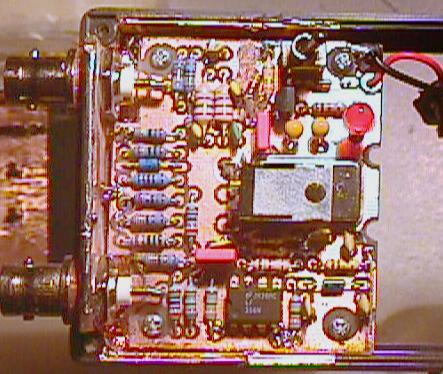

Kolejny przykład prostego i łatwego do wykonania kalibratora sygnału w.cz.
Strona z opisem kalibratora wg DK1RM
Bogata dokumentacja i opis kalibratora w języku niemieckim, pliki projektu w Eagle. Kalibrator posiada dwa wyjścia -60dBm oraz 0dBm. Pierwszy poziom przydatny podczas pomiaru czułości odbiornika a drugi np. do kalibracji mierników mocy OZ2CPU. Układ jest dość prosty dlatego warto go wykonać do swojej pracowni pomiarowej.
