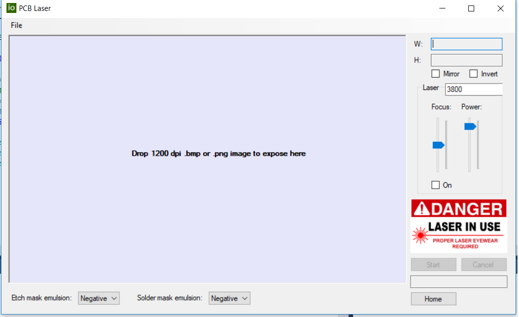

Witam czytających - czy jest ktoś na forum kto zna się na języku C++ i wytłumaczy mi czy do uruchomienia aplikacji z tego linku należy zainstalować jakiś kompilator C++, ewentualnie czy może ktoś skompilować ta aplikacje do programu zjadliwego dla windows - z góry dziękuje.

Witaj,
Nie jest to C++, lecz C#
Potrzebne Ci jest Visual Studio. Do pobrania ze strony Microsoftu.

Witaj,
Zainstaluj Visual Studio ( wersję free )
Przy pierwszym uruchomieniu w oknie wyboru narzędzi ( powinno się otworzyć automatycznie ), zaznacz narzędzia dla programowania platformy .NET ( C#, .NET ) oraz zainstaluj.
Dosyć dużo danych będzie pobierało z sieci - prawie 800MB.
Po tym masz już wszystko co potrzebne do pisania i kompilowania programów.
Z górnego menu Visual Studio wybierasz Plik -> Otwórz -> Projekt/Rozwiązanie
W okienku, które się otworzy, wchodzisz do katalogu ściągniętego projektu ( tego PCB Laser cośtam ) i wybierasz plik PcbLaser.sln - to jest plik projektu dla VS
Po otwarciu projektu z Górnego menu wybierasz Kompilowanie -> Kompiluj PCB Laser
Skompilowany plik znajdzie się w katalogu PCBLaser / bin/ release ( jeżeli budowałeś projekt jako Release ) , lub w PCBLaser / bin/ debug ( jeżeli budowałeś projekt jako Debug )
Tam kopiujesz plik konfiguracyjny programu z katalogu PCB Laser ( PCBLaser.config ), i modyfikujesz w nim nazwę portu com, tak aby się zgadzał z com-em w Twoim windowsie.
W opisie mogą być małe nieścisłości ( nazwy plików podawałem bez spacji itp. ) ale pracuje tylko na linuksie. Na windowsie jestem w wyjątkowych sytuacjach ( np. takich jak ta )
Całe Visual Studio jest w naszym ojczystym języku, więc sobie poradzisz.
73 Paweł

Zainstaluj NET framework minimum 4.6.1
Bo w win 10 chyba taka wersja minimum jest.
U mnie się uruchamia poprawnie na win10. W razie czego skompiluję pod niższą wersję.
Skompilowałem pod minimum NET Framework 4.0. Archiwum w załączniku.
