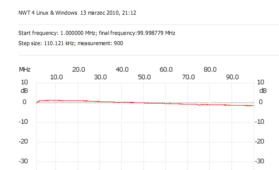

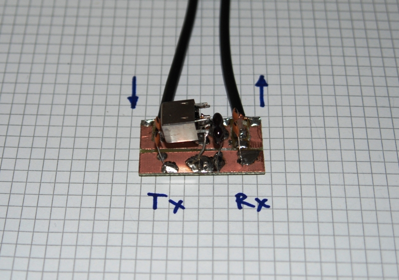

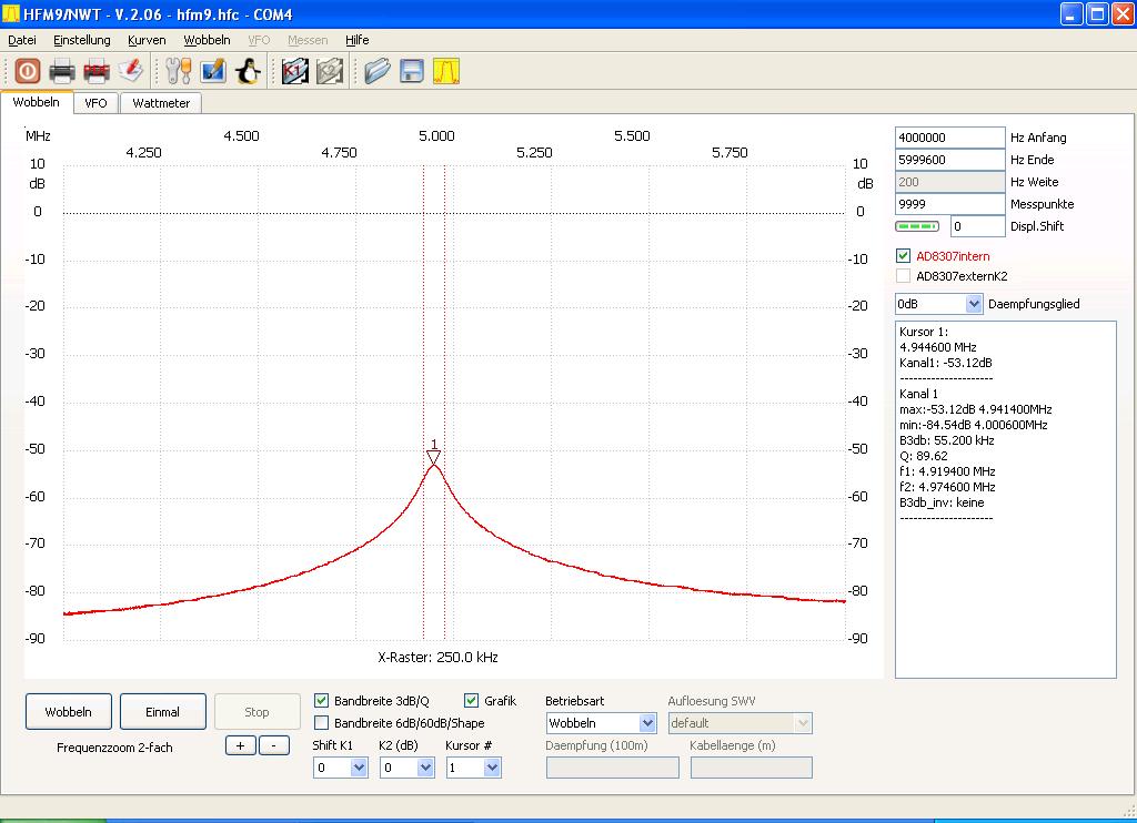

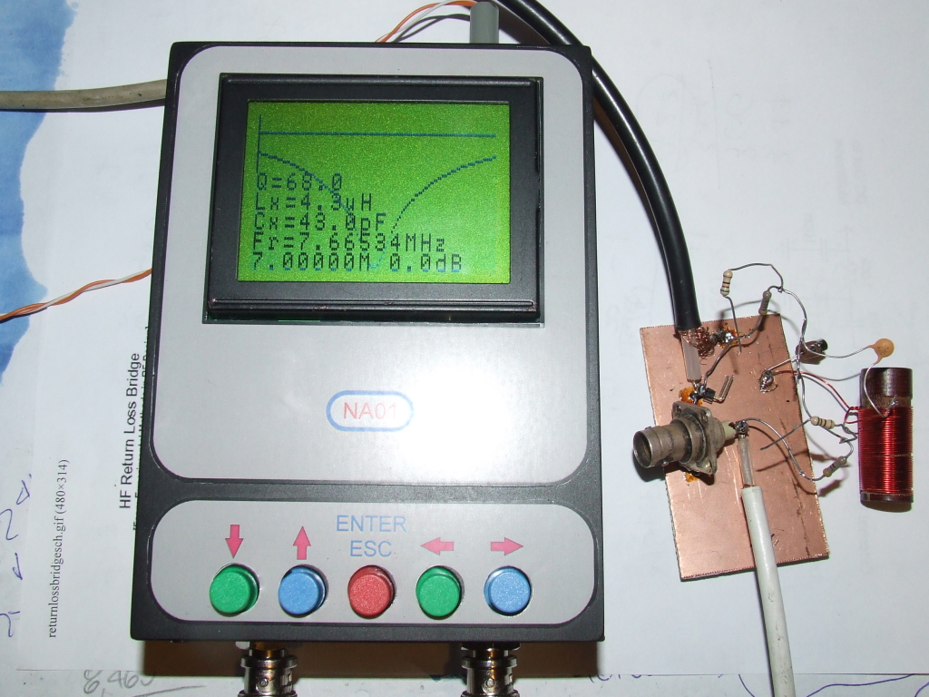

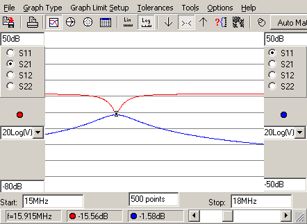

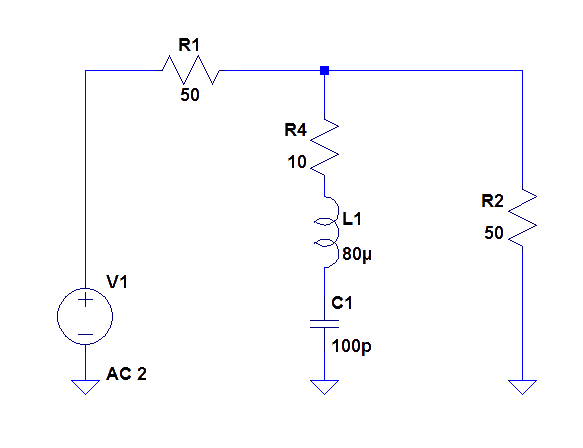

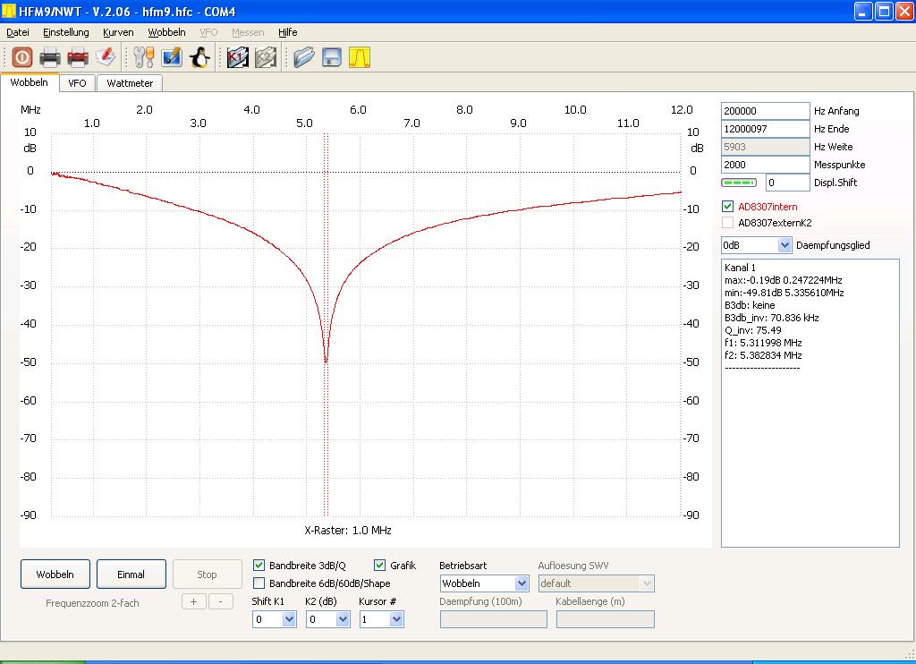

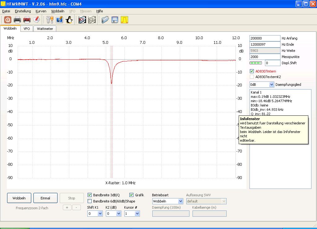

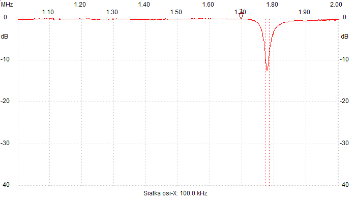

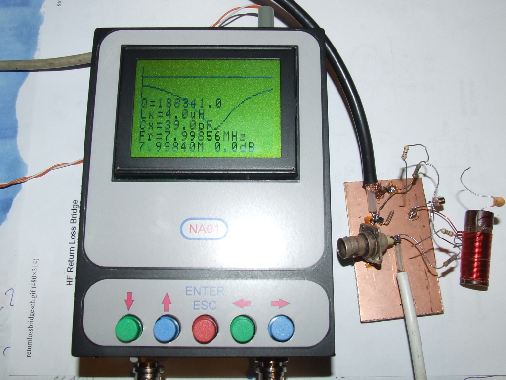

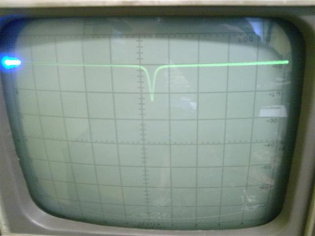

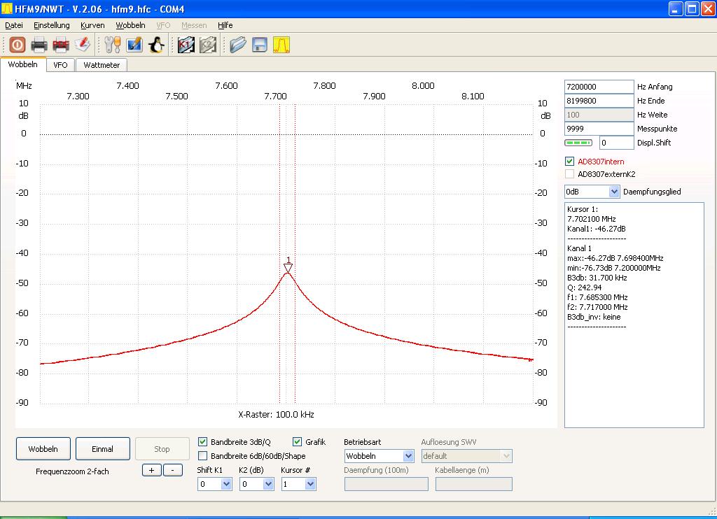

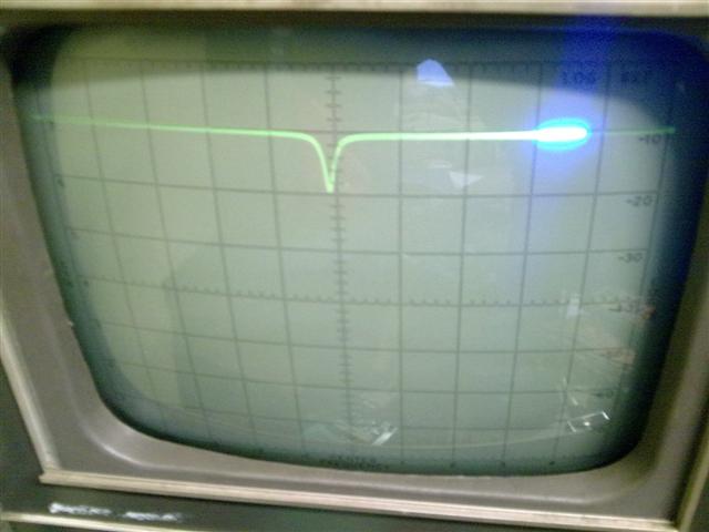

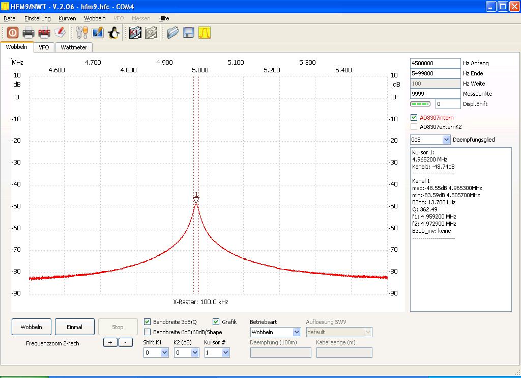

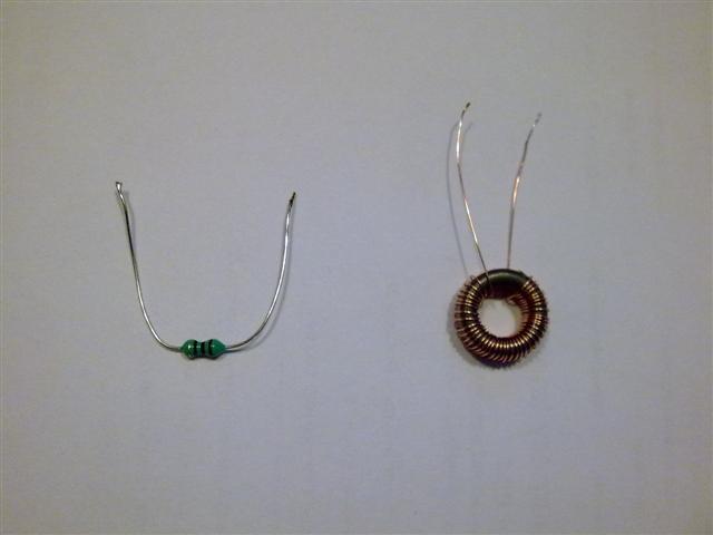

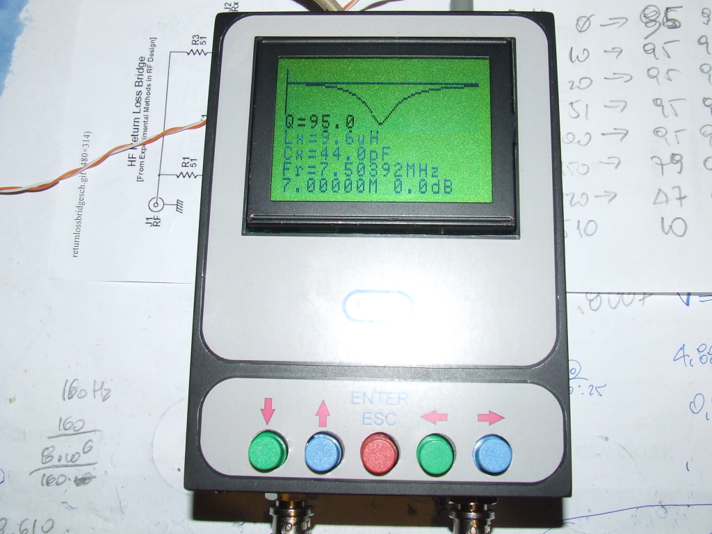

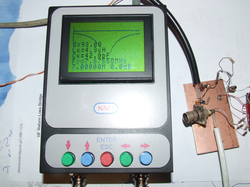

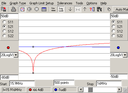

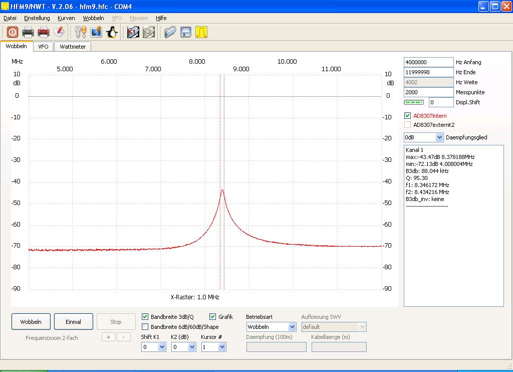

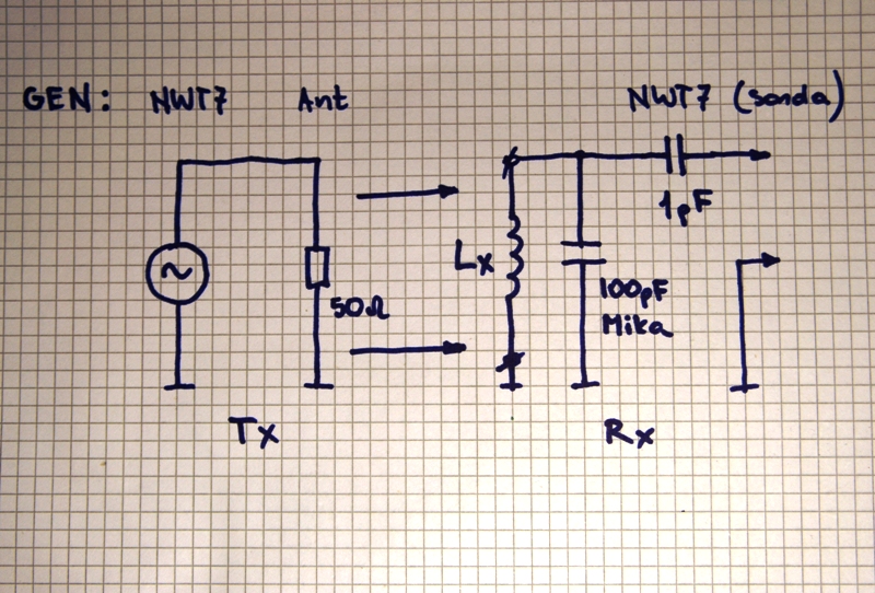

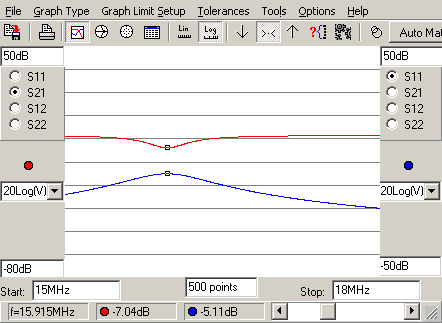

Problem okazał się trudniejszy niż sądziłem. Da się to zrobić przy pomocy samego NWT7 stosując małe "sztuczki". To co udało mi się na szybko sprawdzić jest na kolejnych zdjęciach.
1/ Układ pomiarowy, NWT7 jako przestrajany generator w.cz., rezystor 50 om jako antena nadawcza. Mierzona cewka z kondensatorem mikowym 100pF jako obwód rezonansowy. Rezystor 50om umieszczony blisko cewki. Sprzężenie sondy NWT7 z obwodem poprzez kondensator 1pF aby nie tłumić obwodu. Układ kompromisowy ale działa i do oszacowania dobroci cewek jak i całych obwodów chyba wystarczy.
2/ Pomiar dławika osiowego 10uH, dobroć około 90
3/ Pomiar cewki na rdzeniu T68 ok 4uH, dobroć około 240
4/ Pomiar cewki o śr. 50mm, drut 2mm, ok 10uH, dobroć około 360
Pomiar może nie jest dokładny ale widać wyraźnie różnice pomiędzy cewkami.
Zachęcam do dalszych modyfikacji układu pomiarowego oraz kolejnych eksperymentów.

SP6FRE Offline
Liczba postów: 737
RE: Pomiar dobroci obwodu rezonansowego
No to chyba jest po sprawie ;-)

No tak, znowu NWT7 okazał się uniwersalny i niezastąpiony w naszej pracowni. Wydawało mi się że podpinałem ten obwód na wszystkie możliwe sposoby ale ten musiałem pominąć.
Mi to wysytarczy do oceny dobroci obwodów chociaż ta metoda ma pewną wadę, co z cewkami na rdzeniach kubkowych, trzeba zdejmować ekran do pomiaru. Czasem nie jest to takie proste, mam kilka cewek w aluminiowych obudował zamkniętych na stałe (CCCP-technology).
Wracając do NWT7 to może warto założyć nowy wątek poświęcony pomiarom tym analizatorem?
Dziękuję Kolegom za pomoc w rozwiązaniu problemu.

Ekran podłącz do wspólnej masy i po problemie. Pamiętaj obniży on dobroć obwodu.
