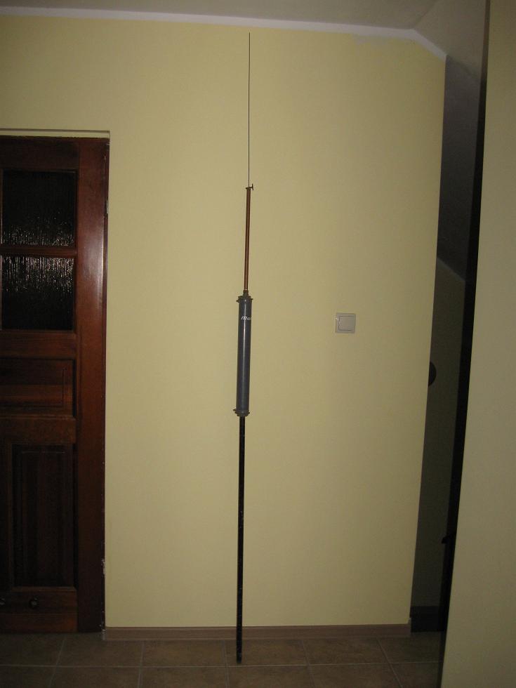

Parę lat temu zrobiłem antenę na 80m do małego mobila.
Całkowita wysokość ok. 2,5 m. Montowana na haku holowniczym, ponad dach wystawała ok. 1,5 m.
Bardzo ładnie pracowała z IC706, bez skrzynki antenowej.
Robiłem też próby nadawania po zamocowaniu na balkonie - też całkiem przyzwoicie.
Oczywiście jak na niej dostawałem raport S=5, to na dipolu było 9 +20dB.
Wada: bardzo ostro się stroi, po przestrojeniu trx o więcej niż 15 kHz trzeba regulować długość.
Regulacja jest poprzez wysuwanie/wsuwanie górnego elementu.
